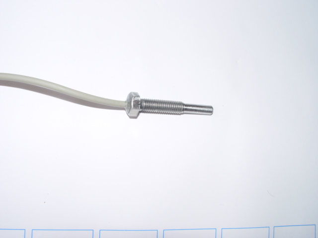

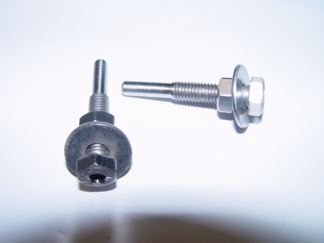

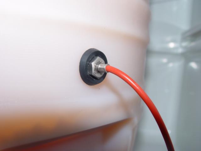

von Phasenschieber S. (Gast)
Peter R. schrieb:
> Wenn man den DS in einem Röhrchen mit Boden vergießt besteht auch
> allseitiger Wärmekontakt über TO92 und Drähten sodass auch da nur
> geringer Messfehler entsteht. (Macht man doch oft mit Temperaturfühlern)
Yep, genauso habe ich meine Sensoren gebaut. Ins Röhrchen und Gießharz
rein.
Habe aber auch welche per Flansch an einen Kessel geschraubt, die
Reaktionszeit ist jedenfalls besser, als das Material wo der Sensor
aufgeschraubt ist.
Peter R. schrieb:
> Das einzige Fragezeichen bleibt noch: Wie stört die Verlustleistung im
> Chip die Temperaturmessung?
Einmal kommt es darauf an, in welcher Umgebung der Sensor arbeitet und
dann wie genau muss die Messung sein.
oben mal ein paar Beispiele meiner Sensoren.
