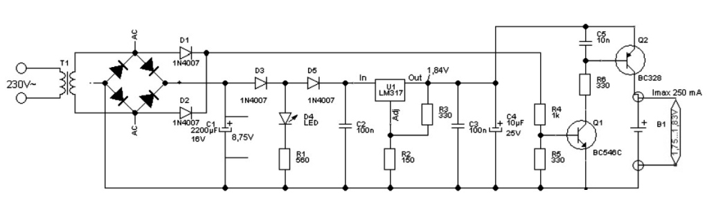

Meine "intelligenten" Ladegeräte schalten oft nicht früh genug ab und
dann wird der Akku sehr heiß. Dadurch trocknet der Akku aus und der
lieferbare Strom verringert sich.
Jetzt habe ich das hier gefunden:
https://www.youtube.com/watch?v=wVnAH17f4jg
Hier fließen aber immer 25mA und das ist praktisch ein ständiges
schwaches Überladen des Akkus wenn er im Gerät verbleibt. Mit dem 25mA
trickle charger habe ich aber 0V Akkus wiederbelebt. Die Chemie dadrin
scheint sich komplett zu deaktivieren und mit nem normalen Lader bekommt
man die nicht wieder hin, nicht mal wenn man das Gerät zum Laden
überredet.
Aber ich habe noch ein besseres Konzept.
Einfach den LM2596S Buck + 5V Netzteil nehmen, parallel zum Poti nen 91R
Widerstand an die Pins zum IC hin löten und das Ganze auf 1,5V
einstellen. Dann noch nen Strombegrenzungswiderstand dahinter von 0,2R.
Hab das dann in ein altes Batterieladegerät mit Federschächten gepackt.
Bei Kurzschluss fließen 1,8A, bei 4x leeren Akkus 0,6-0,8A, bei vollen
Akkus 3-5mA pro Zelle. Dh. Es lädt mit moderatem Strom und hält die
Akkus perfekt auf Spannung um der Selbstentladung entgegenzuwirken, so
kann man die Akkus im Gerät belassen. Man braucht auch nicht auf volle
oder leere Akkus zu achten, es fließen dann maximal ca. 20mA pro Akku,
also auch Dioden sind überflüssig. Sehr einfach, sehr effizient, sehr
schonend. Bringt Licht in die schattige Welt der Ladegeräte für NiMh AA
AAA Akkus :-)
Ich lade meine Liion Akkus genauso. Es heißt immer es braucht wahnsinnig
komplizierte Schaltungen um NiMh zu laden. NEIN es geht genauso simpel
wie mit Liion!

Der G. schrieb:
> Sehr einfach, sehr effizient, sehr schonend.
Einfach nur krass welchen groben Unsinn du hier vom Stapel lässt.
Einen NiMH Akku kann man mit Dauerstrom (meist C/10) unabhängig von der
Zellenspannung laden, wenn man den Ladevorgang zeitlich begrenzt, meist
auf 14 Stunden. Deine Schaltung begrenzt aber nicht.
Danach darf man mit weniger als C/50 weiterladen, also eine 2500mAh
Zelle mit 25-50mA, trickle charge, das halten Akkus wenigstens 2 Jahre
aus.
Bei NiMH Alkus sagt die Zellenspannung nichts über den Ladezustand aus.
Ein Ladeverfahren, das bei steigender Zellenspannung mit immer weiter
reduzierendem Ladestrom lädt, muss entweder schon ab 1.23V auf unter
C/50 gefallen sein was aber einen sehr langsamen Ladevorgang bewirkt
oder überlädt den Akku gnadenlos mit entsprechend geringer Haltbarkeit,
wie man es von vielen Elektrorasieren und Gigasets kennt die für ihr
akkumordendes Design bekannt sind.
https://dse-faq.elektronik-kompendium.de/dse-faq.htm#F.21.1
Krass. Völlig andere Akkuchemie mit völlig anderen Anforderungen. Wenn
die Zelle wenigstens ein Schutzschaltungs PCB gegen Akkumisshandler wie
dich enthält, wird zumindest nichts passieren, aber ohne diesen Schutz
ist es brandgefährlicher Unsinn den du hier verbreitest.
https://dse-faq.elektronik-kompendium.de/dse-faq.htm#F.21.3
Übrigens nicht zum ersten Mal, gastgeber ist schon berüchtigt als Quelle
von hanebüchenen Vorschlägen.
