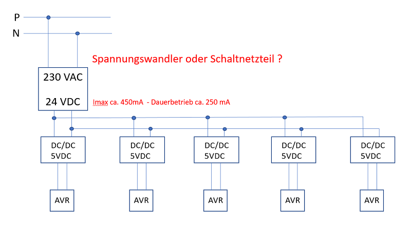

Guten Morgen,
Es soll ein Mikrocontrollerverbund wie im beiliegenden Schema für den
24/7 Betrieb versorgt werden. Allerdings bin ich mir noch nicht sicher,
ob für diese Aufgabe ein Spannungswandler oder ein Schaltneztteil die
bessere Wahl ist. Ein Kriterium sollte die Effizienz sein. Hierbei würde
ich eure Hilfe benötigen. Vielleicht könntet Ihr mir auch Vorschläge
machen.
Danke
MW
P.S
Die Wandlung erfolgt deshalb zweistufig, da die AVR'S zueinander eine
Distanz von mehreren Metern haben. Die gesamte Schaltung benötigt im
Dauerbetrieb ca. 200 - 250 mA.

Ein Schaltnetzteil ist ein Spannungswandler.
Wenn das Wort Effizienz fällt, kommst du an Schaltreglern nicht vorbei.
Evtl. ist es sinnvoll von 230V AC auf 12V DC zu wandeln und dann auf 5V
DC.

Sooh schlecht ist die Effizienz von Transformatoren nun auch nicht,
zumal es bei dem gezeigten Konzept nun wirklich nicht drauf an kommt,
dass die 24V stabilisiert zur Verfügung stehen.

Die einzige Art und Weise, in der ich die Fragestellung interpretieren
kann, so dass sie einen Sinn ergibt, wäre:
(1) Wie gezeichnet ein Netzteil von 230V auf 24V und dann mehrere
Spannungswandler von 24V auf 5V
oder
(2) Gleich mehrere Schaltnetzteile von 230V auf 5V.
Sollte die Frage nicht so gemeint sein, bin auch ich ratlos, was der TO
wohl meint.

Naiv betrachtet spricht das gegen zweistufig: Leitungsverluste sind um
so kleiner je höher die Betriebsspannung ist und 230V > 24V.

Die Frage ist eher, wieviel Strom die AVR-Schaltungen benötigen und ob
eine 24V - "Hochspannungsleitung" überhaupt nötig ist für "eine
Distanz von mehreren Metern". Ob nicht auch eine 5V-Versorgung für alle
ausreicht. Elko und Kondensator pro AVR für kurze Stromspitzen sind
natürlich angesagt.
Bei mehreren hundert Metern und Strömen weit über 10mA wären 24V
Verteilspannung  schon praktisch. Dann natürlich StepDown-Wandler und
keine Linearregler.

Ein Kriterium für eine Entscheidung wäre die Auswirkung auf das
Gesamtsystem bei einem Defekt einer dieser verstreuten Kontrollerteile.
Der Wandler auf jeder Einzelplatine kann per Überwachung bewirken, dass
sie vom Gesamtsystem im Defektfall getrennt wird.
Was die Effizienz angeht: die Teilwandler jeder Einheit könnten von der
Ausführung dem Bedarf angepasst werden, evtl. könnte man dann sogar ein
Abschaltsystem zur Stromersparnis einführen: Jede Untereinheit schaltet
sich weg wenn nicht benötigt.
Ob 12V oder 24V-System sollte eine Frage des Gesamtsystems sein: ob z.B.
in der Anlage vorwiegend mit 24 gearbeitet wird oder mit 12.

Bei den 6W  (1/4 A, 24V ) ist das Schaltnetzteil wohl überlegen, was den
Wirkungsgrad angeht. besonders bei vorwiegender Teillast.
Allerdings ist die Ausfallsicherheit eines Netztrafo, 24V mit einfachem
Spannungsregler oder gar ohne dahinter, deutlich höher als bei einem
Schaltnetzteil mit Funkentstörung, Abschirmung, Regelung, Überwachung
und vielen weiteren Extras
