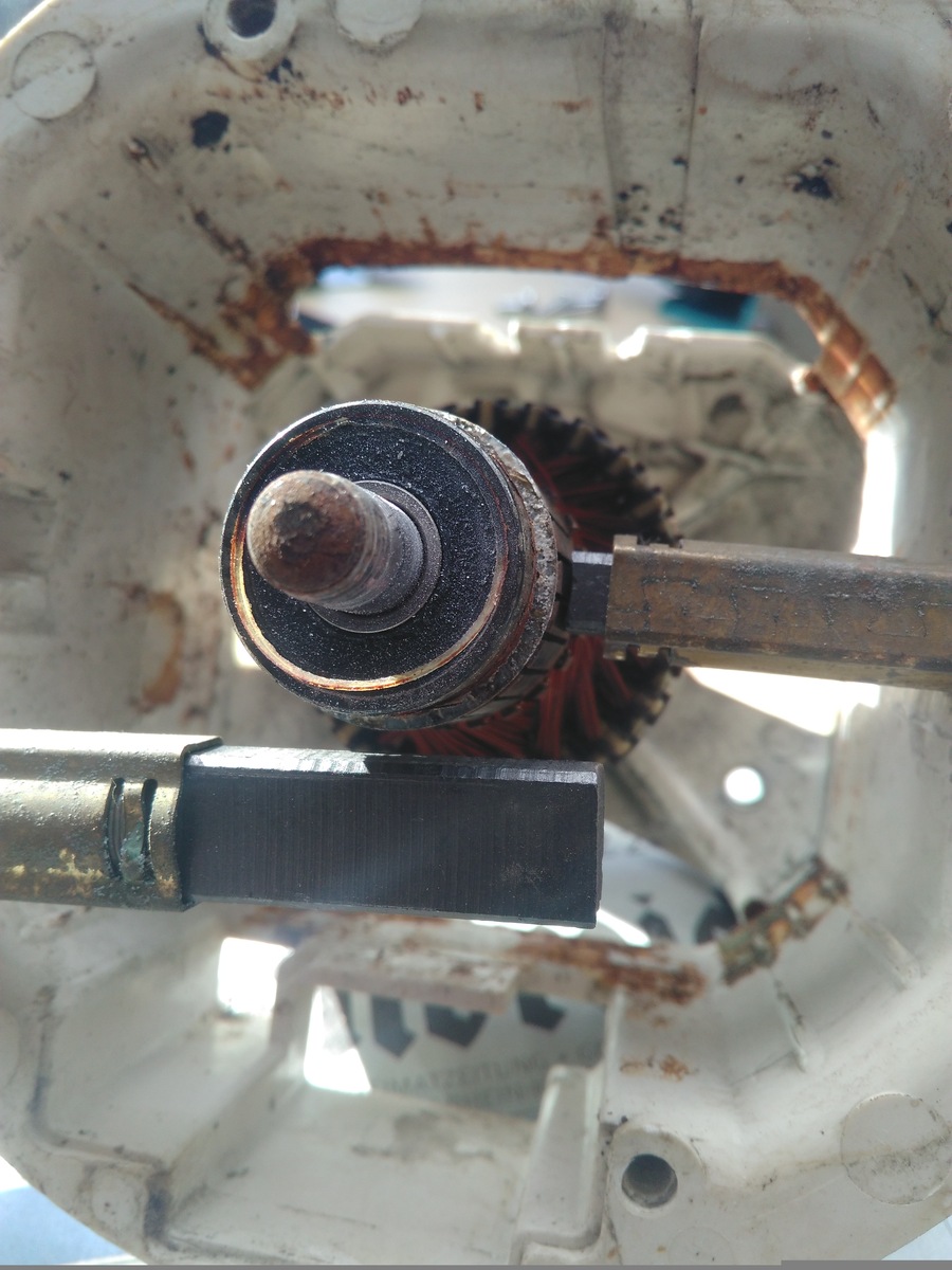

Schleifkohlen sind ja gerne knapp bemessen.
(Firma: Autotronic) #7008028
Bei unserem Gabelstapler haben wir seit 10 Jahren keine Kohlen mehr
getauscht. Der hat sogar an den Kohlen einen Meldekontakt. Wenn sie
abgenutzt sind, flackert ein rotes Lämpchen am Armaturenbrett, aber gut,
das ist auch ein anderes Kaliber.
#7008134
H.Joachim S. schrieb:
> aber hier hat es Miele (Staubsauger) ein wenig in die andere Richtung
> übertrieben (oder mit erheblich mehr Betriebsstunden gerechnet :-)
Das ist nix ungewöhnliches. Solche Längen findet man ua. auch bei
Waschmaschinenmotoren usw. auch anderer Hersteller.
Habe letztens eine Kernbohrmaschine bekommen, da lagen geleich vier
Ersatzkohlen bei! Eine andere Möglichkeit auf eine lange Betriebszeit zu
reagieren :-))
Hoffentlich hält die Maschine überhaupt so lange 8-)

#7008610
Die Länge der Bürsten ergibt sich aus der gewünschten Lebensdauer von
Bürsten UND Kollektor sowie so Kleinigkeiten wie Geräusch,
Funkentstörung…..
Harte Bürsten sind laut und „fressen“ den Kollektor. Der ist schließlich
aus weichem Kupfer.
Also macht man die Bürsten weicher und ermöglicht damit dem Kollektor
ein längeres Leben. Dann braucht man eben mehrere Bürstensätze im Leben
des Gerätes.

OP #7008683
Hm weiss nicht. Ausser in Waschmaschinen sind mir solche langen Teile
noch nie untergekommen.
Der Staubsauger war alt (70-Jährige Nachbarin, die hat den Sauger seit
25 Jahren und wollte ihn unbedingt behalten/reparieren lassen). Mit
gutem Willen lassen sich da 5mm Abrieb reindenken, praktisch waren es
eher 2-3mm. Und es sind noch locker 20mm Reserve da. Dazu noch der
üppige Querschnitt von 6x11mm - das würde für 200 Jahre reichen.
Wahrscheinlich haben sie sich einfache aus dem Waschmaschinenregal
bedient, dort gibts ja mehr Betriebsstunden als beim Staubsauger.

Gast #7009068
Lange Kohlen neigen weniger zum verklemmen/verkanten als kurze Kohlen.
Sagt ein Smart-Fahrer, welcher regelmässig auf die kurzen Kohlen (BWL
sei dank!) seines Lüfters draufkloppen muss, um die Windschutzscheibe
vor Beschlagen zu schützen.
