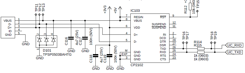

Ich habe mein erstes Board mit einem STM32-Controller entworfen. Konkret
ist es der STM32F030C8T6. Ich habe vorher noch nie mit STM32- oder
STM8-Controllern gearbeitet.
Ich hab heute Morgen das Board zum ersten Mal eingeschaltet.
Soweit scheint es auch zu klappen.

Nun hab ich gelesen, dass diese Controller einen Bootloader ab Werk
drauf haben (zumindest habe ich das so verstanden).
Auf meinem Board ist ein USB-Seriell-Wandler CP2102.
Der Chip funktioniert. Ich habe in CubeIDE die UART1-Schnittstelle
konfiguriert und sende in der while(1) mit 1s Pause "Hallo Welt", dies
wird mir am PC mit HTerm angezeigt *). Auch habe ich mal, während der
Controller im Reset war, die RX/TX-Leitungen miteinander kurzgeschlossen
und wenn ich dann ein Zeichen vom PC sende, dann kommt es am PC auch
korrekt zurück.
*) anfangs kamen bei HTerm nur falsche Zeichen an. Ich weiß nicht, woran
es lag, später wurden die Zeichen dann korrekt angezeigt. Mein Board hat
keinen Quarz, es nutzt den Chip-internen RC-Oszillator in
Standard-Konfiguration. Vielleicht liegt da auch schon die Ursache
meines Problems... (?) da ärgere ich mich schon über mich selbst, denn
die Pins für einen Quarz nutze ich nicht, ich war nur "zu geizig" den
Einzubauen...
Ich habe kein Oszi oder Logik-Analyzer hier, nur Multimeter.
Nun zum eigentlichen Problem:
ich kann keine Verbindung zwischen CubeProgrammer und Bootloader
herstellen. Der Verbindungsversuch bricht immer ab.
Ich habe den korrekten COM-Port ausgewählt. Der Port ist auch nicht
blockiert durch andere Anwendungen. Der ST-Link ist während des Versuchs
nicht angeschlossen. Ich halte den BOOT0 auf HIGH und mache dann einen
RESET des Controllers und versuche anschließend die Verbindung
herzustellen (nachdem ich den RESET wieder losgelassen habe).
Im Anhang Screenshots der Schaltung.
Hat jemand eine Idee, an welchen Stellen ich den Fehler suchen könnte?

#7008074
Ja. Siehe Datenblatt unter
https://www.st.com/resource/en/datasheet/stm32f030c8.pdf Seite 12/93,
Abschnitt 3.3 Boot Modes.
Da steht ganz klar:
"The boot loader is located in System Memory. It is used to reprogram
the Flash memory by using USART on pins PA14/PA15 or PA9/PA10."
Du nutzt aber PB6/PB7. Damit geht es halt nicht.

OP (Firma: Ucore Fotografie www.ucore.de) Persönliche Seite #7008095
Loeten schrieb:
> AN2606 ist das Dokument der Wahl hier. Dort hättest du gesehen,
> dass PB6
> und PB7 für den internen bootloader nicht funktionieren.
Frank K. schrieb:
> Da steht ganz klar:
> fchk
Alles klar... danke! :-)

#7008132
Alex B. schrieb:
> Also könnte es an dem Oszillator liegen?
> Wie geschrieben kamen ja zu Beginn auch nur "falsche Zeichen" bei HTerm
> an, das legt ja den Verdacht mit der mangelnden Genauigkeit nahe.
Ja, das kann sein. UARTs stecken 2 bis 3% Fehler weg, aber der HSI ist,
nun ja, es gibt deutlich bessere. Die note(1) im Datenblatt ist auch
ernst gemeint; STM gibt ja sowieso nur typische Werte an.
Das betrifft aber nicht den internen Bootloader, der konfiguriert das
UART automatisch passend zur Baudrate vom PC. Dadurch ist die Frequenz
des HSI relativ egal. Ein Quarz ist dafür nicht nötig und würde auch
nicht benutzt werden. Eine niedrigere Baudrate hilft allerdings, oder
besser gesagt, bei hohen Baudraten reicht die Auflösung des Teilers
einfach nicht mehr.
Dein eigenes Programm kann dank HSITRIM auch ohne Quarz auskommen, wenn
es irgendeine Referenzfrequenz gibt. Sehr beliebt ist der 1Hz-Takt von
einer RTC (extern oder intern), oder die Netzfrequenz oder eben eine
serielle Verbindung irgendwo hin.
Geheimtipp: Die meisten internen Bootloader können dein Programm auch
ins RAM laden. Beim F030x8 braucht der Bootloader die unteren 2K selber,
bleiben also immerhin 6K für eigene Programme. So kann man jede kleine
Programmänderung sofort testen, ohne das Flash zu stressen.
