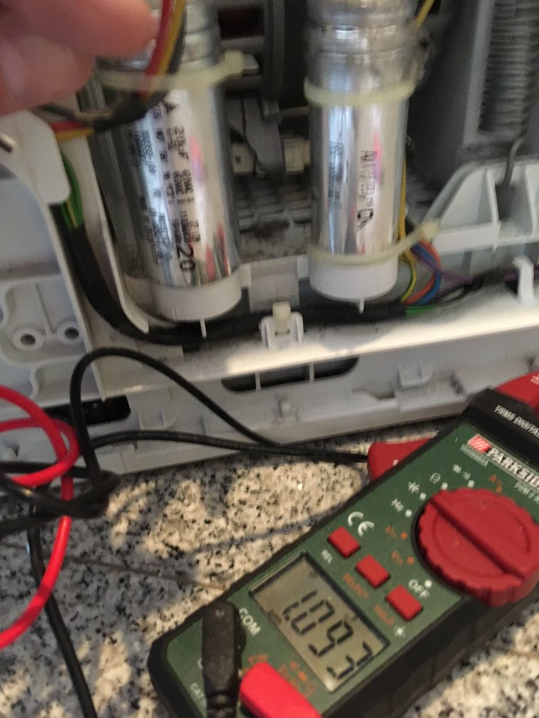

Dein Tipp mit dem Motorkondensator war nicht schlecht! Ich habe beim
Kondensator für den Verdichter nur noch 1µF gemessen, haben sollte er
20µF. Erst glaubte ich, dass mein Messgerät hier nicht richtig misst,
aber beim Motorkondensator für den Trommelmotor (Soll 9 µF) hat es 8,3
µF gemessen.
von H. H. (Gast)
> µF gemessen.
Dann ersetze besser gleich beide, und gegen langlebigere Typen.

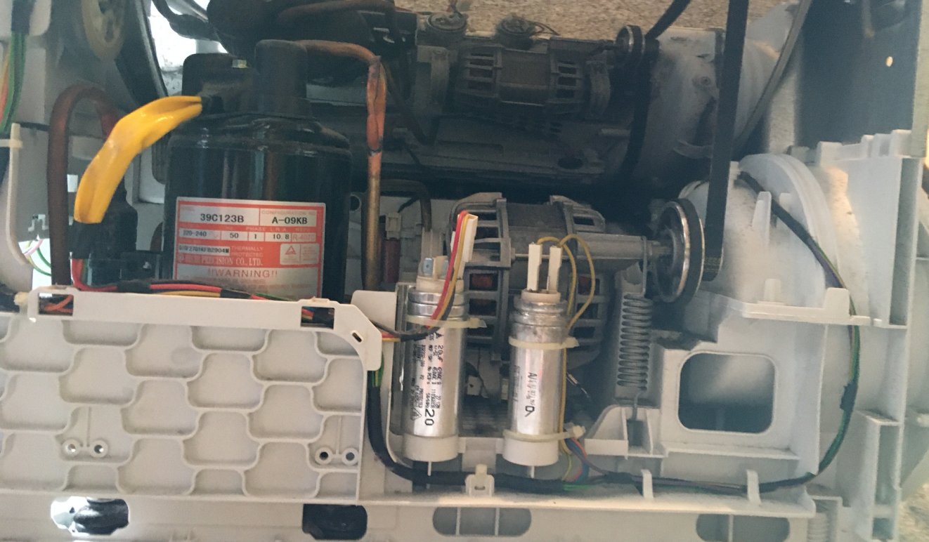

Hier noch ein paar Bilder. Bleibt die Frage, wo ich den Kondensator
herbekomme. Einen Versuch wäre es mir wert. Pollin hätte den
https://www.pollin.de/p/motorkondensator-20-f-450v-200862 aber leider
keinen Flachsteckeranschluss. Die Originalmaße sind ca. 35mmx80mm.
Der hier ist etwas groß:
https://wittko.eu/motorkondensator-20-mikrofarad-450v-6-3mm-flachstecker
von klaus (Gast)

> Ich habe beim Kondensator für den Verdichter nur noch 1µF gemessen
Das ist ein bißchen wenig. Ich hoffe, der Motor hat das überstanden.
20µF habe ich leider nicht, ich hätte noch 6µF gehabt und 35µF aus einer
Klimaanlage mit identischer Schaltung, aber das ist etwas viel.
Den zweiten Kondensator würde ich einfach erstmal lassen. Da jetzt was
neues einbauen wovon man auch nicht weiß wie lange das hält... kann man
natürlich probieren und das beste hoffen wenn man sich damit besser
fühlt - aber sicher weiß man es nie. 10µF anstelle 9µF kann man machen,
8µF sollten auch reichen. Der Wert ist nicht so immens kritisch, es muss
nur reichen, daß der Motor beim Anlauf genug Drehmoment entwickelt um
die Trommel durchzudrehen.

Was mir noch eingefallen ist wegen dem potentiellen Messfehler: Hast Du
irgendwo einen anderen etwa 20..30µF Kondensator zur Hand, auf irgend
einer alten Platine oder wo auch immer? Dann könntest Du probieren ob
dieser korrekt gemessen wird. Wenn ja, kannst Du davon ausgehen, daß
Deine 1µF-Messung stimmt.

Ben B. schrieb:
> Hast Du irgendwo einen anderen etwa 20..30µF Kondensator zur Hand, auf
> irgend einer alten Platine oder wo auch immer?
Ich habe noch einen anderen (neuen) Motorkondensator mit 40 µF von
Comar. Der ist für einen (alten) Abrichthobel von Metabo. Den hat das
Messgerät sauber mit 40,2 µF vermessen.
> von Comar. Der ist für einen (alten) Abrichthobel von Metabo.
> Den hat das Messgerät sauber mit 40,2 µF vermessen.
Okay, dann ist Dein 20µF in dem Trockner definitiv Schrott.

> Dann könnten mit jetzt faktisch nur noch 1 µF statt der benötigten 20 µF
> - also 95 % unter Nennwert - die Wicklungen bereits durchgebrannt sein?
Es gibt da meist ein Klixon o.ä., das wird den Motor gerettet haben.

Leider steht in der Bedienungsanleitung nicht drin, welches Kältemittel
R600 Butan oder R290 Propan könnte man selber ersetzen wenn man eine
Vakuumpumpe hat und wüsste, wie viel rein gehört.
Erst leer pumpen, so dass kein Öl mit rausgepumpt wird (dann reparieren,
ist ja nichts explosives mehr drin) dann aus einer Flasche so viel
kontrolliert einströmen lassen, bis die Flasche um das Gewicht leichter
wurde, dann Röhrchen umknicken und verlöten, dann Schlauch entfernen.
> (dann reparieren, ist ja nichts explosives mehr drin) dann
> aus einer Flasche so viel kontrolliert einströmen lassen, bis
> die Flasche um das Gewicht leichter wurde, dann Röhrchen
Vielleicht solltest Du lieber jemanden fragen, der sich mit sowas
auskennt - vor allem bei R290 oder R600a, wobei ich beim Trocker eher an
ein klimaanlagen-typisches Kältemittel glaube. Für R134a ist der evtl.
zu neu, könnte R410a oder R32 drin sein. R290 würde von der Drucklage
passen, R600a ist eher was für Tiefkühlung.
> benötigten 20 µF - also 95 % unter Nennwert - die Wicklungen
Das hat dann aber nichts mit dem Wert des Kondensators zu tun, sondern
weil der Verdichter nicht mehr angelaufen ist. Dann zieht er halt viel
mehr Strom als er soll, der im Motor nichts macht außer zu heizen, und
die Kühlung über den Kältemittelfluss funktioniert auch nicht.
Einfach ausprobieren, wenn die Sicherung nicht geflogen ist, stehen die
Chancen gar nicht so schlecht, daß der Verdichter noch lebt.

Drin ist R407C. Steht auf dem Verdichter drauf.
von MaWin (Gast)
Damit darfst du ohne Kälteschein nicht dran arbeiten, Mit seinem
GWP-Wert von mehr als 150 obliegt R407C der F-Gase-Verordnung, und
machen lassen wird wegen der Gier der Handwerker zu teuer. Also
wirtschaftlicher Totalschaden.

von klaus (Gast)
Gute Nachricht: Zwar ist erst heute der Motorkondensator gekommen aber
a) läuft der Verdichter wieder und b) die kalte Seite am Kondensator
wird schön kühl.
Für einen konkreten Test brauchen wir Wäsche, die wird es erst morgen
geben.
