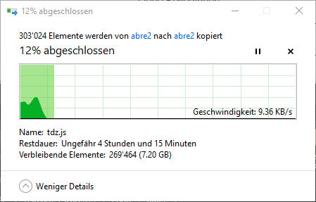

Im Geschäft gibts bald einen neuen Laptop (haben leider alle Windows).
Also kopiere ich jetzt erst mal alle Daten weg, auf eine lokal
angeschlossene USB-3 Festplatte, die mit NTFS formatiert ist.
Ich mache das faul über die GUI. Erster versuch, hat erstmal ewig lang
die Files gezählt & nichts kopiert. Und irgendwann war das Fenster
plötzlich einfach so weg. Einfach abgeschmiert.
Also nur mal die Dokumente statt den gesamten Benutzerordner kopiert.
Klar, da sind viele kleine Dateien drinn, aber <10 KB/s, ja KILOBYTE pro
Sekunde, ernsthaft? Klar, das sind HDD, aber nur damit lassen sich
derart scheiss geschwindigkeiten nicht erklären. WTF!
Früher war das so, da hatte man vorher defragmentiert. Das konnte auch
Ewigkeiten dauern.
Besonders lange brauchte z.B. cygwin, 4gb, 2-3 Stunden.
