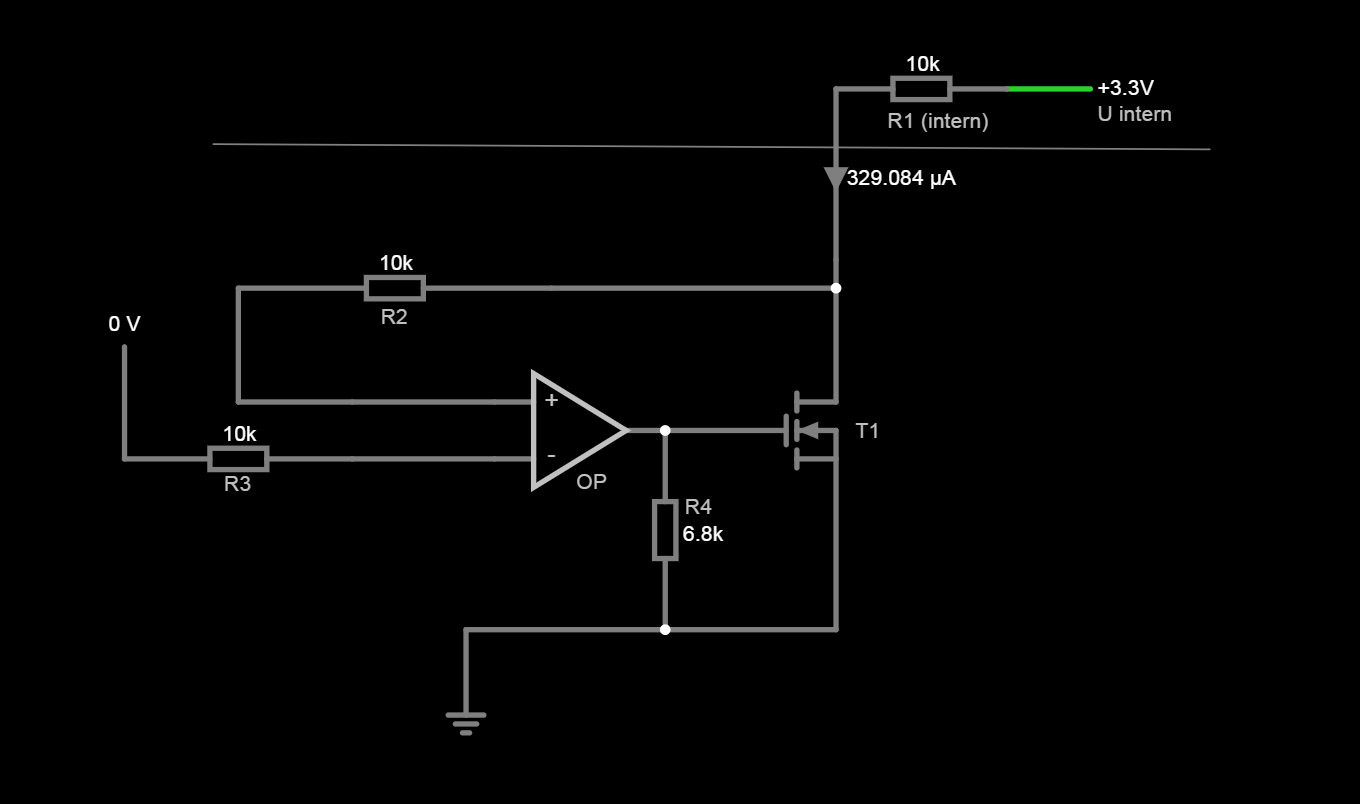

von Patrick L. (moritz71)
ich habe folgende Schaltung einmal aufgebaut, in der Theorie funtioniert
diese, in der Praxis schwingt der OP Ausgang jedoch stark.
[ OP : MCP602   MosFET : DMG 1012 ]
Wenn ich parallel zum 6.8k Widerstand einen Kondensator von 10uF
Schalte, ist alles so wie es sein soll.
Kann man das so lassen, oder sollte man noch an den Ausgang einen
Widerstand vorher platzieren?
Es wird hier eine langsame Regelung umgesetzt, somit keine Frequenzen >
1Hz am Eingang.
von uzi (Gast)
am besten am Ausgang des OP einen Serien-Widerstand setzen, danach einen
Kondensator nach GND. Einen Kondensator direkt am Ausgang mögen die OPs
nichtﹰ
Beitrag #7009095 wurde von einem Moderator gelöscht.
von HildeK (Gast)
Nein.
Ja, aber ohne den 10µF. 100Ω werden reichen.
Du hast hier durch Einbeziehen des FET die Verstärkung der Anordnung
deutlich erhöht, dafür ist der OPA nicht kompensiert.
Zusätzlich ein kleiner Kondensator (oberer pF-Bereich) zwischen dem
OPA-Ausgang und dem +E wird auch helfen.
von Olaf (Gast)
Hast du sie, sagen wir mal mit ...floet... LT-Spice, simuliert? :-)
Dein OP ist fuer eine bestimmte Verstaerkung kompensiert, du fuegst der
Schaltung noch die Verstaerkung deines Transistors hinzu.
Dein OP ist nur fuer bestimmte Kapazitaeten am Ausgang kompensiert,
du fuegst der Schaltung noch die Gatekapazitaet deines Transistors
hinzu. Sowas entkoppelt man gerne mit einem Widerstand.
Wenn dein Schaltung nur fuer wenige Hz Bandbreite funktionieren muss,
dann ist es allgemein klug auch ihre Bandbreite entsprechend
einzustellen.
Mach den OP also langsamer. (C parallel zum 10k)
Im uebrigen hast du drei Moeglichkeiten:
1. Du studierst gerade Nachrichtentechnik. Dann leitest du dir alle
Formeln her und findest so die optimalen Werte. :-)
2. Du bist Bastler. Dann legst du einen Sprung auf den eingang und
kompensierst solange bis du kein Ueberschwingen mehr siehst.
3. Du bist irgendwo dazwischen. Du kuckst mit LT-Spice wie die
Phasenreserve aussieht und optimierst darauf.
Olaf

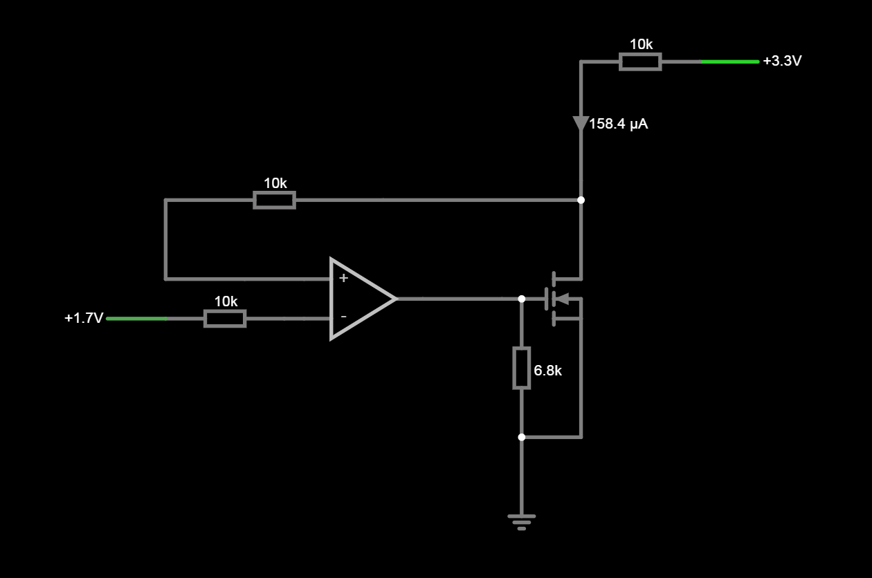

von Falk B. (falk)
Bauteilen gibt man sinnvollerweise Namen, dann klappt das auch deutlich
besser mit der Kommunikation.
AUA! Damit schlägt man nur Symptome tot, löst das Problem aber nicht
ursächlich.
> 1Hz am Eingang.
Vielleicht steht ich ja auf dem Schlauch, aber was soll das für eine
Schaltung sein? Das ist weder ein Stromverstärker noch eine
Konstantstromquelle, der OPV arbeitet eher als Komparator?
von Peter D. (peda)
Mach mal 100pF .. 10nF vom Ausgang des OPV zum -Eingang des OPV.
von Falk B. (falk)
Mach mal die Augen auf und sag mir, was die Schaltung sinnvolles tun
soll.
von Peter D. (peda)
> soll.
Die soll am Ausgang 1,7V einstellen, damit 160µA fließen.
Den MOSFET könnte man weglassen, 160µA kann ein OPV direkt liefern. Oder
auch die ganze Schaltung weglassen und direkt die 1,7V nehmen.
von Falk B. (falk)
Soll sie, tut sie aber nicht. Die stimmt hinten und vorn nicht! In
LTSpice schwingt sie auch!
EBEN!
Ich bin eher Bastler, mit wenigen Grundkenntnissen ...
schon mal Danke für die Ideen, anbei noch mal komplett beschriftet,
damit man auch eindeutig darüber reden kann ...
Ich werde mal mit Kondensatoren parallel zu R2 bzw. vom OP Ausgang zum
invertierenden Eingang testen.
Ziel der Schaltung ist es über die Eingangsspannung (0 - 3.3V) den Strom
von 330 uA - 0 uA zu regeln. (hier ist eine externes Gerät
angeschlossen, welches normal über ein 10k Potentiomenter gesteuert
werden kann, welches durch die Schaltung ersetzt werden soll, dies muss
möglichst ohne Schwingungen möglich sein.
