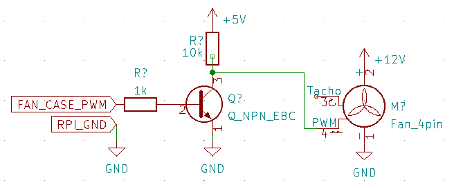

Problem: Die 3V3 des RPi GPIO reichen offensichtlich nicht aus, um den
Lüfter zu steuern. Nun dachte ich daran, die Spannung mittels Transistor
zu erhöhen (auf das 5V-Level des RPi), da hänge ich jedoch an der
Dimensionierung des Basiswiderstandes, da ja keine Stromverstärkungen
stattfinden soll...
Kann mir bitte jemand helfen, den mit dem RPi den 12V-Lüfter mittels PWM
zu steuern?
Danke schon mal für eure Hilfe!

#7009212
Läuft dein Lüfter auf Volllast wenn du das PWM Signal garnicht
anschließt?
Ich meine dass die intern schon nach High gepullt sind und man nur nach
unten ziehen muss.
Wenn das der Fall ist kannst du von deiner Schaltung von 14:20 Uhr
gerade den 10k Widerstand entfernen.

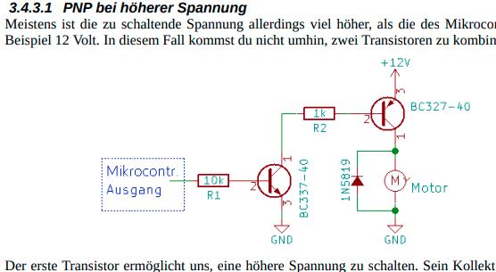

Das periodische Anspringen hat meiner auch, das lässt sich nur
abschalten, wenn man im die High-Seite kappt mittels PNP.

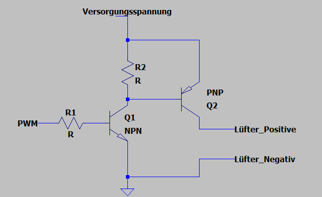

Gast #7009914
Stefan H. schrieb:
> Schöner wäre natürlich 0V Eingang = 0V Ausgang. Wie kann das nun noch
> erreicht werden?
Einen Inverter hast du ja schon, was hindert dich daran einen zweiten
Inverter zu installieren?

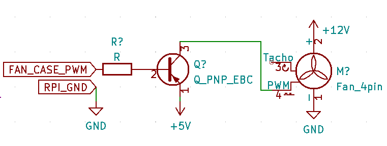

Deine Schaltung aus dem Eröffnungspost konnte nicht klappen weil du
statt eines NPN einen PNP-Transistor benutzt hattest. Sind dir die
geläufigen Transistorschaltungen denn klar? Bei deinen Fragenstellungen
sehe ich da Nachholbedarf.
Zu deiner Frage konkret: Möchtest du GND schalten oder die
Versorgungsspannung? Mein Beispiel im Anhang schaltet die
Versorgungsspannung, konkrete Dimensionierung muss man noch bestimmen.
Ist ein Highside-Switch.
