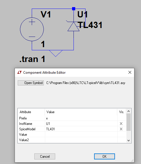

von Alexander M. (a_lexander)
Danke!
Leider bekomme ich (immer noch) den Fehler:
Unknown subcircuit called in: ...
Kann mir hier jemand noch helfen beim Einbinden?
Was ich gemacht hab:
- TL431.lib in LTspiceIV/lib/sub-Directory eingefügt
- TL431.asy in LTspiceIV/lib/sym-Directory eingefügt
Bild im Anhang...
Wäre echt schön wenn mir da noch jemand einen Tipp geben könnte...
Grüße
von Andrew T. (marsufant)
Exakt so wie hier step by step beschrieben hat es bei mir sehr gut
funktioniert:
https://www.youtube.com/watch?v=ajcYYwoHF0g
> funktioniert:
Danke, es hat funktioniert... :)
Libraries einbinden mit dem .inc Befehl & Symbolanschluss-Bezeichnungen
ändern auf die aktuellen Libraries, und schon geht es...
Grüße
von Hannes J. (pnuebergang)
Wenn es schnell gehen soll den LT1431 aus der mitgelieferten Bibliothek
nehmen und die zusätzlichen Pins so verschalten dass es ein TL431 wird.
Wie verrät sogar das Datenblatt:
> The following pin definitions apply to the Z package.
> CATHODE: Corresponds to COLL and V+ tied together.
> ANODE: Corresponds to GND-S and GND-F tied together.
> REF: Corresponds to REF.
Die Werte eines LT1431 sind besser als die eines TL431, aber für viele
Simulationen ist das egal.
