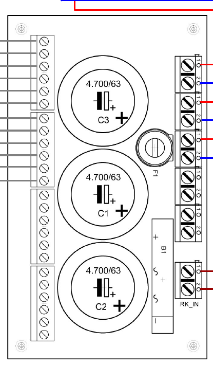

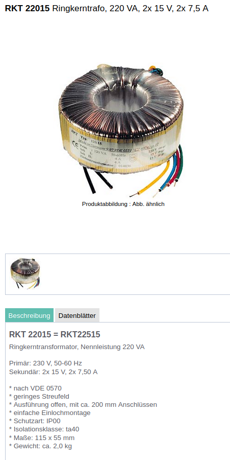

Für die Spannungsversorgung der 3 Schrittmotorendstufen nutze ich einen
Ringkerntrafo (RKT12015_data.png) mit einer Netzteilplatine
(Netzteil2.png), welche 3 große Elkos plus den Brückengleichrichter
TS15P01 (gleichrichter.png) enthält. Für die Versorgung der 12V Sensoren
und der 5V Elektronik nutze ich MeanWell RS15 Netzteile (RS-15.pdf). Die
Ground Seite der Schrittmotorendstufen ist mit dem Ground der MeanWell
Schaltnetzteilen verbunden.

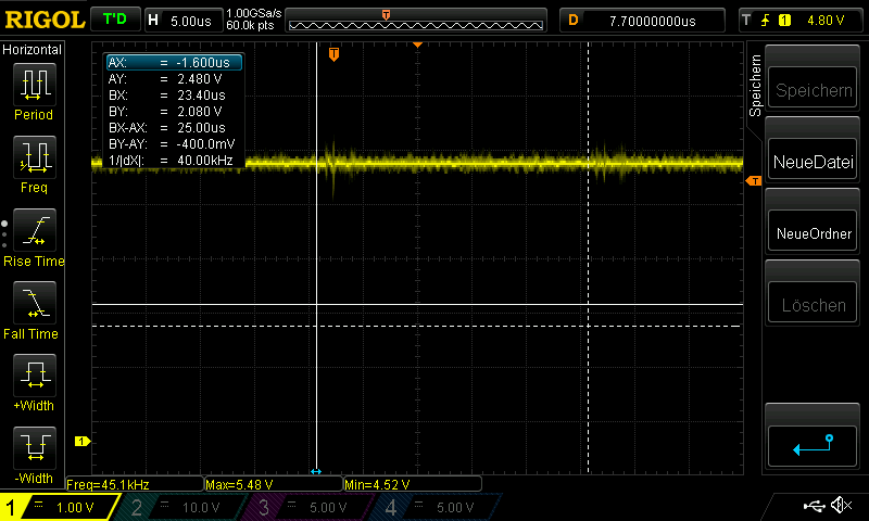

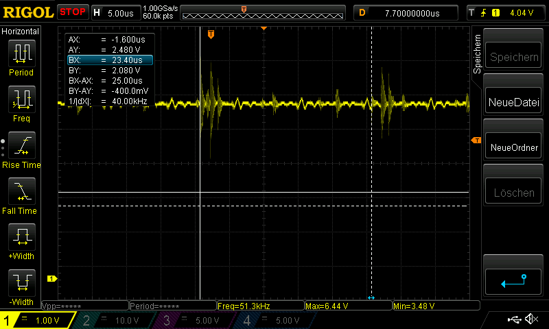

Wenn ich die MeanWell Netzteile anschalte, bekomme ich ein schönes 5V
oder 12V Signal. Schalte ich den Trafo für die Schrittmotoren dazu, wird
das Signal schlecht. Trenne ich die Schrittmotoren von den Endstufen,
ist das Signal auch wieder gut. Beim Messen mit dem Oszi habe ich
festgestellt, dann alle meine Endstufen einen negativen (wenn auch
unterschiedlichen) Einfluss haben, d.h. die neue Endstufe hat das Fass
nur zum überlaufen gebracht.

Daher tanzt dein GND mit Chopperfrequenz und dein Scope misst das.

Noch ein zusätzlicher Gedanke zum schon gesagten: Die
Massefeder/Masseklemme des Rigol ist normalerweise über den
Schuko-Stecker des Oszi geerdet und kann solche Messungen verfälschen.
Dann kann es helfen statt dessen differentiell zu messen. Die
Forumsexperten können das viel besser erklären als ich.
LG, Sebastian

habe heute nochmal die Steuerung durchgecheckt und innerhalb der
Steuerung ist bezüglich PE Leiter Anschlüsse schon alles maximal
dimensioniert.
Ich habe dann den neuen stärkeren Schrittmotor (an der neuen Endstufe
DM860I) mal demontiert und im Raum bewegt, soweit des das Kabel (40cm)
erlaubt. Je weiter ich vom Schaltschrank wegkomme, wird es deutlich
besser. Dabei habe ich ebenfalls festgestellt, dass das Anschlusskabel
im Gegensatz zu meinen anderen Motoren keinen Potentialausgleich
mitführt und auch keinen Schirm enthält.
