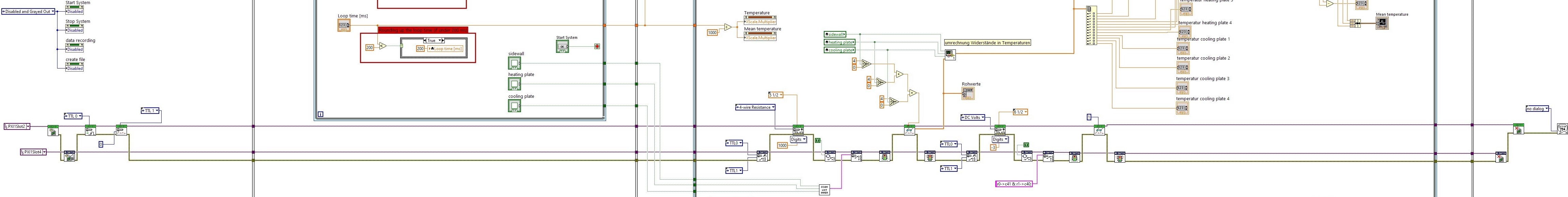

Vielen Dank für eure ganzen Hinweise. Ich hab den relevanten Teil des Programms mal hochgeladen. Vielleicht sieht ja jemand einen Grundlegenden Fehler, den ich gemacht habe. Einer der VIs ist dafür verantwortlich, dass die Loop schwankt. Denn nimmt man die VIs zur Messwertauslese heraus, so läuft es mit der exakten Looptime durch. Es existiert auch keine Waitfunktion. Als Chassis verwende ich das NI PXI 1033. LG Johannes

Bei LabView ist es wichtig, in die Hauptschleife eine Wartefunktion einzubauen. Dazu nimmt man nicht "delay" sondern diese: https://zone.ni.com/reference/en-XX/help/371361R-01/glang/wait_till_next_ms_multiple/ Damit erhält man das best mögliche Timing.

Johannes M. schrieb: > Ich hab den relevanten Teil des Programms mal hochgeladen. Programme als JPG? Das ist so ziemlich das blödeste Format dafür. Das "P" steht für "Picture" und damit sind Fotos gemeint, wie sie aus eine Kamera herauskommen. Genau darauf ist dieses Format optimiert, einschließlich der verlustbehafteten Kompression. Was meinst du, warum unter "Wichtige Regeln - erst lesen, dann posten!" der Hinweis auf Bildformate gegeben wird und dort explizit steht: "Zeichnungen und Screenshots im PNG- oder GIF-Format hochladen"?

Du verwendest einen Softwaretakt (Timed Loop) und einen Hardwaretakt. Das kann so nicht funktionieren. Wie zwei Schlagzeuger die unsynchron spielen. Da kommt der Rest der Band ganz schön ins schwitzen. Der Timed Loop möchte die Schleife (nach 1000ms?) beenden, kann sie aber noch nicht beenden weil die Hardware noch am messen ist. Die zusätzliche Zeit wird dann beim nächsten Durchgang abgezogen und die Schleife früher beendet. Daher kommen deine Schwankungen. Schmeiß den Timed Loop raus und lass die Hardware den Takt vorgeben. Ob du dann den Mittelwert bildest(?), kann mir meine Glaskugel nicht sagen.
