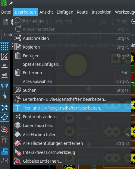

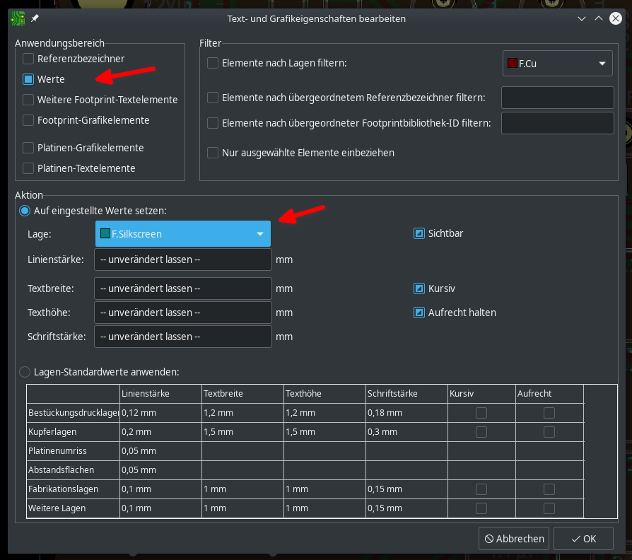

Ich halte das zwar auch nicht für sinnvoll, aber bei mir darf jeder
machen was er will. Für Kicad 6:
- rechts unten im selection filter: nur "Text" auswählen
- layer-panel: F.Fab (enthält normalerweise die values) aktivieren
- anzeigemodus "gedimmt" auswählen
- jetzt kann man sehr einfach alle gewünschten Values selektieren, die
man auf F.Silkscreen verschieben will
- Tool aufrufen: Edit-->Edit Text & Graphics Properties, Einstellungen:
  - Scope: Values
  - Filters: only selected items
  - Action: set to new layer F.Silkscreen

Gast #7011073
>   - Scope: Values
Εrnst B. schrieb:
> Im eingedeutschten KiCad:
> "Text- und Grafikeigenschaften", dann alle "Werte" auf "Silkscreen"
> verschieben.
Danke! Ihr seid großartig!
