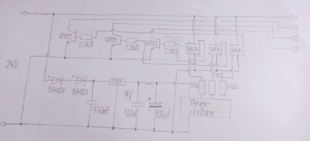

Hallo zusammen.
Ich will einen Spannungsregler L78L09
in der Spannungsversorgung einer
Schaltung einsetzen, die mit 24V
versorgt wird. Ein anderer Teil der
Schaltung benötigt nämlich 9V.
Das Problem ist:
Der L78L09 hat 12-23V Eingangsspannung.
Wird der die 24V verkraften oder geht
er dann kaputt? Und was kann ich machen,
dass keine Gefahr besteht, dass der Regler
sich mit einer Rauchwolke verabschiedet?
Danke im Voraus. LG Transformator1

Transformator1 schrieb:
> Wird der die 24V verkraften oder geht er dann kaputt?
Was erwartest du? Wenn im Datenblatt 23V steht, dass ist das der Wert
den der Hersteller dir verspricht. Niemand hier der vernünftig ist wird
dieser Angabe widersprechen.
Das Modell von ST verträgt offenbar mehr.
https://www.st.com/resource/en/datasheet/l78l.pdf
Aber: Hast du dir Gedanken um die Abwärme gemacht? Diese Dinger
vertragen höchsten 0,5 Watt, das wären in deinem Fall nur 30 mA. Reicht
das?
Geht es um ein KFZ? Dann bedenke, das die Batterie normalerweise 28 Volt
hat und die Spannung kurzzeitig sehr viel höher sein kann. Für KFZ gibt
es spezielle Spannungsregler.

von Transformator1 (Gast)
Die 12-23V Eingangsspannung hatte ich von Table 6. Und es handelt sich
um eine Steuerung für einen 24V LED Streifen. Das ganze versorge ich mit
einem 24V/2,5A Netzteil. Um auf der sicheren Seite zu sein, werde ich
zwei 1N4007 Dioden in Reihe schalten. Die haben dann insgesamt
1,4V Spannungsabfall. So komme ich auf 22,6V am Spannungsregler.
Gruß Transformator1

von Falk B. (falk)
Richtiger Ansatz, aber zu zaghaft. Nimm eine 10V, 1,3W Z-Diode in Reihe,
natürlich in "Sperrichtung". Dann fallen 10V konstant über der Z-Diode
ab und dein Regler sieht nur 14V Eingangsspannung. Damit muss er weniger
Wärme verkraften. Der Z-Diode ist das egal, wenn gleich auch die nicht
endlos Verlustleistung verträt. Mehr als 1W sollte es nicht sein.

von malhier (Gast)
Ich schließe mich an - die Verlustleistung teilt sich dann auf den
Regler und die Z-Diode auf, die Schaltung ist einfach und übersichtlich,
die beiden 1N4007 kann man dann natürlich weglassen. Am Regler sind das
dann auch nur noch (14-9V)*0,09A=0,45W Wärme die frei werden, an der
Z-Diode entsprechend 0,9W.

von MaWin (Gast)
Naomi schrieb im Beitrag #7010570:
> Sowas
Super, sich auch noch EMV Probleme durch irgendeine billige Platine
einfangen
> Es war wirklich Table 6, weil ich einen L78L09AC Verwende.
Blödsinn. In Table 6
steht
VO Output voltage TJ
 = 25 °C 8.28 9 9.72 V
VO Output voltage
 IO = 1 to 40 mA, VI
 = 11.5 to 23 V 8.1 9.9
 V
also dass der 78L09 bei 25 GradC auf +/-8% genau ist und bei 11.5-23V
die Ausgangsspannung über den ganzen Temperaturbereich bis auf +/-10%
einhält, und weil höhere Spannungen als 23V fehlen bedeutet dass die
40mA dann vielleicht zur Überhitzung führen so dass der Regler die
Ausgangsspannung abregelt, die 8.1V also vielleicht unterschreitet.
Der Chip halt natürlich 30V aus. Da 2 Dioden vor zu schalten ist grober
Unsinn. Aber weniger als 30mA abzuverlangen ist klug, sonst eher 7809 in
TO220.

von Falk B. (falk)
> Da hast du bei 24V in 9V out ganze 1.2W wärme. Ziemlich heftig.
>> Nimm einen dc-dc wandler für 50 ct.
> Der heizt doch wahrscheinlich nicht die Energie einfach ab, wie ein
> Vorwiderstand es tun würde.
Richtig. Gerade bei großen Spannungsdifferenzen sparen Schaltregler
8DC/DC Wandler) viel Verlustleistung, eben weil sie die
Spannungsdifferenz "intelligent" anpassen, wie ein Trafo.

das Reglerchen.
Das habe ich mir nicht ausgedacht, sondern schon erfolgreich realisiert.
Mein Bestand an Widerständen ist erheblich größer als der an Z-Dioden,
letztere habe ich fast nur als kleine in DO-35 (wie 1N4148) da.
MaWin schrieb:
> Einen ausreichenden Spannungsregler zu benutzen fuhrt aber zu 0 (keinen)
> zusätzlichen Bauteilen.
Dazu müsste man verstehen, dass der Regler Spannungsdifferenz mal Strom
im Wärme umsetzt, wie ein Widerstand. Das scheint bei "Transoformator1"
bislang nicht angekommen zu sein:
Ich weiß nicht, was die aktuell kosten, in einem Aufbau habe ich ein
China-Schaltreglermodul für 40 cent vor den Längsregler gesetzt.

von (prx) A. K. (prx)
Ein Datasheet enthält mehrere Teile.
- Ein Teil beschreibt die absoluten Maxima. Jener Bereich den er
aushält, ohne zu verrecken. Der endet hier bei 30V. Wie er sich dabei im
Detail verhält, steht darin jedoch nicht.
- Ein anderer Teil beschreibt die Eigenschaften innerhalb eines jeweils
angegebenen Betriebsbereichs. Die sind hier bis maximal 23V angegeben,
d.h. für > 23V sind diese Angaben nicht gewährleistet.
Sie werden wahrscheinlich nicht sehr weit weg davon liegen, aber nix
genaues weiss man nicht. Es gibt auch Regler, die im Bereich zwischen
vorgesehenem Einsatzbereich und AbsMax gezielt abschalten, aber das ist
dann dokumentiert.

von Stefan F. (Gast)
> Die Last sind übrigens ca. 80mA.
Zu viel, damit überhitzt der Spannungsregler.
23V - 9V = 14V
14V * 80mA = 1120mW
Das geht nicht ohne Kühlkörper, und dafür hat der Chip keinen Anschluss.
Darauf habe ich bereits in meiner ersten Antwort gestern um 20:03
hingewiesen.

24 Volt gehen rein, 14 sollen wieder rauskommen für den 78L09, Last sind
80mA:
24-14/0.08=10/0.08 macht 120R Vowiderstand, 0.08²Ax120R = 0.8Watt.
120R/2Watt
https://www.reichelt.de/drahtwiderstand-axial-2-w-120-mohm-10--2w-draht-0-12-p2257.html
Vor den Regler, hinterm Widerstand auf der 14V-Seite noch nen kleinen
Elko, 220µF oderso, zusätzlich zur üblichen Beschaltung.
https://www.reichelt.de/elko-radial-220-f-25-v-rm-3-5-85-c-2000h-20--rad-220-25-p15119.html
Klar, amn kann auch LEDs oder Z-Dioden davorschalten und sich obendrein
darum kümmern, dass die Dinger nicht zu Heiss werden...

von Michael M. (Firma: Autotronic) (michael_metzer)
> Aber die Strom- und Spannungsangaben
> wären doch völliger Bulls**t, wenn
> das mit der Verlustleistung ein Problem wäre.
Du musst die Verhältnisse beachten. Ein 78L09 kann tatsächlich 100mA
liefern, wenn er am Eingang mit 12V betrieben wird. Bei 23V am Eingang,
wird er bei einer Belastung von nur 25mA schon genauso warm!
von HildeK (Gast)
Du musst halt alles verstehen.
- es gibt den auch in SO-8 und SOT-89 mit 55°/W, TO-92 hat 200°/W
- man muss ihn nicht mit 30V betreiben, er geht schon ab 11.5V (78L09)
- er kann maximal 100mA, selbst der TO-92 kann damit bis 5V Differenz
zur Eingangsspannung betrieben werden, wenn die Umgebung <= 25°C hat.
Unter den Bedingungen gehen die beiden anderen bis knapp 2W!
Es gelten meistens nicht alle Parameter gleichzeitig!
Außerdem: wenn du was falsch machst hilft die interne Limitierung auf
die maximal zulässige Verlustleistung, um Schäden am Bauteil zu
vermeiden.

Reihenfolge:
1 Schaltwandler
2 7809
3 78L09 mit 3 Power LED
4 78L09 mit ZD
5 78L09 mit 9 1N400x
6 78L09 mit 7815
7 78L09 mit Vorwiderstand
usw.
Wenn am Regler mehr als 0,4W oder Haelfe an Verlusten ensteht, waere
dies bei einem Produkt besonders zu begruenden und zu belegen warum
nicht 1 verwendet wurde.

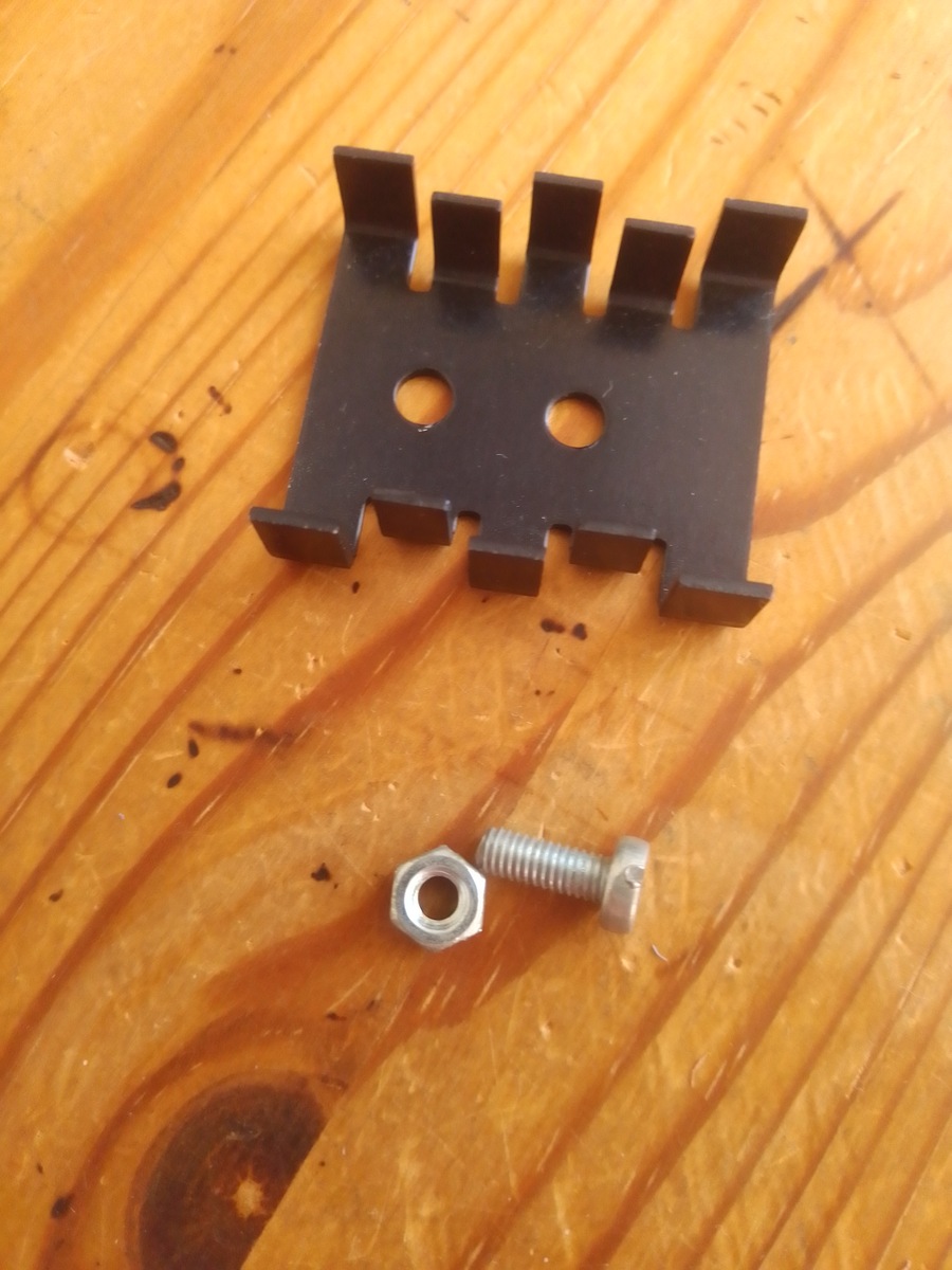

Da der TE für seine eigentliche Schaltung auch noch einen IRF520 im
TO220 Package einsetzt, könnte er ein kleines Kühlblech nehmen, wo er
beide Halbleiter draufschraubt.

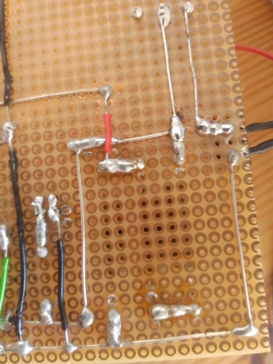

Vielleicht sinnvoll Du zeigst das Umfeld 1cm Radius auf der Platine um
zu sehen, ob die Abwaerme abgefuehrt werden kann ueber die Pads.

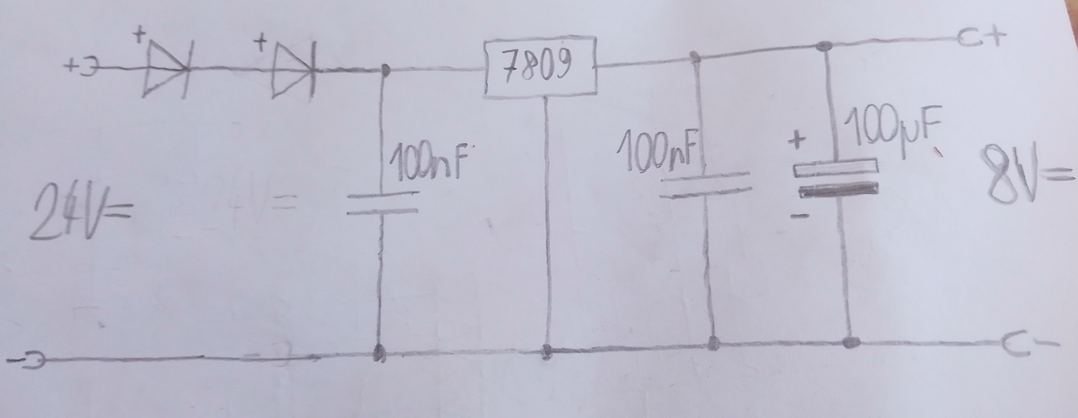

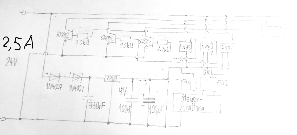

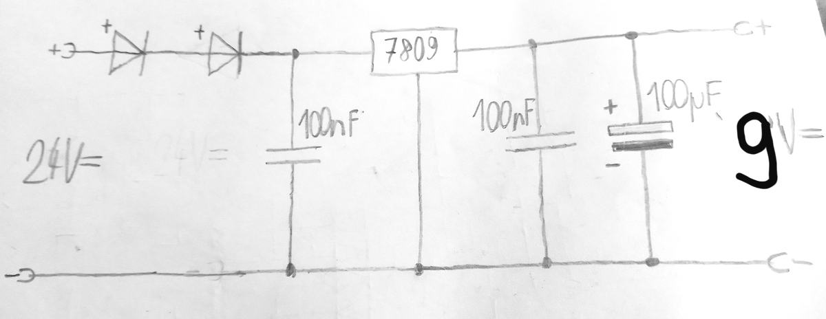

So, hier habe ich ein Paar Bilder
angehängt.
Michael M. schrieb:
> Falk B. schrieb:
>> Das sind ~1,5 Jahre Dauerbetrieb.
> Die Schaltung läuft aber sowieso nur in der Weihnachtszeit. Der TE will
> damit 14 grüne LEDs betreiben.
1. Die 14 grünen LED's waren nur zum
Test da, weil ich die 10 Warmweißen
LED's noch nicht habe.
2. Hier geht es nicht um die Lichterkette, sondern um Spannungsregler.
Jörg R. schrieb:
>> Ich werde aber einen 7809 Spannungsregler verwenden, weil der
>> sich ohne weiteres auf einer Platine montieren lässt.
> Die 1,2W Verlustleistung bleiben trotzdem.
Ja, nur dass die Verlustleistung besser abgeführt wird. Das meinte ich
damit.
Gruß Transformator1

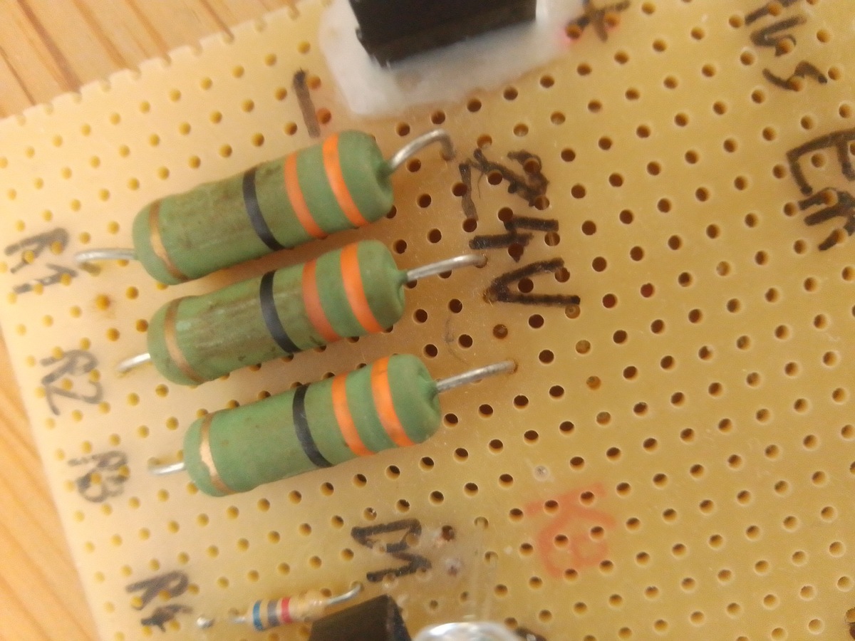

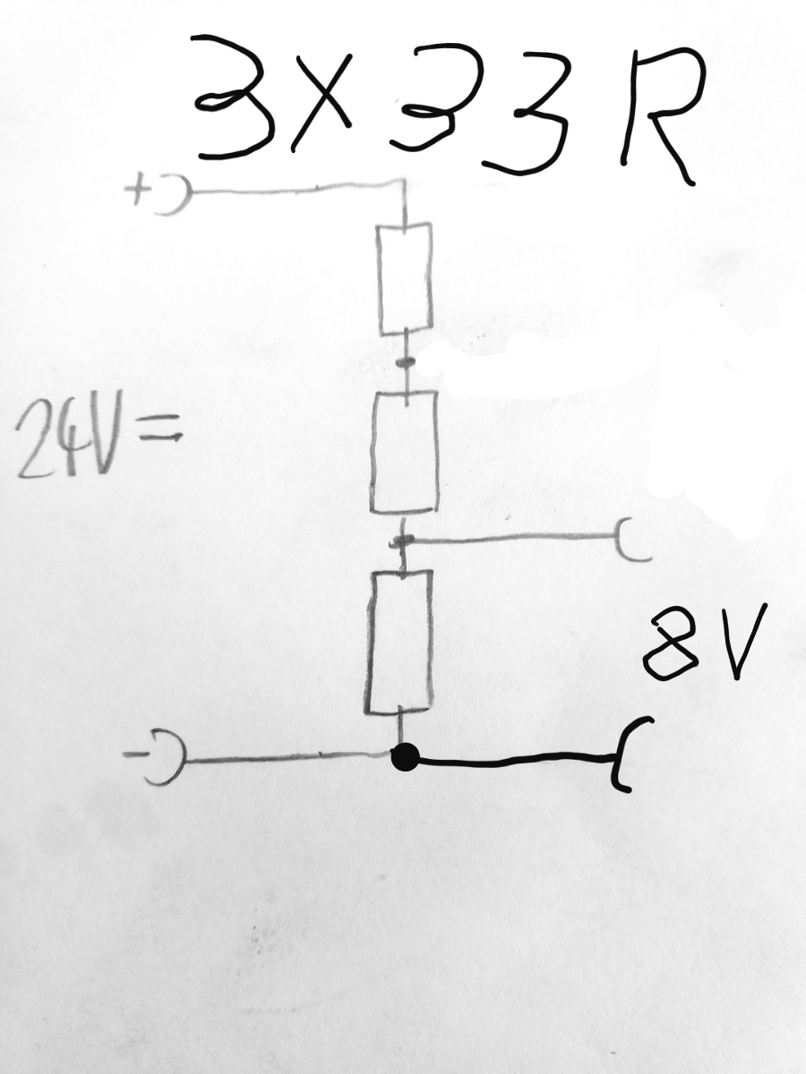

Die drei großen Widerstände wurden
schon als Spannungsteiler verwendet.
Die will ich nämlich durch den Spannungsregler ersetzen, weil die
ca. 6W verheizen.
Gruß Transformator1

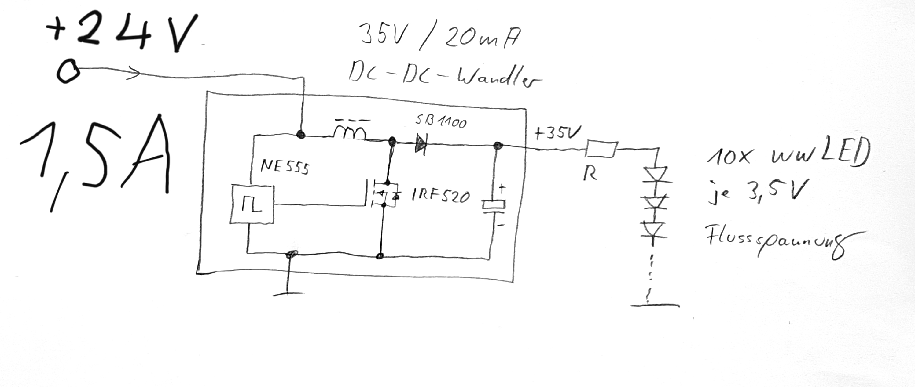

Jörg R. schrieb:
> Was sind das für LEDs? Benötigt die Schaltung unbedingt 24V?
Die 35V DC-DC-Wandlerschaltung ist in einem anderen Thread quasi schon
fertiggestellt worden. Es sollen 10 Stück warm weiße LEDs mit einer
Flussspannung von je 3,5V in Serie betrieben werden.
In diesem Thread geht's nur um den 7809 Festspannungsregler, der vor den
Wandler geschaltet werden soll.
> ca. 6W verheizen.
Die Angabe von 6 Watt passt aber gar nicht zu den bisherigen, wo es um
1,1 Watt ging. Wenn du Widerstände durch solche Linearen Spannungsregler
ersetzt, gewinnst du thermisch gar nichts. Es bleibt bei der gleichen
Abwärme.
Nur mit Schaltregler wird das besser. Und dafür sehe ich in der Ecke
reichlich Platz.
Moment mal, du willst von 24V auf 9V herunter heizen, um dann wieder vom
9V auf etwa 35 hoch zu wandeln?
Noch bekloppter geht es nicht, das muss man mal klar sagen.
Stefan ⛄ F. schrieb:
> Wenn du Widerstände durch solche Linearen Spannungsregler ersetzt,
> gewinnst du thermisch gar nichts. Es bleibt bei der gleichen Abwärme.
Nein, er reduziert die Abwärme immerhin von 5,81W auf 1,2W. Denn die 3
Stück 33R Widerstände sind in Serie geschaltet und hängen direkt an 24V.
An jedem 33R Widerstand fallen also 8V ab. Er nutzt jetzt noch den
Spannungsfall von 8V eines Widerstandes für seine Schaltung. Mit dem 9V
Festspannungsregler wird es dann endlich besser.

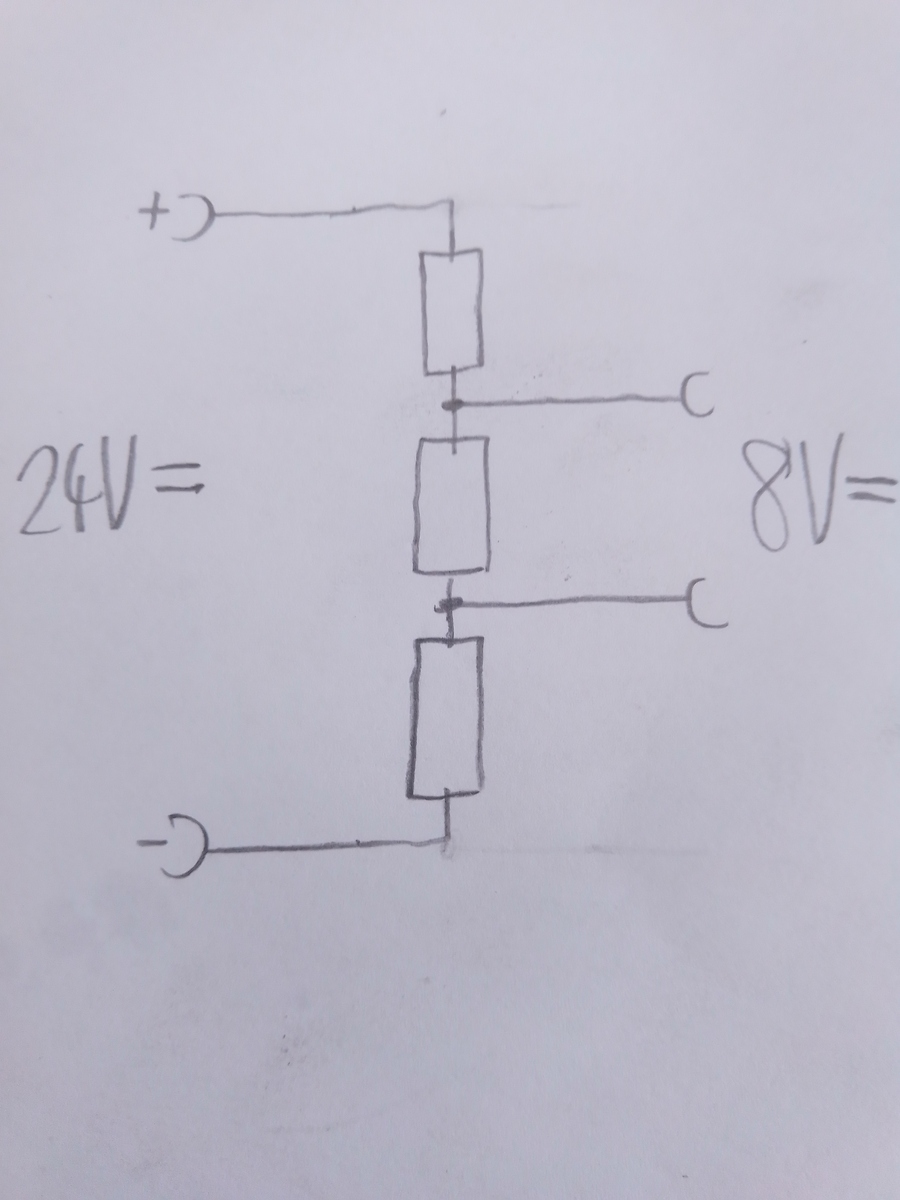

Der Spannungsteiler besteht aus drei
in Reihe geschalteten 33 Ohm 5W Metalloxid Widerständen. Davon greife
ich an einem Widerstand die
Spannung ab. So ist das:
33 Ohm x 3 = 99 ~ 100 Ohm
24V / 100 Ohm = 0,24A(240mA) (mit angeschlossener Last 0,25A(250mA)
24V x 0,25A = 6W Aufnahme
24 x 240mA = 5,76W Wärme.
Der Spannungsregler würde bei ca. 80mA Ausgangsstrom doch nicht 250mA
am Eingang aufnehmen. Das sind dann
auch 80mA am Eingang.
24V x 80mA = 1,92W Aufnahme
24V - 9V = 15V
15V x 80mA = 1,2W Wärme
Also fast 5 Mal weniger Wärme mit
dem Spannungsregler als mit dem
Spannungsteiler.
Gruß Transformator1
Dieter schrieb:
> Also mache eine ordentliche Skizze der Verschaltung fuers posten. Es hat
> keiner mehr die Muse das verteilt in hundert Posts in Prosa
> zusammenzusuchen.
So, hier habe ich Schaltpläne angehängt. Die mit dem Spannungsteiler ist
die "alte". Die
mit dem Spannungsregler ist die "neue". Bei der mit dem Spannungsregler
schalte ich zu Sicherheit, wie gesagt, zwei Dioden davor.
Gruß Transformator1
Habe vergessen, die Schaltpläne anzuhängen. Hier sind sie.
Beitrag #7013257 wurde von einem Moderator gelöscht.
Man kann immer noch nicht erkennen, wie das alles zusammenhängt.

Nein. Aber da Du es geschafft hast, die Ausgangsspannung des 7809 mit
zwei Kondensatoren auf 8 Volt zu drücken, solltest Du vielleicht noch
eine Spule einbauen, um wieder auf die gewünschten 9 Volt zu kommen.
HTH

nur Elko am Ausgang (kapazitive Last) mag ein 78xx garnicht.
zumindest noch einen Elko an den Eingang.
Und die 0,1µF ["sich über Generation im Gehirn festgesetzt habend"]
sollten auf 0,33µF upgedatet werden.
Im Zweifelsfall hat das Datenblatt noch einen passenden Tipp.
Seite 23.

Übrigens macht der Spannungsregler etwas anderes, als dein
Spannungteiler.
Er liefert eine Spannung von 9V gegenüber GND.
Der Spannungsteiler liefert hingegen zwei Spannungen und zwar +8V un
+16V gegenüber GND.
Je nach dem, was da dran hängt (und wie), kann das durchaus den
unterschied zwischen "geht", "geht nicht" und "fackelt ab" ausmachen.
Naja, aus einem 7809 sollten idealerweise 9V herauskommen 😀.
Außerdem empfehlen die meisten Datenblätter 0.33µF am Eingang.
Erstens braucht man für die Variante keine drei Widerstände und
zweitens, wenn du sie nur niederohmig genug machst, wird die Spannung
stabiler bei Laständerungen und die Verlustleistung noch größer und
viertens, für den Zwecke ist diese Variante einfach nur Quatsch!

von Armin X. (werweiswas)
Michael M. schrieb:
Bezugnehmend auf den zitierten Beitrag wäre es doch, wenn es schon so
ungefähr wie skizziert aussehen soll, am Besten nur den 555 mit den 9V
zu versorgen, den Rest mit den 12 - 24V und einen aktuellen Mosfet zu
verwenden. Fertig
Ich habe im oberen Schaltplan einen
Fehler gemacht: Da sind nicht 8V, sondern 9V.
Gruß Transformator1
Mohandes H. schrieb:
> Na, rechne noch mal nach.
Da muss er nix nachrechnen. Es ist offensichtlich, dass ein 9V
Festspannungsregler, der mit nur 80mA belastet wird, thermisch günstiger
ist, als ein Spannungsteiler aus 3x33R Widerständen an 24V!
Ich hätte im Gegensatz zum TE am unteren 33R Widerstand die 8V
abgegriffen, damit mein GND erhalten bleibt!
Percy N. schrieb:
> Aber da Du es geschafft hast, die Ausgangsspannung des 7809 mit zwei
Der TE hat sich nur verschrieben. Er meinte natürlich 9V.

Das ist jetzt der Schaltplan von meinem ganzen Controller.
Gruß Transformator1

Armin X. schrieb:
> Michael M. schrieb:
> verwenden. Fertig
Hier geht es nicht um den Spannungswandler, sondern um den
Controller! Wie oft soll ich das noch schreiben?!
Gruß Transformator1
von Andrew T. (marsufant)
> Gruß Transformator1
Läuft!
Im Prinzip wurde der ganze Zusammenhang bereits gestern um 17:59 Uhr in
Prosa erläutert. Daraus kann man sich quasi die gesamte Schaltung an 5
Fingern selbst erklären. Dafür benötigt man keinen Gesamtschaltplan.
Zum besseren Verständnis, hier nochmal der Gesamtschaltplan in Bildern.
Wichtig ist dabei, dass man erkennen muss, dass hier zwei verschiedene
24V Netzteile eingesetzt werden. Das eine kann 1,5A liefern und das
andere liefert sogar bis zu 2,5A!
Ja. Das 1,5A ist ein Steckernetzteil
und das 2,5A ein Tischnetzteil.
Gruß Transformator1
> 1,2W Wärme
Sollte ich dafür einen kleinen Kühlkörper, z.B. so einen, an den
Spannungsregler schrauben? Oder sind 1,2W Verlustleistung auch beim
TO-220-Gehäuse ohne Kühlkörper Ok?
Gruß Transformator1
Der Volksmund sagt, dass eine TO220 Behausung, bis zu einem ganzen Watt
ohne Kühlkörper verkraften kann. Ich könnte mir vorstellen, dass der
Regler auch 1,2W ohne Kühlkörper verkraften kann. Für diese Behauptung
würde ich sogar meine Hand ins Wasser legen. Aber mit Kühlkörper ist man
auf der sichereren Seite und es sieht, zu allem Überfluss, auch optisch
leistungsfähiger aus.
von Percy N. (vox_bovi)
Nun, dann kann er ja gleich berechnen, welchen Wert die Widerstände
jeweils haben müssen, damit bei 80 mA Last genau 9 Volt am mittleren
abfallen, zumal er sich dort selbstverständlich auch nur verschrieben
hat.
> hat.
Da hat er sich nicht verschrieben. Ich denke eher, dass er für den
mittleren Widerstand gerade keine 39 Ohm in der Leistungsklasse zur Hand
hatte.
Michael M. schrieb:
>> hat.
> hatte.
Der Spannungsteiler wird sowieso durch den Spannungsregler ersetzt.
Und ich habe bei meinen Widerständen
nicht alle Normwerte.
Gruß Transformator1
Warum hast du zwischen der Steuerung und den Transistoren Optokoppler
platziert? Meiner Meinung nach sind sie völlig unnötig und verdreifachen
die Stromaufnahme deiner Steuerung.
Ohne Optokoppler hättest du auch nur 1/3 der Abwärme, womit sich die
Probleme dieser Diskussion in Luft auflösen.
