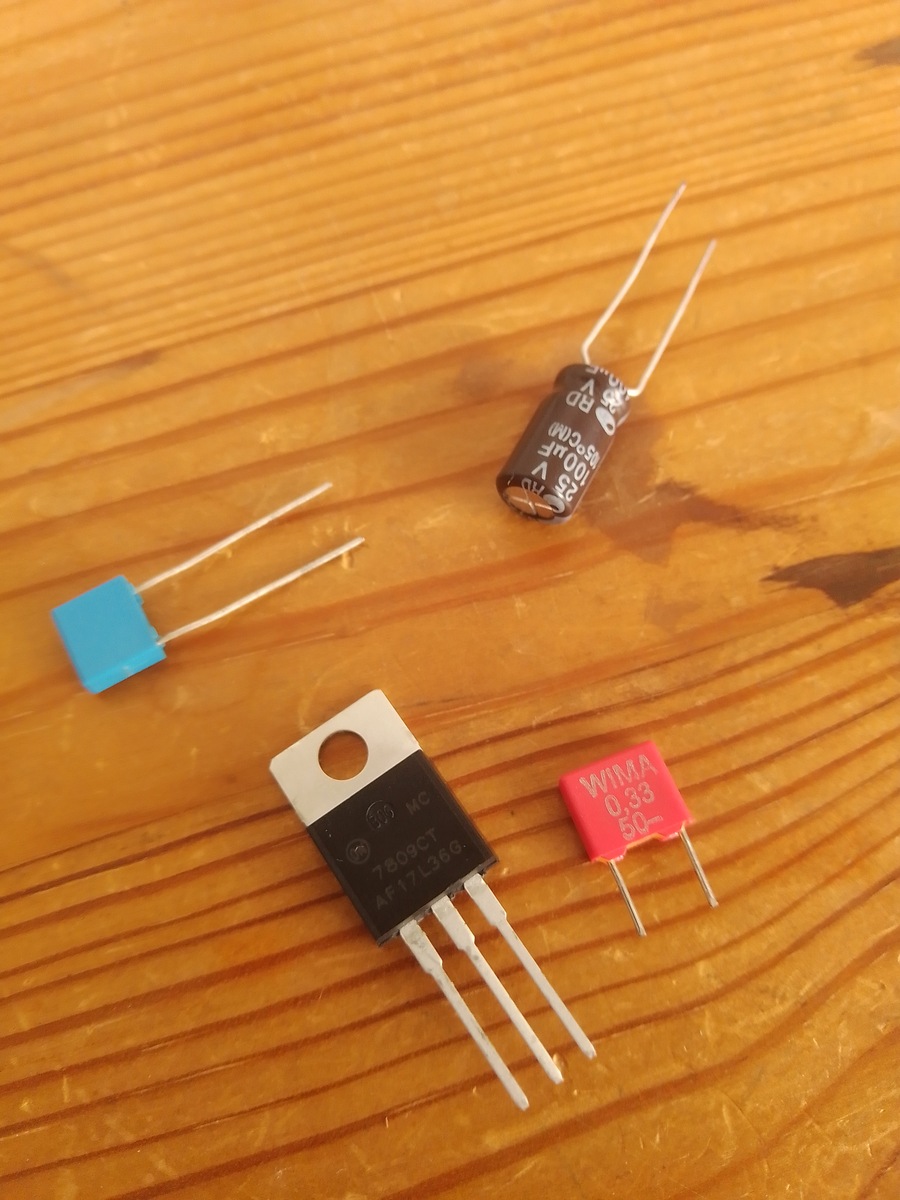

von Transformator1 (Gast)
Bis auf den 100nF-Kondi und dem 100uF Elko habe ich noch keine der
Bauteile für mein Projekt. Also bestell ich mir die anderen Bauteile bei
Reichelt und dann kann ich damit anfangen :-)
Gruß Transformator1

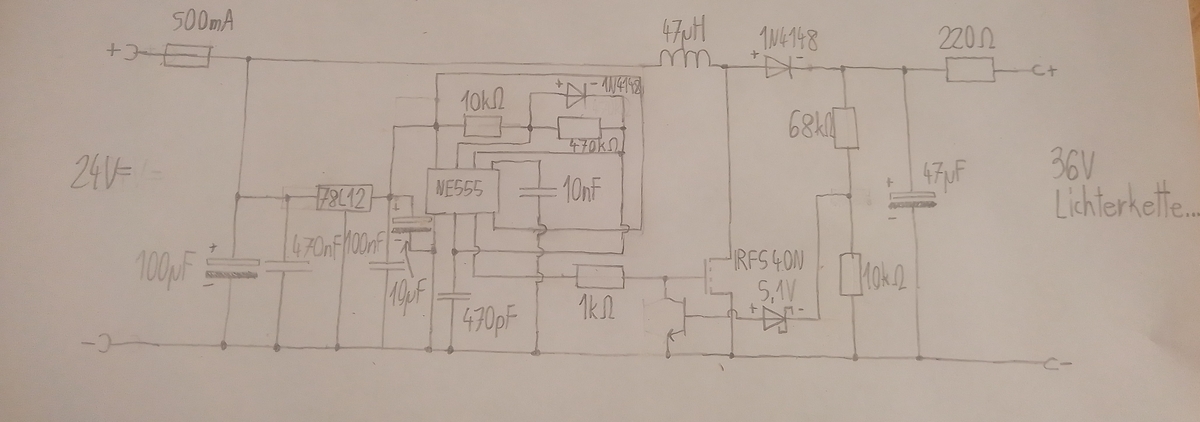

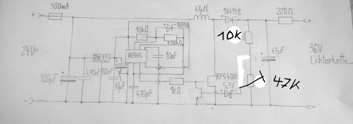

von michael_ (Gast)
Transformator1 schrieb:
> Das ist jetzt der Schaltplan von meinem ganzen Controller.
Der pedantischen Schrift und den Halbkreiskringel beim kreuzen von
Leiterzügen nach, mußt du ein ganz alter Sack sein.
von Dieter (Gast)
Angemerkt sei bei seiner Widerstandsloesung musste er Optokoppler
verwenden, weil die Schaltung in der Luft hing.
Bei dem zukuenftigen Aufbau kann der OK noch ein paar Fehler vermeiden
helfen, die durch unguenstigen Aufbau auftreten koennen.

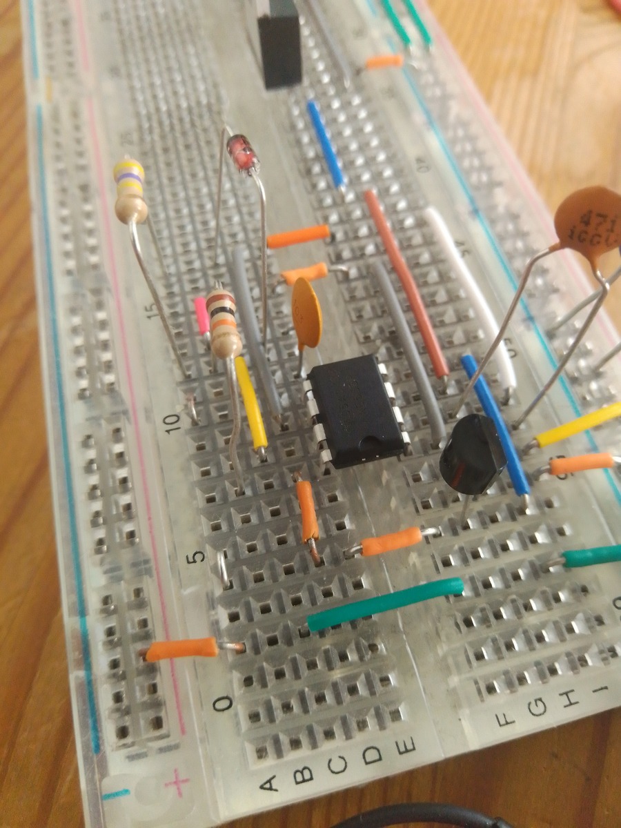

Ich habe btw. die Situation mit den
1,2W Verlustleistung simuliert, indem ich einen IRF520 MOSFET in
eine Schaltung eingebaut habe und das ganze so dimensioniert habe, dass
da ca. 1,2W Verlustleistung am MOSFET verheizt werden.
Ergebnis: Der MOSFET ist schon ziemlich warm geworden. Ich glaube
ich werde zur Sicherheit einen Kühlkörper an den Spannungsregler
schrauben. Die Spannung habe ich auf
6V gestellt, mit 200mA Strombegrenzung.
Gruß Transformator1

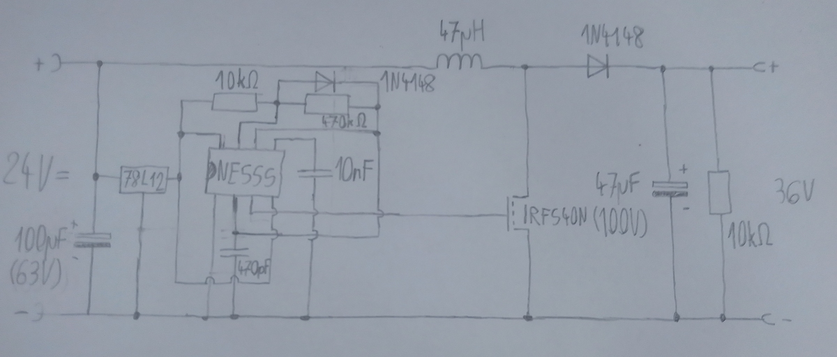

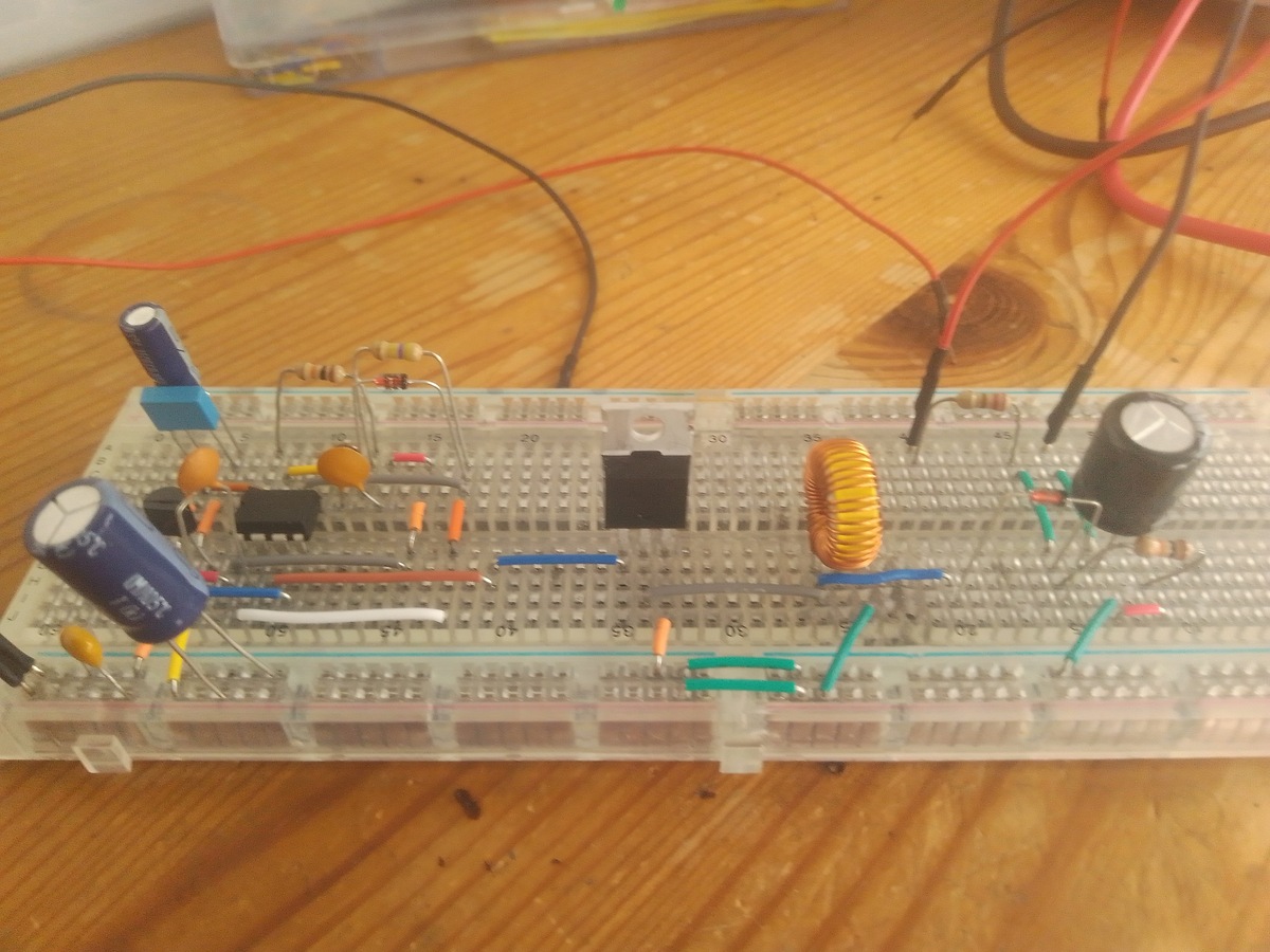

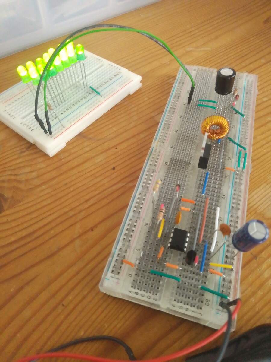

Michael M. schrieb:
> Sein Hochsetzsteller arbeitet schließlich auch mit einem IRF520 im TO220
> Package, obwohl er nur mit 50mA belastet wird.
Allerdings nur, weil ich bisher keine MOSFET's für kleine Leistungen
hatte. Aber da kaufe ich mir welche.
Und der IRF520 ist bei meinem StepUp
Converter, um den es eigentlich nicht geht, fast gar nicht warm
geworden.
Gruß Transformator1
von Michael M. (Firma: Autotronic) (michael_metzer)
> Converter, um den es eigentlich nicht geht, fast gar nicht warm geworden
Das kommt noch! Spätestens wenn du die Ausgangsspannung durch eine
einfache Feedbackleitung auf 60V begrenzt, damit dein 63V Ausgangselko
geschützt ist, falls mal eine deiner 10 warm weißen LEDs kaputt geht und
die Ausgangsspannung dann plötzlich auf 115V ansteigen könnte!
Deswegen sollte der Mosfet wenigstens in einem TO220 untergebracht sein,
so wie der IRF520 und nicht im SOT23 Package!

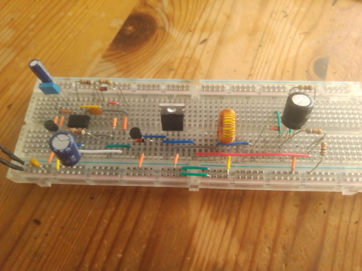

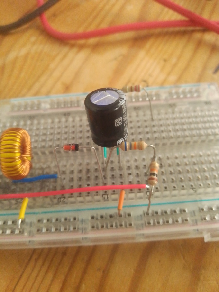

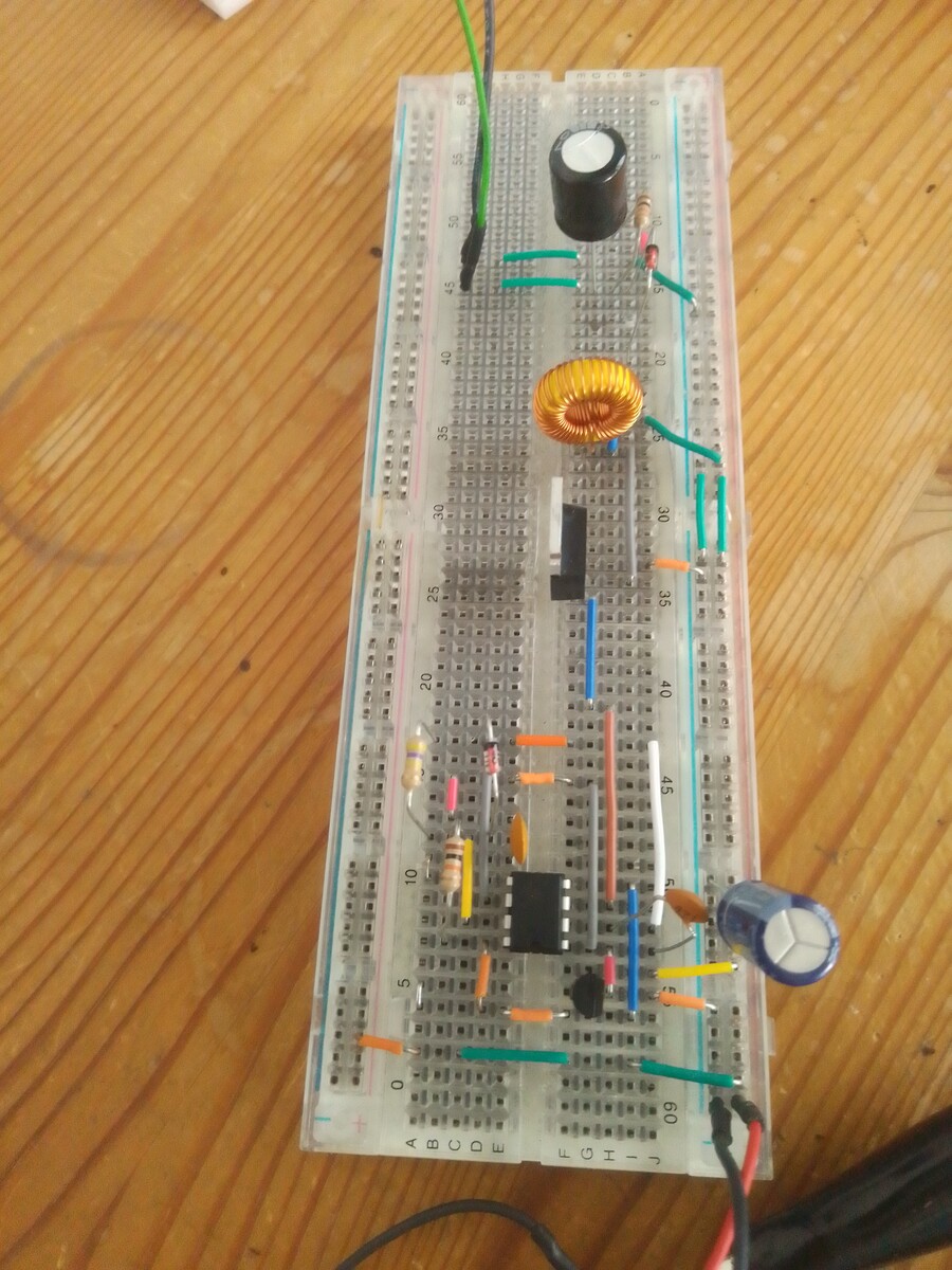

Der Ausgangselko hat nicht nur 63V, sondern sogar 100V. Kapazität: 47uF.
Die Leerlaufspannung sind btw.ca. 42V. Die 115V waren nur, als ich eine
Spule mit mehr Induktivität genommen habe. Zur Versorgung für den NE555
werde ich einen L78L12 Spannungsregler nehmen. Der wird wahrscheinlich
ausreichen. Wenn ich die LED's anschließe, brechen die 42V auf ca. 32V
zusammen.
Gruß Transformator1
> Zur Versorgung für den NE555 werde ich einen L78L12 Spannungsregler
> nehmen. Der wird wahrscheinlich ausreichen.
Perfekt! Damit erschlägst du gleich zwei Fliegen mit einer Klappe.
Sowohl der NE555, als auch das Gate vom IRF520 bekommen jetzt nur noch
die ungefährlichen 12V.
Falls bei 30kHz jedoch die Gate-Umladeströme zu groß sein sollten
(dreißigtausend mal pro Sekunde), dann könnte der 78L12 doch wiederum
warm werden (ausprobieren). Bestell zur Sicherheit gleich noch einen
7812 im TO220 Gehäuse mit, sonst geht das ganze Dilemma wieder los, so
wie in den letzten 200 Beiträgen.

von Percy N. (vox_bovi)
Stefan ⛄ F. schrieb:
> Na und? Hast du keinen Respekt vor alten Menschen?
Das Problem hier ist ein anderes: Halbkreise für kontaktlosexKreuzungen
kann man machen, wenn es sein muss auchcKringel dürcSpulen und
Zickzachlinien für Widerstände; aber dann gehören keine Punkte für
Kontaktstelken in ddn Plan.

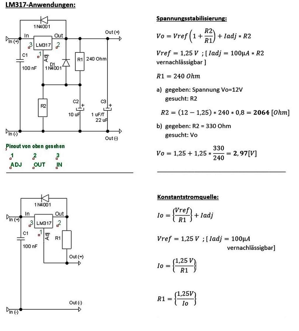

Ich bestell mir übrigens LM317 Spannungsregler, die einstellbar sind.
Gruß Transformator1
von Dieter (Gast)
Gute Idee, so einen immer parat zu haben. Hole Dir auch so eine Platine
Was ich für Widerstandswerte brauche, um eine bestimmte Ausgangsspannung
zu kriegen, dafür
verwende ich dann auf meinem Smartphone die App "Electronics Toolkit",
die hat u.a.m. einen LM317-Rechner. Diese App gibt's für
Android-Geräte im Play Store.
Gruß Transformator1

von Manfred (Gast)
Norbert schrieb:
> Ja das passt zum Bild. Du erweckst auch den Eindruck das du für so etwas
> eine ›Äpp‹ brauchst.
Und natürlich ein Forum, dessen Antworten er entweder nicht liest oder
nicht begreifen kann.
Karl B. schrieb:
>> Weil ich mich noch nie richtig mit dem LM317 befasst habe.
> Yep.
Auch überflüssig, die Rechenformel steht im Datenblatt. Wenn man
verstanden hat, dass über den 240 Ohm 1,25 Volt anstehen und man den
Fußpunkt entsprechend anheben muß, ist alles klar.
Was der Erfinder Deiner Vorlage gesoffen hat, muß er auch erklären:
Anstatt "mal 0,8" (Kehrwert von 1,25) gehört dort "durch 1,25" hin, dann
wird das auf Anhieb nachvollziehbar.
von (prx) A. K. (prx)
Eine App kann nützlich sein, wenn das Ergebnis solcher Rechnung nur in
E96 zu finden ist, die eigene Grabbelkiste aber lediglich E12 hergibt.
Müssen ja nicht zwingend 240 Ohm sein, wenn mit anderem Wert Strom und
Verhältnis stimmen.
Mit dem Saufen ist das so eine Sache ...
Nüchtern betrachtet leuchtet ein, dass eine Multiplikation mit 0,8
weniger fehleranfällig ist als eine Division durch 1,25, sofern man
nicht auf technische Hilfsmittel ausweicht.
Für Suffköppe sollte man dann allerdings möglicher Weise die Herleitung
erlöutern ...

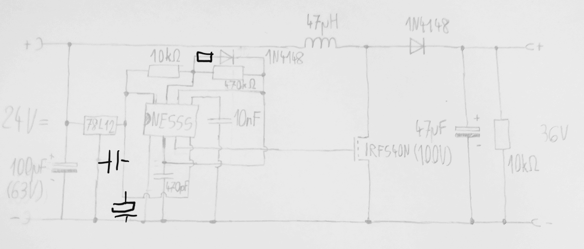

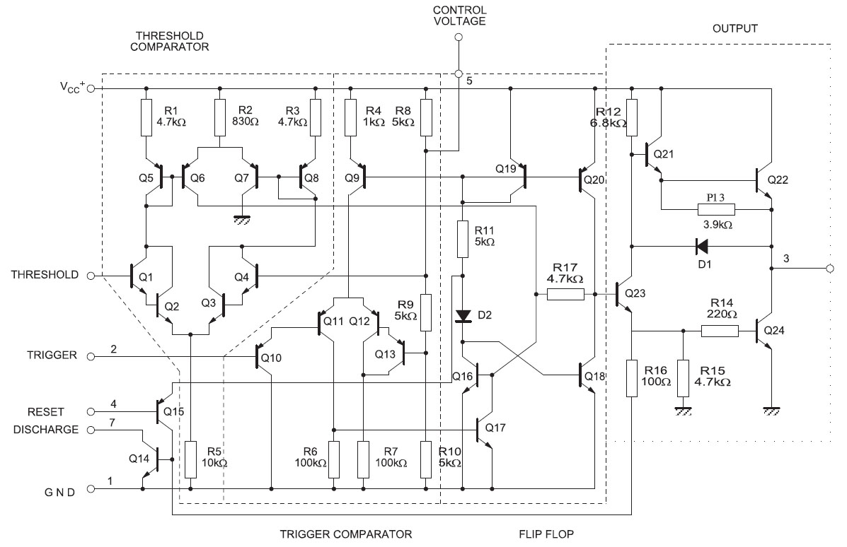

Ich habe übrigens die Bauteile (NE555, geeignetere Drosseln, Dioden
und Spannungsregler).
 Allerdings:
 ich brauche bei meinem Boost Converter ein Tastverhältnis von
ca. 10...15%. Der NE555 kann nicht weniger als 50%. Mit Nicht-Gatter
aus einem Bipolartransistor habe
ich allerdings dann einen "Reststrom" im Aus-Zustand. Der
würde mir dann den MOSFET schalten
und dann hätte ich einen Kurzen.
Was könnte ich da sonst verwenden?
Gruß Transformator1

von Stefan F. (Gast)
Aber sicher doch. Zum Beispiel indem du eine Diode hinzu fügst.
et schtl caku schrieb:
> Wieso Du kein Schaltregler_IC nehmen willst, wo Dein Ziel
> doch definitiv eine geregelte U_aus(gang) zu sein scheint...
1: Ich brauche nicht unbedingt eine
geregelte Ausgangsspannung.
2: Ich werde nicht nochmal bei
Reichelt eine Bestellung absenden,
nur für ein geeignetes Schaltregler-IC. Die 6,95 Euro Versandkosten sind
mir ein bisschen zu viel für ein
einziges IC.
Danke für den Tipp! Hab ich gleich mit einer 1N4148 ausprobiert und es
hat funktioniert :-)
Gruß Transformator1

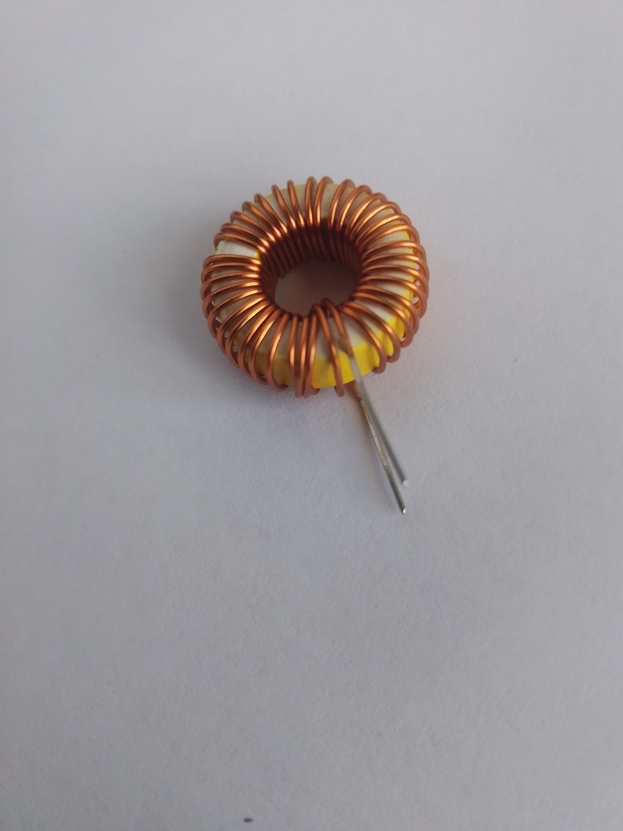

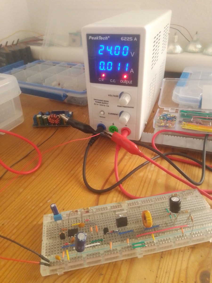

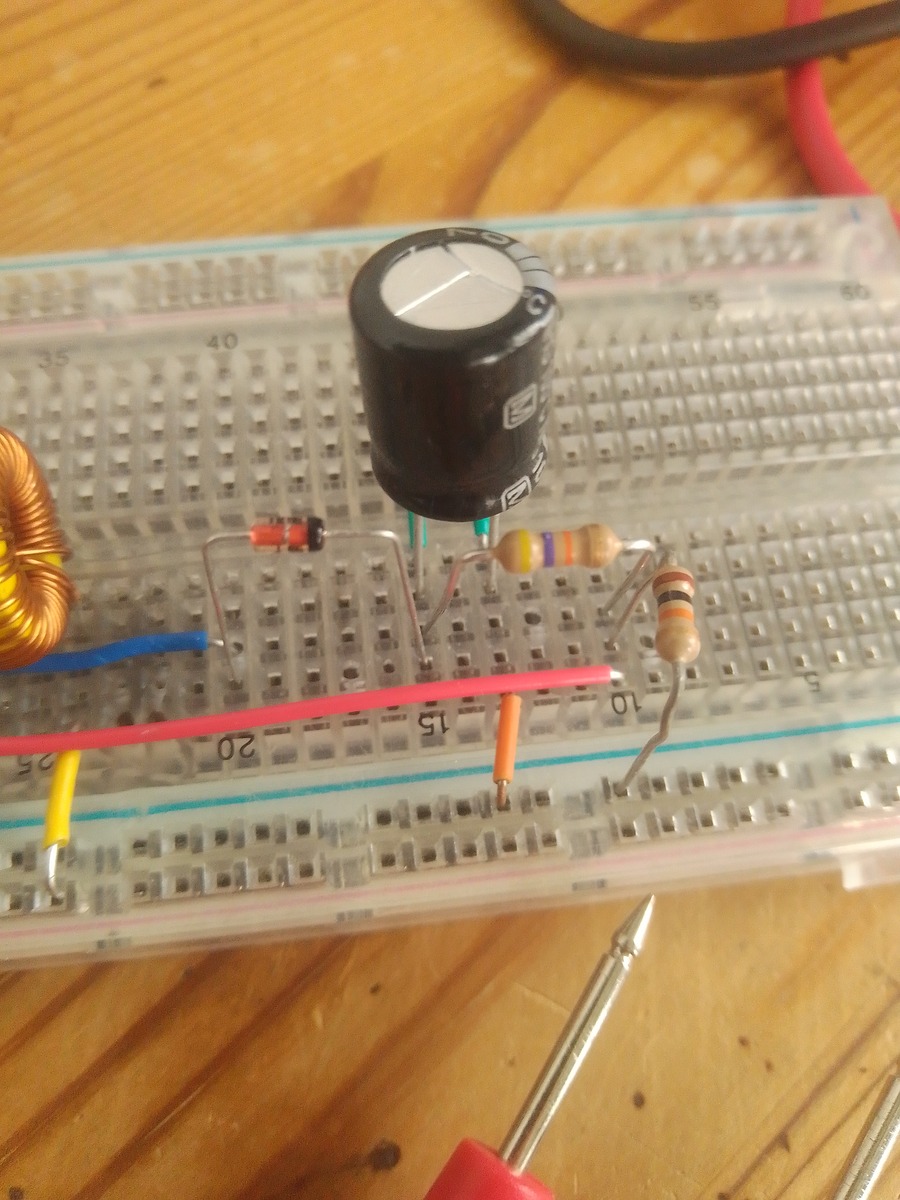

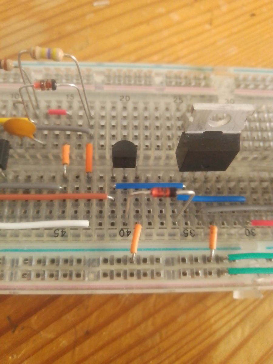

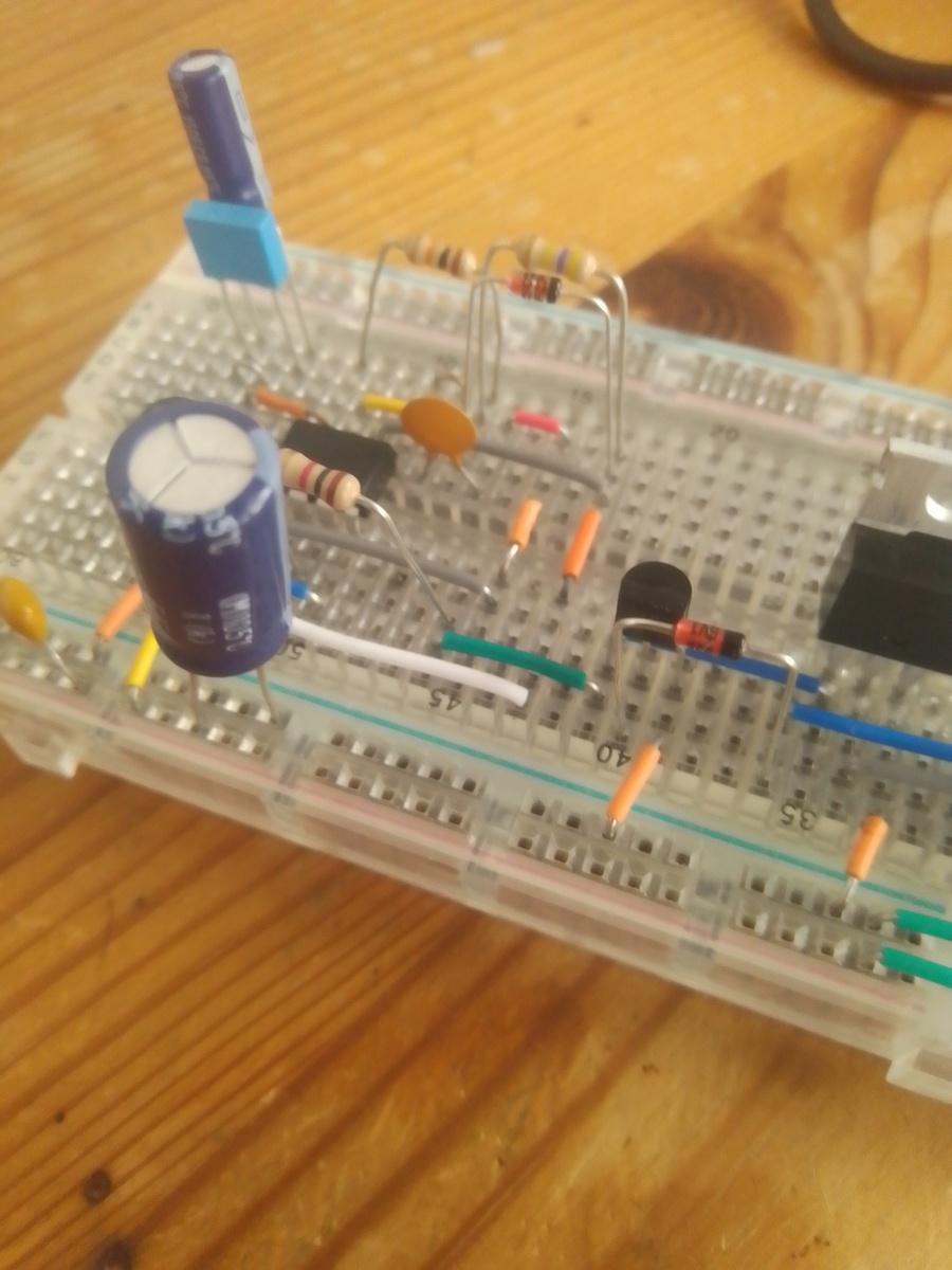

Das wäre jetzt die Schaltung für den
finalen Boost Converter. Ausgangsstrom ca. 20mA.
Außerdem ist
jetzt auch kein Vorwiderstand vor der Drossel mehr nötig, da ich eine
geeignetere Drossel mit gelbweißem
Kern verwende. Das wird auch nix wirklich warm.
Falls ihr euch wundert, warum da keine Kondis für den Spannungsregler
sind, bei Reichelt stand in der Beschreibung vom 78L12 "Es sind keine
externen Komponenten erforderlich. Wenn ich den fest auf einer Platine
verlöte, werde ich auch vielleicht noch eine 500mA-Sicherung in Reihe
schalten.
Gruß Transformator1
Richte dich lieber nach dem Datenblatt der konkreten Chip-Herstellers.
Gerade bei den Kondensatoren kommt es oft auf den Hersteller an, doch
genau das ist bei Reichelt ja stets ein Glücksspiel.
Ja, aber ich habe von den 0,33uF-Kondis im Warenkorb die Stückzahl von 1
Stk. auf 5 Stk. erhöht, trotzdem ist nur 1 Kondensator gekommen. Ist es
auch ok, wenn ich
statt 0,33uF 0,47uF verwende?
Aber für den 9V-Spannungsregler, der
in diesem Thread das eigentliche Ursprungsthema ist, habe ich jetzt
alle nötigen Bauteile :-)
Gruß Transformator1
> Ist es auch ok, wenn ich statt 0,33uF 0,47uF verwende?
Davon gehe ich mal aus. Nach oben ist eigentlich immer viel Freiraum.

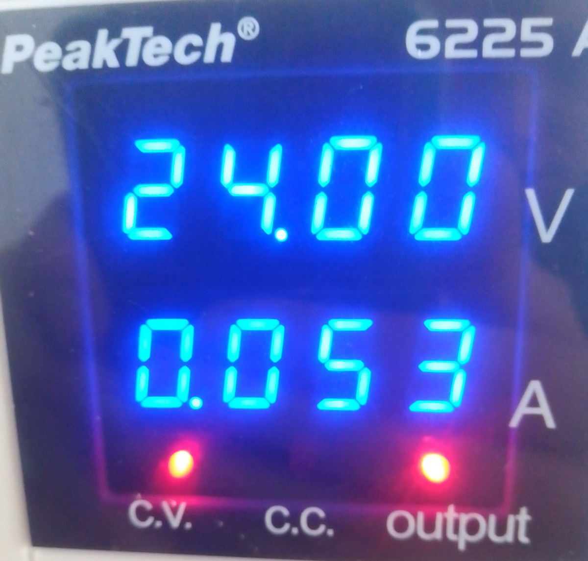

Zum eigentlichen Ursprungsthema:
Ich habe die drei 33Ohm Widerstände
ausgelötet. Die hebe ich mir für
spätere Projekte auf. Übrigens saugt
die Steuerschaltung statt 80mA doch
nur durchschnittlich 30mA. Das mit
80mA war nur eine Schätzung.
Also

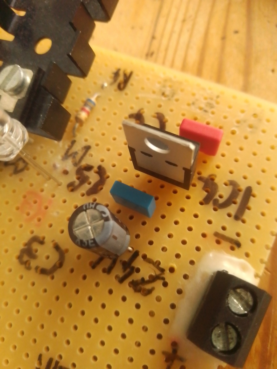

würde ein 78L09 doch reichen, aber ich habe den 7809 schon, also werde
ich den verwenden. Weil der dann nicht so warm wird. Also benötige ich
dann keinen Kühlkörper.
Gruß Transformator1

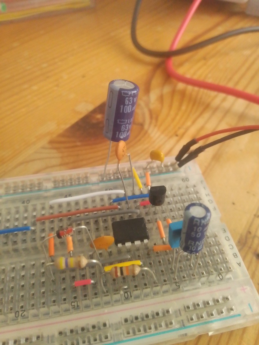

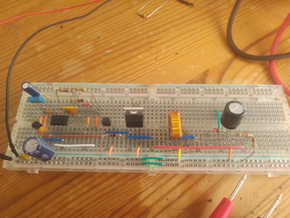

Du kannst am Ausgang vom 7812 noch einen 100nF und einen 10uF vorsehen
und in Serie zur Diode noch einen 1k Widerstand.
Um welche Frequenz handelt es sich?
Wird der 78L12 warm?
Wie hoch ist die Ausgangsspannung im Leerlauf?
Begrenzt der 10k Widerstand die Ausgangsspannung auf weniger als 50V
(Die 1N4148 am Ausgang hält nur 50V aus!)?
von et schtl caku (Gast)
Transformator1 meinte im Beitrag #7037942:
> Beratungsresistenz ist nicht das Ursprungsthema/-problem.
Deines schon.
Und Deine ganz persönliche Ursache ist nicht "Dummheit",
oder was immer Du diesem Begriff, "Beratungsresistenz",
in Deiner Vorstellung automatisch nahelegst.
Sondern daß Du Dich stets und laufend von Ratschlägen
aller Art (allen, die Deinem "tatsächlich alles besser
wissenden" EGO zuwider sind - und weil Du tatsächlich
aber (noch) extrem wenig weißt, sind das (fast) alle...)
AKUT ANGEGRIFFEN FÜHLST UND SIE INSTANTAN ABLEHNST.
Erkenne das - oder laß es.
Ca. 6kHz
Ja, er wird schon etwas warm. Der NE555-Taktgeber zieht immerhin schon
11mA. Kann ich diesen Strom irgendwie reduzieren?
Ca. 65V.
Nur 50V? (Die Dioden habe ich mir im Elektronikladen gekauft.) Aber auf
der Verpackung stand, dass die 75V
aushalten.
Was bringt der 1kOhm Widerstand eigentlich? Als ich den eingebaut habe,
hat das nur den Stromverbrauch
der Schaltung um 4 bis 5mA erhöht.
Dafür ist der LED-Strom um ca. 2mA
gestiegen. Zu viel Strom will ich aber sowieso nicht durch die LED's
pressen, damit sie länger halten.
Die 100nF und 10uF Kondis habe ich aber schon hinzugefügt.
Gruß Transformator1
Ben B. schrieb:
> Ein StepUp-Drosselwandler braucht aber auf jeden Fall eine, ansonsten
> geht die Ausgangsspannung durch die Decke bis irgendwas dadurch
> beschädigt wird.
Die Last (die Lichterkette) hängt
aber dauerhaft dran. Außerdem habe
ich einen 10kOhm Widerstand paralell
zum Ausgang geschaltet, der die
Leerlaufspannung auf ca. 65V begrenzt. Ohne diesen Widerstand
hat sich der Ausgangselko nämlich
auf ca. 120V im Leerlauf aufgeladen.
Ich frage mich, wie die 1N4148 Diode
das überlebt hat, denn die ist nur
für max. 75V Sperrspannung gemacht.
Der 47uF Ausgangselko hat übrigens 100V Nennspannung.
Außerdem habe ich auch noch einen
470nF Kondi paralell zum Eingang
vom 78L12 geschaltet. Am Ausgang
vom Spannungsregler habe ich dann auch noch den 100nF Folienkondensator
und den 10uF Elektrolytkondensator hinzugefügt.
Gruß Transformator1

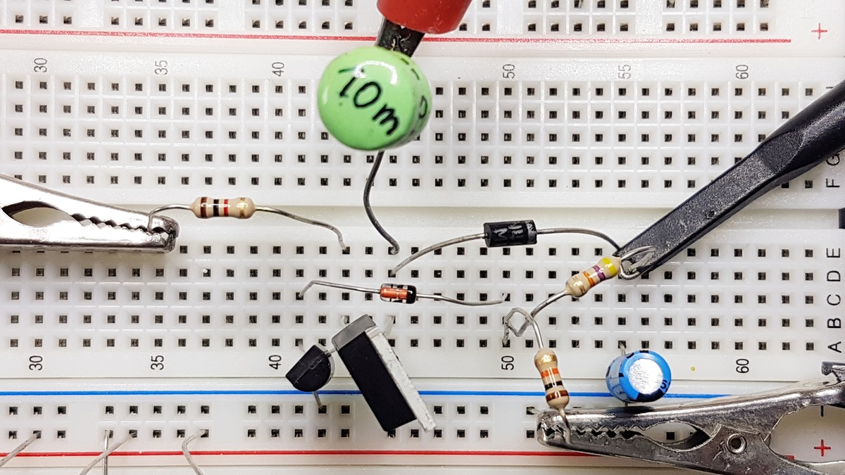

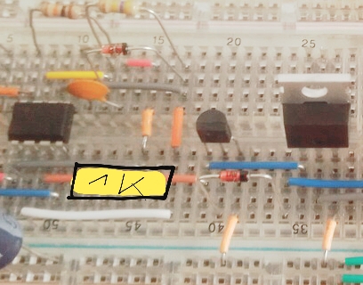

Eine kurze Frage zum selbstleitenden
MOSFET: wie schaltet man die Dinger
denn?
Ich habe das Gate mit der
Stromversorgung (+) verbunden. Die
angehängte 12V 60mA Glühlampe ist
nicht erloschen.
Gruß Transformator1
> Am Ausgang
Perfekt. 👍
> Außerdem habe
Du könntest zur Sicherheit noch eine Feedbackleitung mit einem
Transistor einfügen, der die Ausgangsspannung auf etwa 40 bis 50 Volt
begrenzt, falls mal keine LEDs angeschlossen sind, oder eine LED in der
Serienschaltung defekt ist.
Im Normalbetrieb (38V) hat die Feedbackleitung keine Funktion und
verschlechtert auch nicht den Wirkungsgrad.
> nicht erloschen.
Dann verbinde das Gate mal mit Source.
Habe ich auch probiert, hat ebenso
wenig funktioniert. Aber ich meine,
wie soll sich der Gate-Kondensator
aufladen, wenn ich es mit Source
verbinde. Der Kondensator ist ja üblicherweise zwischen Gate und Source.
Gut. Manche von den Bauteilen habe ich nicht. Kann ich bei der Z-Diode
auch eine 5V verwenden? Kann ich statt dem BC337 auch einen BC547
verwenden? Und was muss der 10uF
Elko für eine Spannungsfestigkeit
haben? Ich habe da nämlich nur welche mit 50V Nennspannung. Kann ich
auch so einen verwenden?
Gruß Transformator1

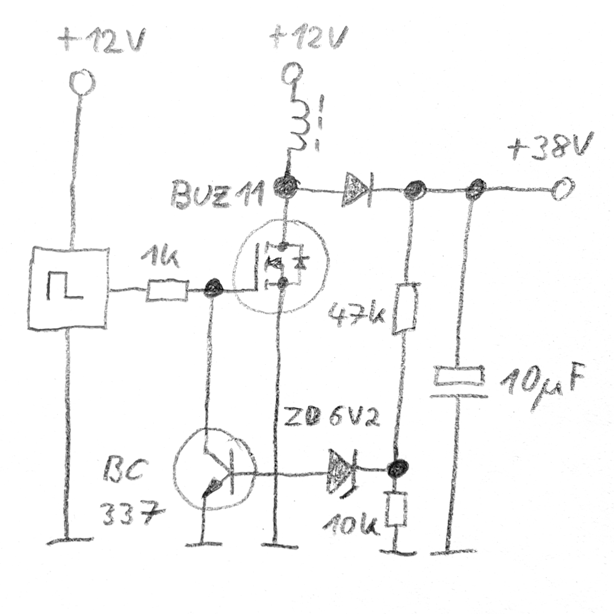

Ich habe diese Spannungsbegrenzungsschaltung jetzt mal eingebaut. Dann
habe ich die
Ausgangsspannung mit dem Multimeter
gemessen. Das hat die Leerlaufspannung aber nicht begrenzt, da hatte ich
wieder 120V
im Ausgangselko. Nur als ich 47K
und 10K vertauscht habe, hatte ich 65V Leerlaufspannung.
Gruß Transformator1
von H. H. (Gast)
> Dann
> habe ich die
> wieder 120V
Murks bleibt Murks, insbesondere wenn man ihn durch weiteren Murks zu
verbessern sucht.
> Das hat die Leerlaufspannung aber nicht begrenzt.
Du hast den 1k Widerstand vor dem Gate vergessen einzubauen. Bei mir hat
das sehr gut funktioniert. Vielleicht genügen auch 220R.
Ok, jetzt habe ich die Spannungsbegrenzung doch zum Laufen
gebracht. Die begrenzt jetzt die Leerlaufspannung auf 38V und reduziert
sogar noch den Leerlaufstrom von 35mA auf 11mA.
Als ich die Lichterkette dann angeschlossen habe, hatte ich 45mA
am Eingang der Schaltung und ca. 18mA durch die 10 Warmweißen LED's.
Hatte vorher nur den 1kOhm Widerstand vorm Gate vom MOSFET
und dem Kollektor vom Bipolartransistor.
Gruß Transformator1
Den habe ich vergessen.
Gruß Transformator1
> gebracht.
Perfekt 👍
Du kannst später die 5V1 Z-Diode durch eine 6V2 oder 6V8 ersetzen. Die
Ausgangsspannungsbegrenzung soll ja nur im Notfall begrenzen, wenn keine
Last am Ausgang angeschlossen ist.
Übrigens: die 500mA-Sicherung ist
noch nicht im Breadbord-Aufbau. Die
kommt aber später rein, wenn ich die
Schaltung auf einer Platine verlöte.
Die soll verhindern, dass das Haus
abbrennt oder weitere Bauteile beschädigt werden, wenn in der Schaltung
mal was kaputtgeht.
Gruß Transformator1
Dein Schaltplan gefällt mir immer besser. Ich glaube ich baue mir auch
so einen Boost Converter aus Standardbauteilen. Dann ist man nicht mehr
abhängig von Spezialbauteilen, die in der heutigen Zeit leicht
abgekündigt werden könnten.
Für die Standardschaltung kann man den Spannungsteiler durch einen 10k
Festwiderstand und einen 47k Trimmer ersetzen. Dann ist man für alle
Ausgangsspannungen gewappnet.
Die Pulsweite des NE555 kann man für eine Verbesserung des
Wirkungsgrades auch einstellbar machen (2 Dioden und ein Trimmer).
Bitte nicht das Gate des FET nach Masse kurzschließen. Erstens
verpulvert das Treiberleistung, bei 6kHz ist der Gatewiderstand sowieso
schon grenzwertig hoch und zweitens geht das sogar mit dem NE555 besser,
nämlich wenn man ihn mit dem Transistor in den Sperrzustand bringt, also
daß er mit Ausgang low blockiert wird Vorsicht: Nicht mit Ausgang high,
das würde der FET und die Stromquelle nicht besonders mögen.

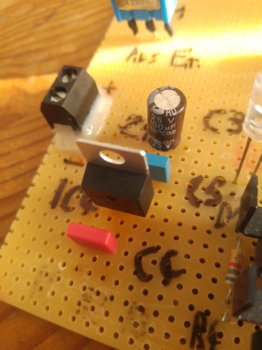

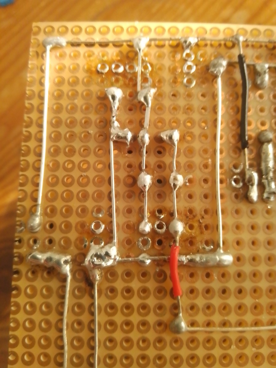

Allerdings ist mir gerade ein kleines Versehen passiert:
ich wollte gerade die Lichterkette
anschließen, da bin ich mit einem
Anschlusskabel blöd abgerutscht und
habe den Audgang der Schaltung kurzgeschlossen. Dummerweise war die
Schaltung dabei angeschaltet, und
dann hat sie dauerhaft einen Strom
von ca. 1A ohne Last gezogen. Dann habe ich die Diode am Ausgang
ersetzt. Dann hat die Schaltung wieder funktioniert :-)
Die Schaltung war übrigens abgeschaltet, als ich das Foto gemacht habe.
Von den 1N4148 habe ich aber sowieso
noch knapp 50 Stk. übrig, also ist
die eine Diode, die ich geschrottet
habe, tolerierbar.
Gruß Transformator1

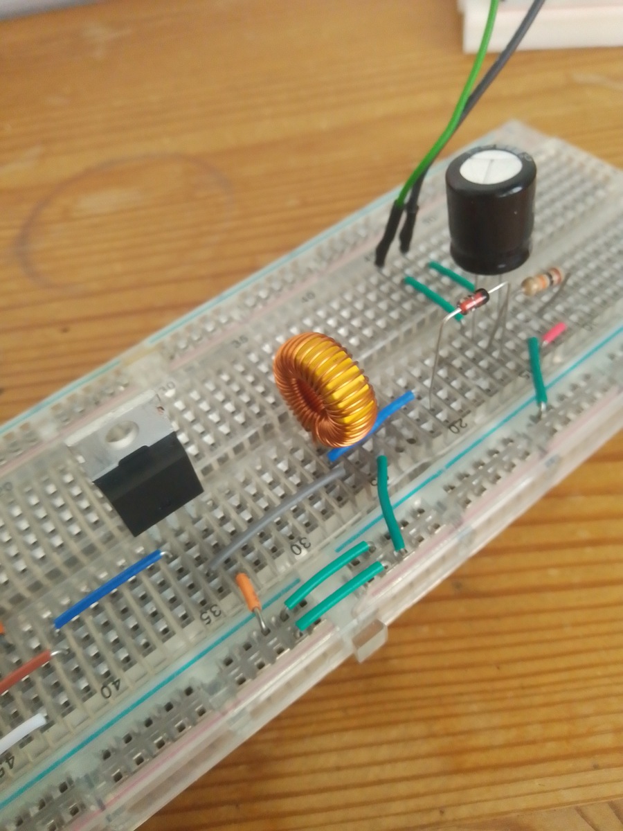

Ich habe auch jetzt die Geschichte mit dem Spannungsregler auf die
Platine gelötet. Funktioniert so wie es soll. Und ich habe nochmal die
Ausgangsspannung vom 7809 gemessen.
Das waren auch die korrekten 9V.
Gruß Transformator1

Hör doch mal auf, mit deinem Schaltnetzteil-IC zu drängeln.
Der
Wirkungsgrad von ca. 60% reicht bei
so kleinen Leistungen vollkommen aus. Wenn ich z.B einen MC 44608
verwenden würde, dann würde das keinen großen Unterschied beim
Wirkungsgrad machen. Ich werde mir jetzt keinen Schaltnetzteil-IC
kaufen.
Das werde ich aber später vielleicht mal kaufen. Denn im
Elektronikladen, wo ich auch die 1N4148 Dioden und das Buck-Boost-Modul
gekauft habe, habe ich auch Schaltnetzteil-IC's gesehen. Solche werde
ich aber nur brauchen, wenn ich ein Schaltnetzteil für 230V bauen würde.
230V sind mir aber noch etwas zu gefährlich.
Der NE555 mit der Spannungsbegrenzung, die den Wirkungsgrad nochmal
etwas erhöht, reicht für meinen Zweck vollkommen aus.
Gruß Transformator1

Na wenn, dann muss man den Wirkungsgrad der gesamten Schaltung
betrachten, sonst belügt man sich ja selbst. Heißt wieviel geht rein,
wieviel kommt als elektrisch nutzbare Energie wieder raus (der Rest
kommt als Wärme und ggf. etwas HF wieder raus, wenn man Pech hat auch
als Schall und Licht).
Der Aufwand Deiner Schaltung wäre mit einem UC3842, besser noch UC3845
nicht aufwendiger gewesen als jetzt mit dem NE555 und den Verrenkungen,
damit dieser IC das schafft. Der echte PWM-Regler hätte nur zusätzlich
eine wirklich stabile Ausgangsspannung geliefert.
Oder wenn es Dir wirklich nur um eine LED-Kette gibt, hätte man mit
einem PWM-Regler auch eine getaktete Stromquelle als StepUp-Wandler
aufbauen können. Verschließe Dich nicht davor, daß es dafür heute weit
bessere ICs gibt als Timer-Dinosaurier. Ich würde vorschlagen, probier's
mit Deinem aktuellen Patent, aber mach Dir irgendwann Gedanken um einen
zweiten Anlauf. Wenn Du Dich für (verlustarme) Netzteile und
LED-Stromquellen interessierst, lernst Du dabei eine Menge. Ich habs im
Grunde nicht viel anders gelernt, ich habe PC-Netzteile repariert oder
zerlegt und dadurch gelernt wie sowas funktioniert. Wenn man das einmal
drin hat, profitiert man immer wieder von diesem Wissen.

Er will aus 24V Eingangsspannung 36V/20mA Konstantstrom machen. Ein
34063 würde das mit über 85% Wirkungsgrad machen, und mit viel weniger
Bauteilen.

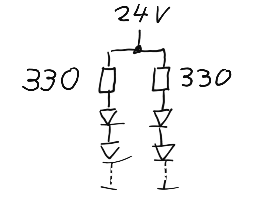

> am Eingang der Schaltung.
Noch einfacher ist es, wenn 2 x 5 LEDs mit jeweils einem 330 Ohm
Widerstand in Serie geschaltet werden und diese direkt an 24V
angeschlossen werden. Dann entfällt die komplette Elektronik und die
Stromaufnahme beträgt insgesamt nur 36mA.
Uf pro LED = 3,6V
Uf für 5 LEDs = 18V
24V - 18V = 6V
6V / 330 Ohm = 0,018A
Das ist aber eine ältere Lichterkette, die ursprünglich mit
10 24V-Glühlämpchen an Netzspannung
betrieben wurde. Die will ich auf LED umrüsten, weil da mehr Lämpchen
kaputt waren als Ersatzlämpchen da waren.

Der MC34063 ist schon ein fertiger Schaltwandler. Aber ich will mir den
Schaltwandler selber bauen. Wie schon oft gesagt: ich bestell jetzt
keinen anderen IC, egal bei welchem Onlineshop. Wenn der Schaltwandler
selber gebaut und entworfen ist, stärkt das mein Selbstbewusstsein.
Das ist manchmal auch wichtig, wie
Michael schon vor XXX Beiträgen geschrieben hatte. Bei so kleinen
Leistungen von ~1W sind die 60%
Effizienz auch schon akzeptabel,
da nichts eine beachtliche Temperatur erreicht.
Gruß Transformator1
Übrigens habe ich den Boost Converter jetzt fertig auf der
Lochrasterplatine verlötet und er funktioniert einwandfrei.
Vor die komplette Schaltung habe ich auch noch eine 250mA-Sicherung
geschaltet.
Spannungsbegrenzung auf 38Vout funktioniert. Leerlaufstrom ca. 10mA,
Eingangsstrom mit Lichterkette am Ausgang ca. 50mA, Strom durch die
LED's ca. 20mA.
Wo liegt das Problem, wenn ich eine
5V1 Zener einsetze?
Gruß Transformator1
Andrew T. schrieb:
>> Und es ist in nur 18 Stunden auch schon ein recht langer Thread
>> entstanden.
> DAS scheint überall Dein Ziel zu sein.
> Lang.
> Aber sinnfrei.
Das war nur eine Bemerkung.
Nicht, dass ich ein Ziel erreicht hätte.
Wieder auf ein uraltes Kommentar reagiert.
Gruß Transformator1
> 5V1 Zener einsetze?
Die Spannungsbegrenzung sollte im normalen Betrieb möglichst nicht aktiv
sein, weil die den Mosfet in den linearen Bereich treibt. Das bedeutet
unnötige Erwärmung des Mosfets und schlechteren Wirkungsgrad.
Deswegen sollte die Spannungsbegrenzung erst bei etwa 42V einsetzen. Das
genügt um im Leerlauf auf der Ausgangsseite den Elko zu schützen und um
nicht den Niederspannungsbereich zu verlassen.
>> 5V1 Zener einsetze?
Der MOSFET wird btw. weder im normalen Betrieb (mit Last) noch im
Leerlauf warm. Also wird vielleicht
doch die 5V1 Zener genügen. Die habe ich nämlich schon eingelötet.
Gruß Transformator1
Ja, dann kannst du es so lassen 👍
Sehr gut :-)
Gruß Transformator1
Den NE555 habe ich btw. nicht direkt
auf die Platine gelötet, sondern einen IC-Sockel auf die Platine gelötet
und den NE555 reingesteckt.
Sodass man, falls der 555 mal flöten
gehen sollte, dass man ihn gleich ohne mühsames auslöten austauschen
kann.
Außerdem wird auch ein Überhitzen
(weil er ein Halbleiterbauelement ist --> hitzeempfindlich) vermieden.
Gruß Transformator1
Hast du wenigstens eine 8-polige Präzisionsfassung eingesetzt? Die ist
nicht nur kontaktfreudiger, sie sieht auch noch besser aus.
Ich habe eine ganz normale IC-Fassung mit Kontaktfedern eingesetzt. Mit
der funktioniert es auch, außerdem geht es hauptsächlich
um die Funktion und Aussehen - zweitrangig. Der NE555 ist aber sowieso
immer drin, wenn die Schaltung gerade in Betrieb ist.
Gruß Transformator1

Michael M. schrieb:
> Natürlich. Das wurde in dem anderen Thread mit über 200 Beiträgen
> bereits erörtert. Aber so ist die Schaltung wenigstens eine
> Eigenkonstruktion und stärkt das Selbstbewusstsein des TE. Das ist
> manchmal auch wichtig.
Außerdem ist ein Boost Converter ohne Feedback auch besser für diese
Anwendung, da LED's ja Konstantstrom bevorzugen. Naja, der Strom ist
vielleicht nicht 100%ig konstant, aber wenn der LED-Strom steigt, bricht
die Spannung etwas zusammen, und das ganze pendelt sich quasi ein. Also
hält das den Strom halbwegs konstant.
Ich weiß, dass der Thread schon etwas länger "geschlafen" hat, habe halt
nur so eine Bemerkung gemacht, dass es in diesem Fall ohne Feedback
besser ist.
Gruß Transformator1
> habe halt nur so eine Bemerkung gemacht, dass es in diesem Fall ohne
> Feedback besser ist.
Genau. Die Feedbackleitung dient in deinem Fall nur zur Sicherheit.
Deswegen schrieb ich ja:
> Naja, der Strom ist vielleicht nicht 100%ig konstant,
das ist er sowieso nie.
Gruß Transformator1
