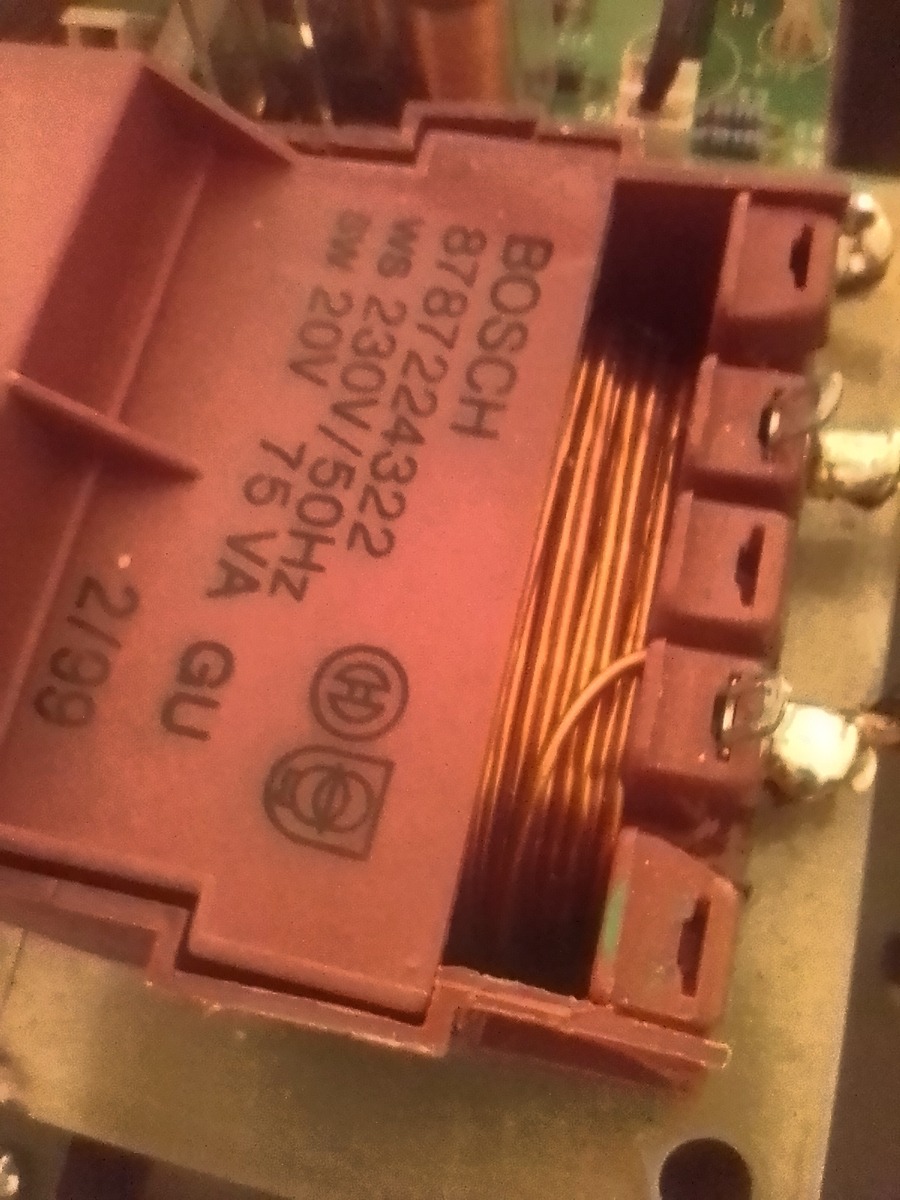

Transformator1 schrieb:
> Ich werde mir btw. vielleicht auch bald mal einen Trafo bauen,
> allerdings keinen Ausgangsübertrager.
Den Kern samt Spulenkörper dafür werde ich aus einem alten Netztrafo
gewinnen, da habe ich noch einen dafür. Nur wie bekomme ich den Kern
ohne Winkelschleifer auf?

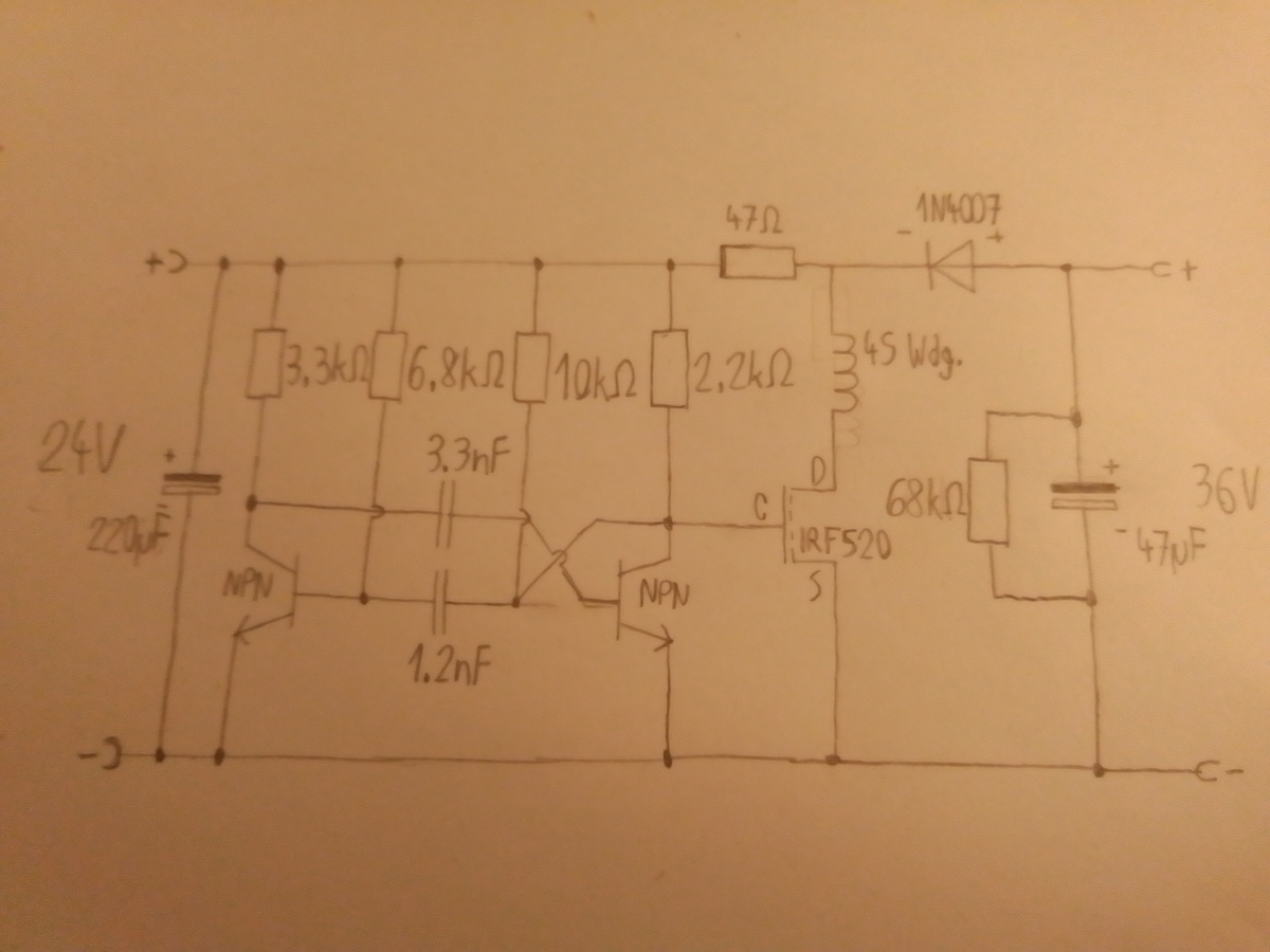

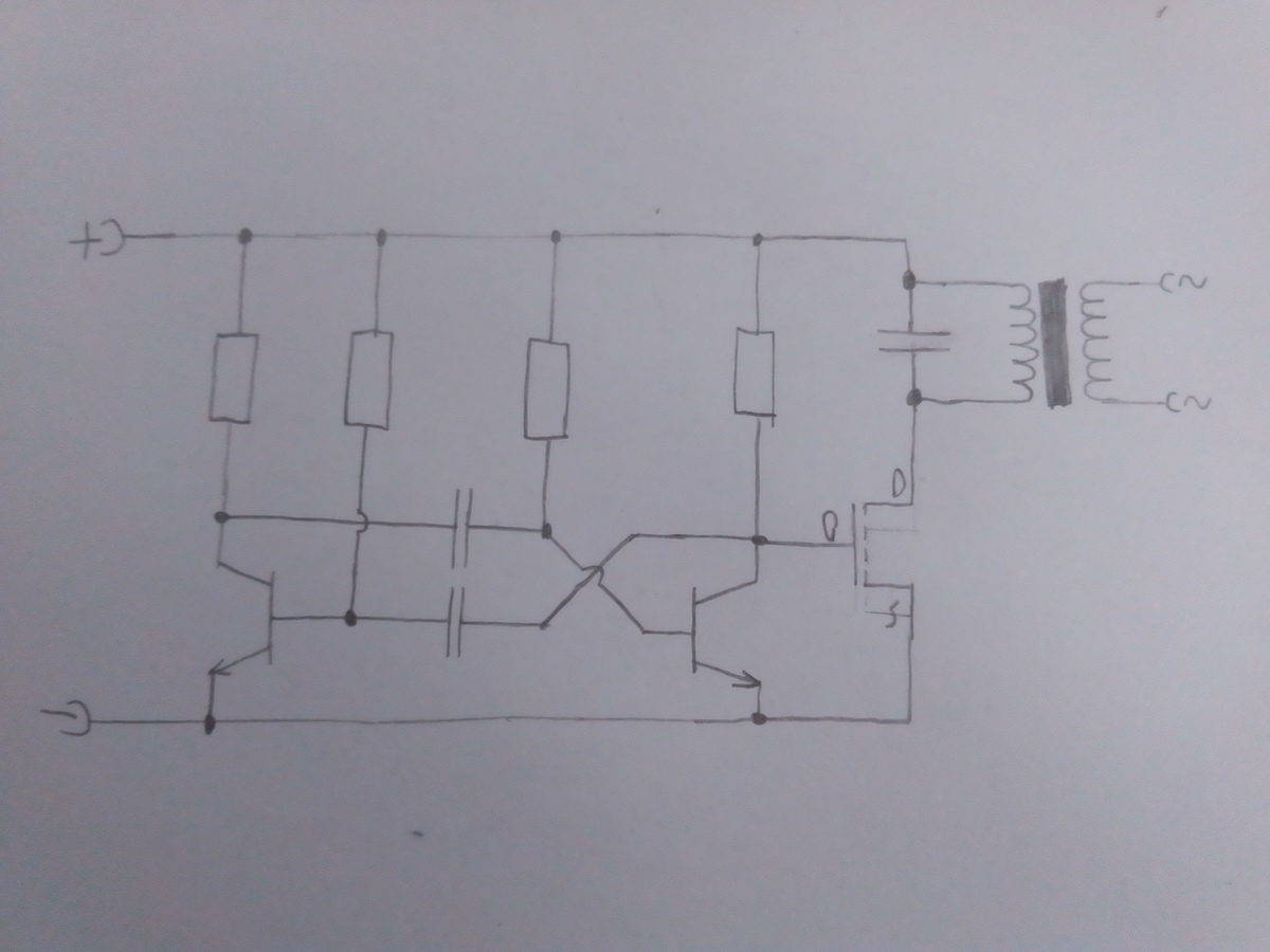

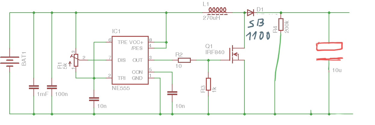

Bei meiner Schaltung schalte ich
paralell zur Primärspule noch einen
Kondensator, um die Wellenform ein
bisschen runder zu machen und dadurch die Effizienz zu erhöhen.
Hat dieser Kondi bei hohen Frequenzen dann auch eine Entstörwirkung?
Habe auch ein Schaltbild angehängt.

Sowas nennt man Resonanzwandler, wenn es richtig gemacht ist.
Indirekt, weil man dann ZV oder ZC schaltet.

Die Effektivspannung, die bei meiner
Schaltung an der Primärseite anliegt, sind ca. 12V. 900 Wdg :300 Wdg =3.
12V x 3 = 36V. Macht doch Sinn.

Meine Schaltung zerhackt die 24VDC
Eingangsspannung. Das bedeutet 12V
Effektivspannung an der Primärspule.
24V sind nur eine Spitzenspannung, die an der Primärspule anliegt. Also
sollten da 36V Effektivspannung aus der Sekundärspule kommen.(mit 72V
Peaks.)

So ein Unsinn.
von Transformator1 (Gast)
H. H. schrieb:
> So ein Unsinn.
Nenne mir Gründe.
Ein Beweis:
Ich habe diese Zerhacker-Schaltung
mit einem zusammengebauten Trafo
getestet. Die Primärwicklung hat ca.
420 Wdg. und die Sekundärwicklung ca. 880 Wdg.. Ich habe dann die
Ausgangsspannung gleichgerichtet und mit einem 47uf Elko für 100V
geglättet. Als ich die Schaltung an der Primärseite mit 24V versorgt
habe, habe ich im Leerlauf mit dem Multimeter Spannungen von ca. 50V im
Elko gemessen. Nachdem ich den Elko entfernt habe, waren das ca. 25V
Durchschnittsspannung. Die 50V im Elko waren nur eine Spitzenspannung.

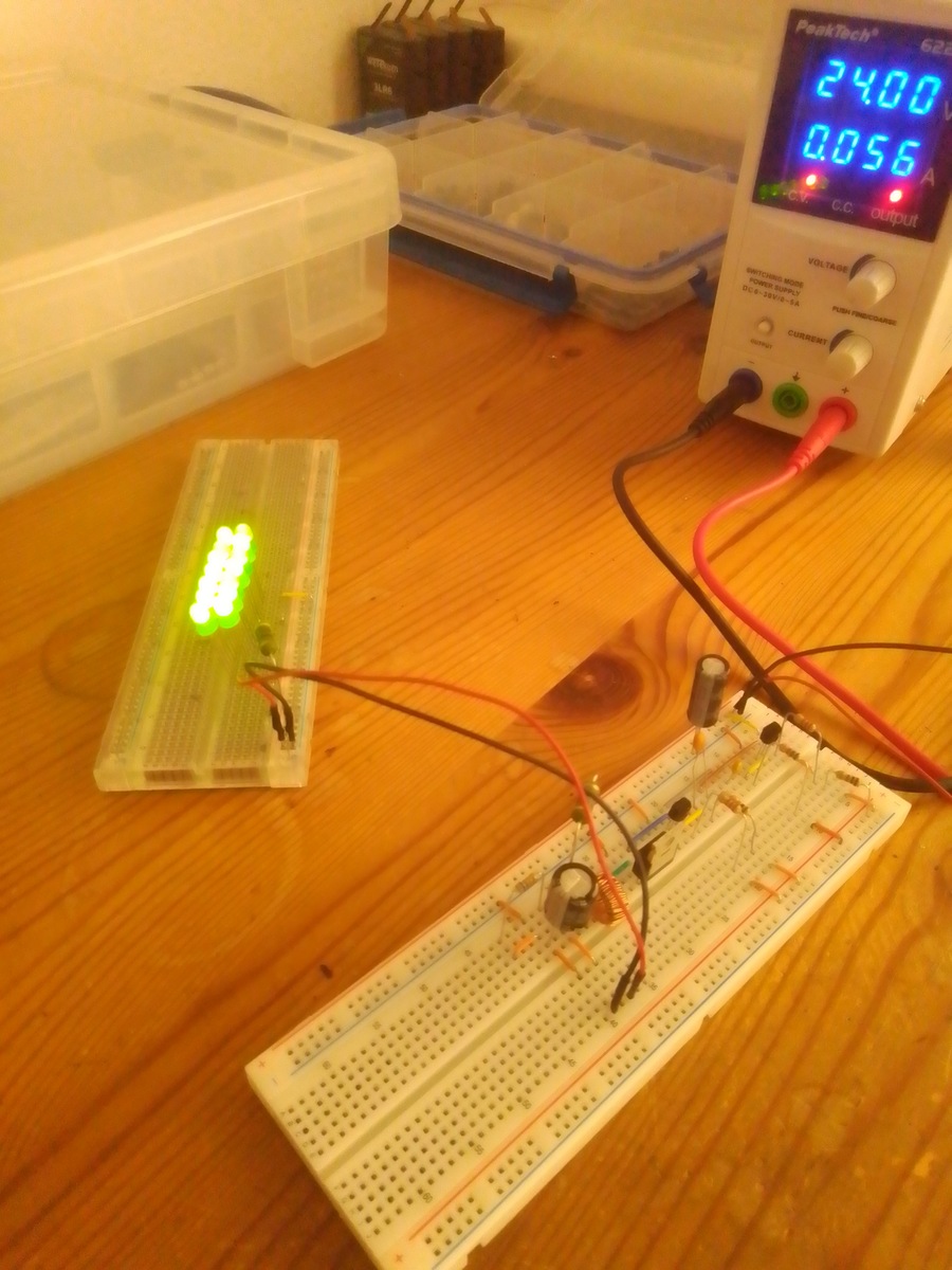

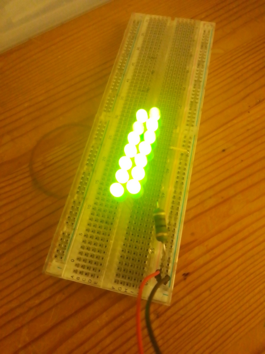

Ich brauche diesen Spannungswandler
btw. für eine LED-Lichterkette mit
10 warmweißen LED's in Reihe. 36V, weil jede von den LED's 3,6V
benötigt. Das sind ganz normale 5mm LED's, die auf ca. 30mA ausgelegt
sind.

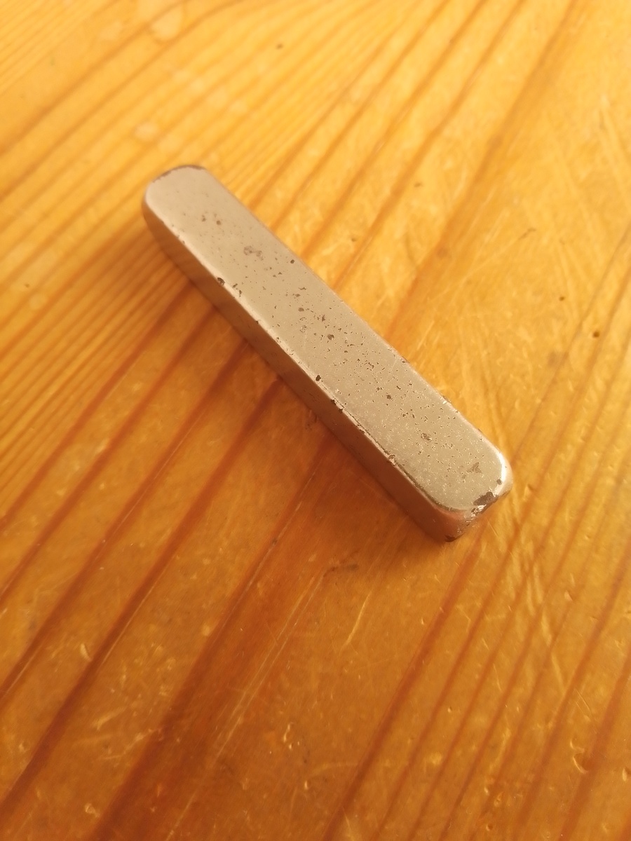

Der PROBE-Spannungswandler ist übrigens sehr ineffizient, da der Kern
aus massivem Eisen ist. Das ist aber momentan der einzige Kern, den ich
habe.
Max M. schrieb:
> Du weist schon das Du bei 100W eine PFC Stufe davor brauchst?
Ja, aber soweit ich weiß nur, wenn ich das direkt mit 230V aus dem
Stromnetz speise. Und ich mach das
mit Niederspannung aus dem Labornetzteil.
Max M. schrieb:
> Welche Frequenz?
> Welches Kernmaterial?
Frequenz: ca. 20-30kHz
Kernmaterial: Ferrit
Schau nochmal in einem meiner älteren Beiträge, da habe ich einen
Schaltplan gepostet. Also das mache
ich mit einer astabilen Transistorkippstufe, an die ich einen MOSFET
anhänge, der mir die
Primärspule schaltet. Und mit diesen
Flyback-Schaltungen kenn ich mich btw. auch nicht so gut aus.

Hier nochmal der Schaltplan.
> Schaltplan.
Eine bistabile Kippstufe um eine vollkommen ungeregelte Spannung ohne
jeden Schutz gegen irgendwas zu erzeugen, rein nach dem Prinzip Hoffnung
und mit grottiger Effizienz.
Und alles nur weil man sich standhaft weigert eine Applikationsschrift
zum einem 0815 Boost Konverter zu lesen und den 1,2,3 Schritten zu
folgen die haarklein erklärt werden.
Dann mach mal.
Das ist eine ASTABILE Kippstufe.
Und wie gesagt, ich kenn mich zugegeben mit Boost Convertern,
Schaltnetzteilen und Flyback nicht aus. Außerdem geht es da nicht um
Boost Converter.

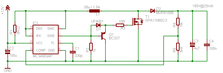

> H. H. schrieb:
>> Ebay-Artikel Nr. 154034211039
> Ich will es mir aber selber bauen.
Man kann sowas glatt auch selbst bauen!
Und es funktioniert sogar mit dem uralten MC34063A.
Vor allem ist es Murks, ganz übler Murks.
Nochmal: Welches Kernmaterial?
Ferrite gibt es so viele unterschiedliche und Du mischt in den Begriff
sicher auch die komplette Familie der Metallpulverkerne.
> DAS IST NICHT DAS NÄCHSTE PROJEKT,
> DAS ICH MACHEN WERDE.
Und warum brüllst Du jetzt?
Dein Ansatz ist Schwachsinn, ob das nun das nächste, übernächste, oder
gestrige Projekt ist.
Ja, du bekommst da irgendwas raus, aber das ist ist weder stabil, noch
effizient, noch geschützt gegen irgendwas.
Das ist einfach kompletter Murks.
Auf der Eingangsseite ist das schon mehr linear geregelt als geschaltet,
der Cap bildet zusammen mit der Trafo einen Schwingkreis, am Ausgang
brauchst Du einen Gleichrichter mit schnellen Dioden, der Trafo muss
100% der Leistung übertragen und soviel Windungen wie Du da raufdübeln
willst, sind Rac und Rdc verluste auch bei 20-30Khz schon deutlich
spürbar.
Das ganze wackelt wie ein Lämmerschwanz, mit Last Temperatur etc. und da
es weder Spannungsregelung noch Strombegrenzung gibt, sondern nur eine
mehr oder minder stabile Frequenz mit 50% duty ist das einfach blinder
Quatsch.
Und nein, das ist kein hübscher AC Sinus den Du da rausbekommst, denn Du
betreibst den Trafo im Eintakt durchflussbetrieb mit maximaler
Vormagnetisierung, ohne Luftspalt, wie ich Dich einschätze und treibst
denn wahrscheinlich sehr schnell in die Sättigung was dann zum
sofortigen Abrauchen der Schaltung führt.
Und Dein ganzes Problem ist das simpelste Problem aller Schaltnetzteile,
der Boost Konverter aka Stepup aka Aufwärtswandler oder in der
potentialgetrennten Form, der Flyback, den jeder, wirklich jeder
verstehen kann der will.
Wenn Du lernen willst, und das willst Du ja augenscheinlich, dann lerne
doch auch und verbeiss Dich nicht in einen bekloppten Ansatz den Du mal
in irgendeiner Mondlosen Nacht für gut gehalten hast.
Wer A sagt, muss NICHT auch B sagen.
Er kann auch erkennen da A falsch war.
Und les endlich was zu dem Thema Herrgott nochmal.
Du bist wirklich nicht der hellste Stern der Elektronik, der es sich
leisten kann auf das Wissen vorangegangener Generationen zu verzichten.
Man lernt von Leuten die mehr wissen indem man sich ansieht wie die das
machen und versteht warum.

Laßt ihn doch mit seiner astabilen Kippstufe. Jeder hat mal (klein)
angefangen und aus seinen Fehlern gelernt und sich entwickelt.
Wenn ich an meine ersten Schaltungen denke: Verstärker mit BC107 und
2N3055. Die wären hier auch gnadenlos verrissen worden. Aber damals gab
es noch kein Forum. Nur Bastelbücher und Zeitschriften.
Transformator wird sich schon entwickeln ...
P.S. Statt der Kippstufe könntest Du auch einen NE555 verwenden. Wird
hier auch keine Begeisterung hervorrufen, ist aber schon besser als 2
Transistoren.
Und generell würde ich mich erstmal an bewährte Schaltungen halten um
Erfahrungen  zu sammeln. Eine gute Adresse sind die
Applikationsschriften der üblichen Verdächtigen.
Oder einen Bausatz, da sind schon mal alle Bauteile dabei. Wenn's
funktioniert, dann kannst Du anfangen es für Deine Zwecke umzubauen.

Du hast Recht. Klein anfangen. Und die Probleme meiner Schaltung habe
ich auch schon verstanden. Es geht
z.B sehr viel Energie im MOSFET verloren. Aber dafür kann ich nichts.

Du hast gar nichts verstanden.

Allerdings brauche ich dann eine PFC
Stufe davor, wenn ich 100W übertragen will. Außerdem sollte ich
nicht ohne Ausbildung an 230VAC arbeiten. Mit dem Labornetzteil kann
ich diese beiden Probleme umgehen.
Da nehme ich ca. 30V als Eingangsspannung.
> Transistoren.
Das geht nicht gut, da der NE555 nur
für max. 18V gemacht ist und ich will das mit 24V Eingangsspannung
betreiben. Und: ich habe mich über Boost Converter und Buck Converter
in der Wikipedia belesen. Außerdem
habe ich auf der Steckplatine von beidem schon funktionierende Exemplare
gebaut. Seid ihr jetzt zufrieden?
>> Transistoren.
> betreiben.
Kannst du nicht einfach die Volts oder die Ampers runterskillen?
1. Das Ziel ist ja, die Lichterkette
auch mit einem 24V Netzteil betreiben zu können.
2. Die Ampers runterskillen geht nicht, da ein Verbraucher sich immer
nur das zieht, was er braucht, allerdings versuche ich, den
Ruhestromverbrauch möglichst klein zu halten. Außerdem, das mit "Volts
oder Ampers runterskillen" ist kein
korrektes Deutsch. Das ist aber in Foren normal.

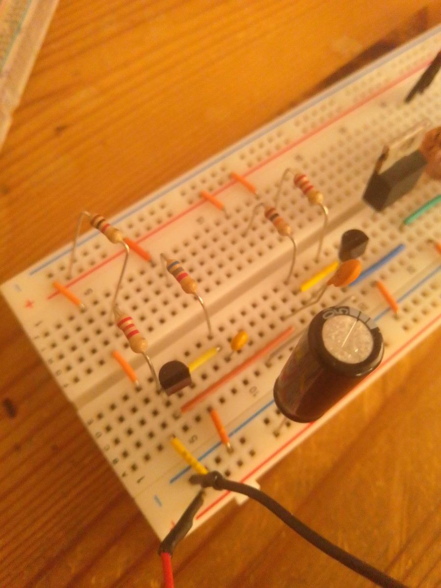

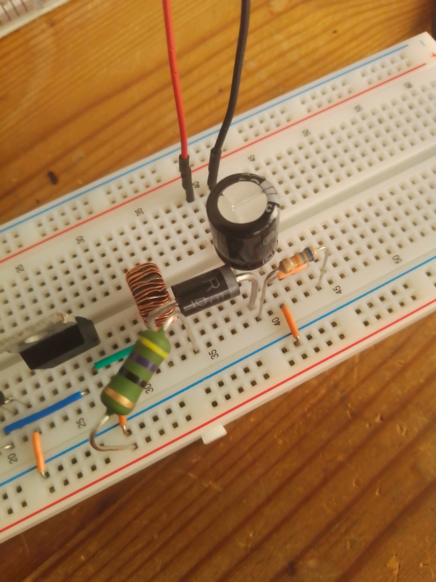

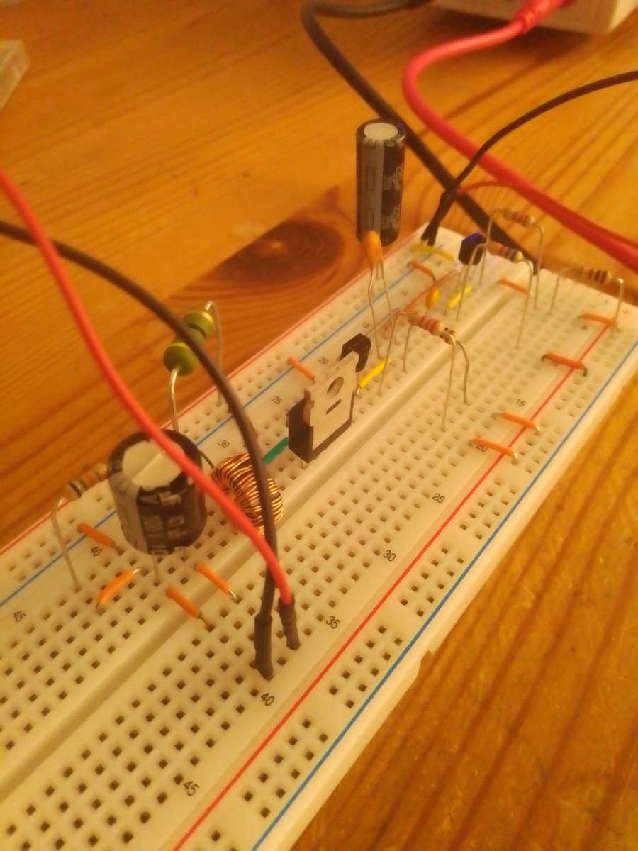

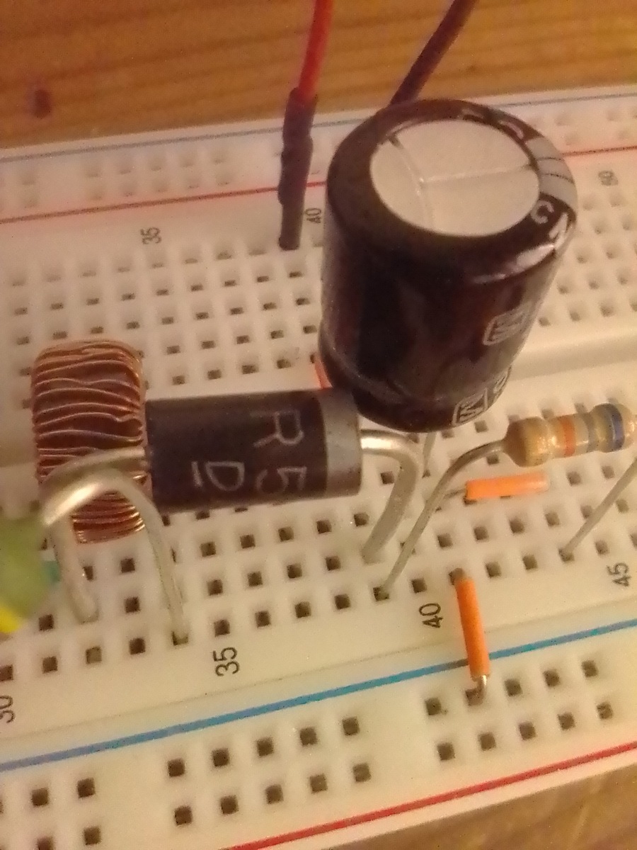

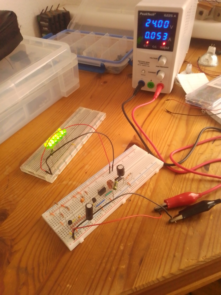

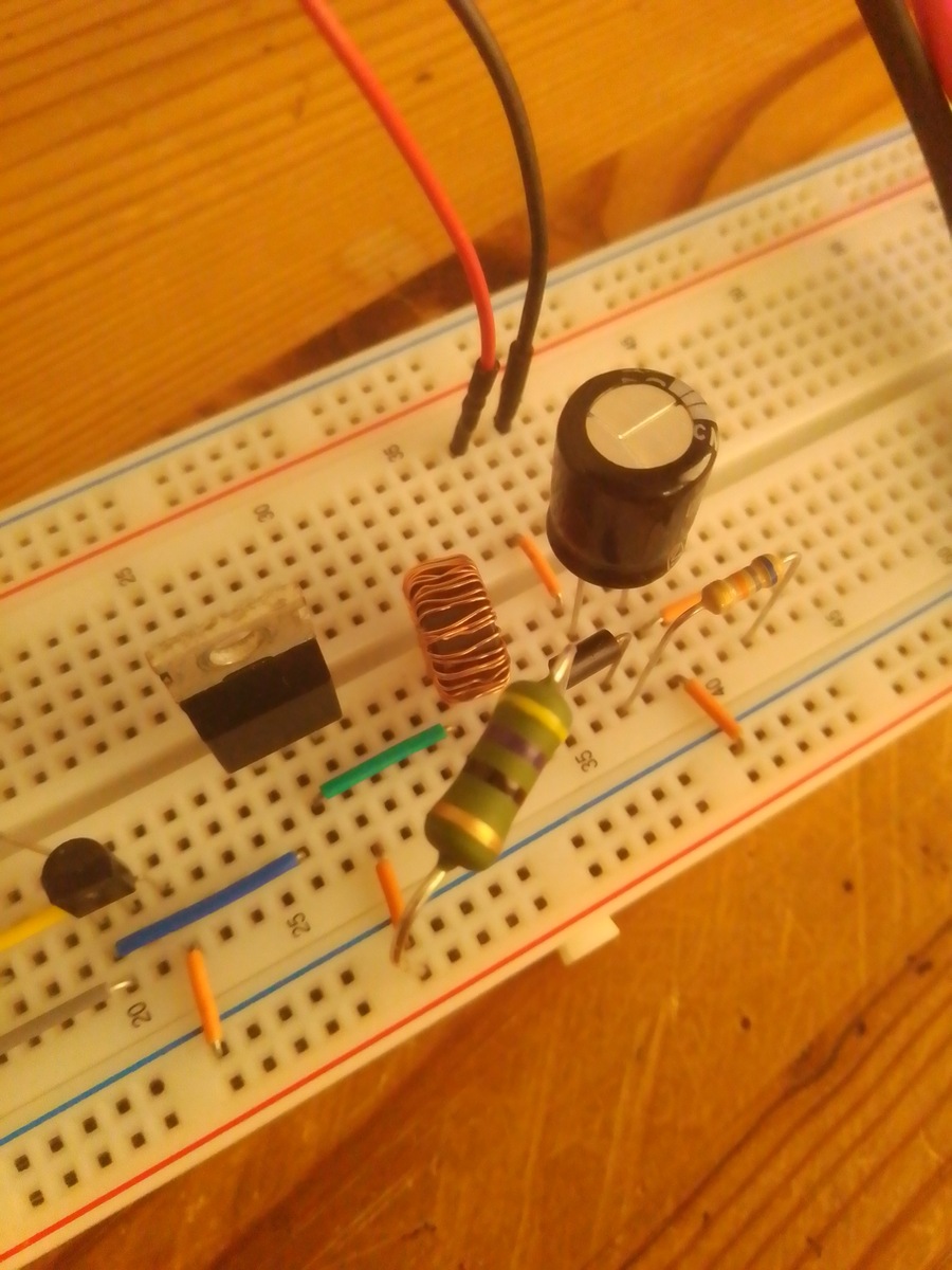

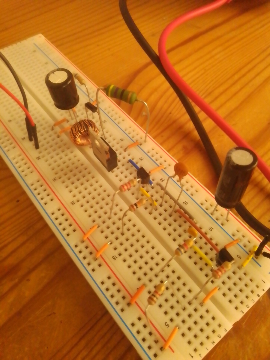

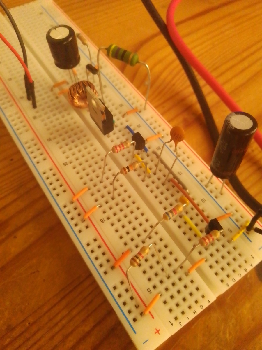

Getestet habe ich diesen 24V/36V Spannungswandler Versuchsaufbau auf der
Steckplatine mit 14 in Reihe geschalteten grünen LED's, die je 2,5V
Nennspannung haben. Da verwende
ich noch die Kippstufe, weil ich noch keinen NE555 habe.Habe auch ein
Paar Fotos angehängt.
Gruß Transformator1

Tatsächlich! Das funktioniert ja wirklich!?

Du weißt schon, dass ich das mit Boost Convertern kapiert habe. Und
das ist ein Boost Converter, allerdings noch nicht der finale.
Is halt ein Probeaufbau auf dem
Breadbord.
Schaltfrequenz btw. im Bereich von ca. 30kHz.

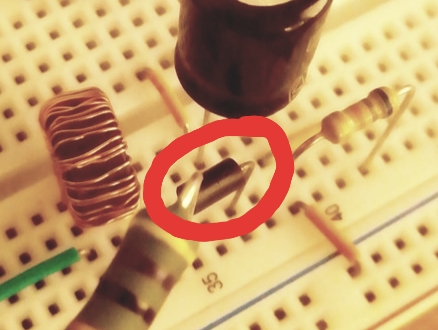

Ja, jetzt erst sehe ich das auch. Auf deinem Schaltplan fehlt die Diode.
Auf dem Steckbrett hat sie sich gut versteckt :-)

Der Schaltplan, den du angehängt hast, ist nicht der von meiner jetzigen
Schaltung. Den von meiner
jetzigen Schaltung habe ich hier nochmal angehängt.
Gruß Transformator1

Und dieser Plan hat mindestens einen Fehler.
Ich sage nur: 1N4007 polung
Üblicherweise ist bei ELkos der "ausgefüllte" Elektrodenteil Minus --
aber das weißt Du sicher....

Auf dem Breadbord habe ich die beiden Elkos aber selbstverständlich
richtig gepolt.
Das wusste ich btw. noch nicht. Danke für den Hinweis. :-)

Fotos anzuhängen? Ja.
Ansonsten ist jegliche eventuelle "Funktion" wohl Zufall.
Waren diese Rs die letzten R-Reste Deiner Teilekiste? :-)
SO änderst Du bei_weitem_nicht_nur das Tastverhältnis.
Und wieso weder Dein Schaltplan nach Boost aussieht (diese
Topo kenne ich gar nicht...), noch eine simple Netzfrequenz-
gleichrichterdiode wie 1N4007 für XXkHz geeignet ist, darfst
Du Dich selbst fragen - pot. Helfer sind bei Dir machtlos.

Was soll ich sonst für eine Diode nehmen? Eine Schottkydiode? Von denen
habe ich nur SB550, die 5A
aushalten. Und die wären völlig Oversized. Also habe ich es mit
einer 1N4007 gemacht. Naja, Hauptsache es funktioniert. Ich habe
am Ausgang im Elko Spannungen von ca. 40V gemessen. Wenn ich die LED's
anschließe, bricht das auf ca. 30V
zusammen. Dann fließen ca. 13mA durch die LED's. Vielleicht sollten
die LED's nicht voll ausgelastet werden, damit sie länger halten. :-)
Gruß Transformator1
Nein, ich habe das nur optimiert, sodass es einen möglichst hohen Strom
ausgibt und verhältnismäßig wenig Strom am Eingang saugt. Allerdings
wird der FINALE Spannungswandler mit einem NE555 als
Taktgeber ausgestattet. Wie ich das
mit der Betriebsspannung für den IC
mache, habe ich in einem meiner früheren Beiträge geschrieben.
Gruß Transformator1

Ok, ich habe die Schaltung probeweise mal mit einer von den 5A-
Schottkydioden getestet. Du hattest
Recht, denn es hat ein bisschen weniger Strom am Eingang genommen und
statt 13mA habe ich ca. 18mA
gemessen, die durch die LED's fließen. Also werde ich mir bei
Reichelt 1A 100V Schottkydioden kaufen. Danke für den Hinweis :-)
Gruß Transformator1
Ich werde also statt einer 1N4007 Gleichrichterdiode eine SB1100
Schottkydiode nehmen.

Gut. Aber wofür ist der 47R Widerstand? Und wieviel Strom zieht deine
Schaltung am Eingang, wenn am Ausgang 18mA fließen?

1. Frage Antwort: Der 47 Ohm Widerstand verhindert, dass mir die
Spule abraucht. Als ich den Widerstand mal weggelassen habe, habe ich
die Schaltung ans LNG mit 24V angeschlossen. 1A sind geflossen und die
Ringkernspule ist abgeraucht.
2. Frage Antwort: Die Stromstärke am
Eingang beträgt ein bisschen über 50mA. Allerdings werde ich die
Kippstufe durch einen NE555 ersetzen.
Gruß Transformator1

Dann wird deine Schaltung wahrscheinlich so ähnlich aussehen wie diese?
Mal doch mal einen Schaltplan, sobald du die Schaltung mit dem NE555 auf
dem Steckbrett aufgebaut und erfolgreich getestet hast.
von Michael M. (Firma: Autotronic) (michael_metzer)
Mit dem MC34063 (ist auch nur ein 8 Pinner) hätte man noch eine
Feedbackleitung für eine Ausgangsspannungsstabilisierung.
Aber deine Schaltung hat den Vorteil, dass sie von dir selbst entwickelt
wurde. Damit ist das Erfolgserlebnisgefühl größer.

Ja, allerdings habe ich noch keinen
NE555, werde mir ihn aber bald bei
Reichelt bestellen. Ich bestelle btw. meistens bei Reichelt. Und ich
werde meine Schaltung dann auf der
Steckplatine aufbauen und testen.
Auf jeden Fall.
Gruß Transformator1
Oder ich werde die Schaltung von deinem Schaltplan nachbauen. Geht
auch.
Das bedeutet, die Induktivität der Spule ist zu klein,
oder und die Spule wird in die magnetische Sättigung
getrieben, vielleicht falscher Kern benutzt.
Die Zeit in der Strom durch die Spule eingeschaltet ist,
ist zu lang. Ändere das Impulsverhältnis. Wie groß ist
die Induktivität der Spule? Du brauchst ein Kern der für
Speicherdrosseln geeignet ist. Das sind die Kerne die
gelb weis gezeichnet sind.
Die Induktivität der Spule ist unbekannt, da ich diese Spule selbst
gewickelt habe. Aber ich schätze ca. 50-100uh. Jedenfalls hat sie 45Wdg.
Und das Kernmaterial (welches Ferrit) ist ebenfalls unbekannt, da ich
den Kern aus einem kaputten
Elektronikgerät ausgeschlachtet
habe. Aber ich werde mir auch vielleicht andere Ringkerne bei Reichelt
bestellen. Also diese Gelb-Weißen, ich vermute Eisenpulver-Kerne.
Aber wenn ich eine Spule mit mehr Induktivität nehme, dann habe
ich eine zu hohe Ausgangsspannung,
die u.U. sogar lebensgefährlich werden kann. Ich habe mal eine größere
Spule in die Schaltung eingebaut und hatte dann bei 12V
Eingangsspannung 115V im Elko am Ausgang. Und das würde mir die LED's
kaputtmachen und ist auch lebensgefährlich. Außerdem war das schon über
der Nennspannung vom Elko
mit 100V.
Gruß Transformator1
von Günter Lenz (Gast)
Du hast das Funktionsprinzip der Schaltung die du da benutzt
noch nicht verstanden. Wenn man an einer Spule den Strom
abschaltet, wird die vorher in der Spule gespeicherte Energie
wieder frei. Es wird eine Spannung induziert, die ohne Last
theoretisch unendlich hoch ist. Diese Spannung richtest du
mit der Diode gleich. Das bedeutet, die Last am Ausgang
bestimmt die Spannung, im Prinzip fast wie eine
Konstantstromquelle. Diese Schaltung braucht grundsätzlich
eine Spnnungsbegrenzung am Ausgang. Du kannst mit dieser
Schaltung direkt LEDs ohne Vorwiderstand betreiben,
wenn sie richtig dimensioniert ist, also die Induktivität
großgenug und die Umpulslänge kurzgenug ist.
Dazu dient der 68K-Widerstand Paralell zum Ladeelko. Nachdem ich die
Gleichrichterdiode durch eine Schottkydiode ersetzt habe, musste
ich den Wert auf 22K ändern. Das Ziel ist es nämlich, die
Leerlaufspannung auf ca. 40V zu begrenzen. Und wenn ich die LED's
anschließe, bricht die Spannung auf
ca. 32V zusammen und es fließen, wie
gesagt, 18mA durch die LED's.
Gruß Transformator1
Noch was:
Wenn du mit dieser Schaltung LEDs betreibst, muß
die Flußspannung aller LEDs größer als die Betriebsspannung
sein, weil die Betriebsspannung ja auch noch mit der
induzierten Spannung der Spule in Reihe geschaltet ist.
Oder es muß eine zweite Wicklung aufgebracht werden.
Genau das habe ich probiert. Vorher
habe ich in Reihe zu den grünen LED's "sicherheitshalber" einen 47 Ohm
Vorwiderstand geschaltet. Jetzt
habe ich den Vorwiderstand weggelassen und es fließen ca. 20mA
durch die LED's. Btw: Der Strom am Eingang ist beim Probebetrieb langsam
angestiegen, ich vermute, weil die LED's warm geworden sind, und das
habe ich gespürt. Das wird bei der Lichterkette allerdings
wahrscheinlich nicht der Fall sein, da die LED's hier nicht so dicht
zusammen sind. Vielleicht sollte
ich schon einen Vorwiderstand (z.B
100 Ohm, da fließen ca. 15-16mA durch die LED's), sodass sie länger
halten :-)
Gruß Transformator1
