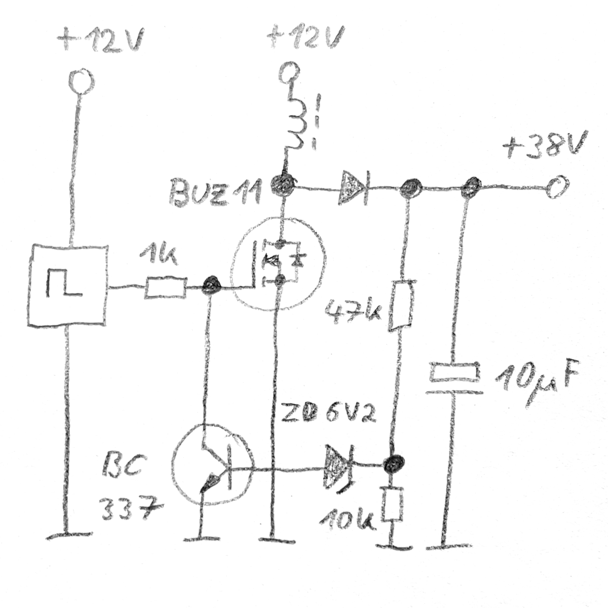

Transformator1 schrieb:
> Aber wenn ich eine Spule mit mehr Induktivität nehme, dann habe
> ich eine zu hohe Ausgangsspannung
Ich habe mal eben auf dem Steckbrett eine einfache Spannungsbegrenzung
an deine Schaltung gebastelt. Die Ausgangsspannung wird durch das
Verhältnis vom 47k und 10k bestimmt. Die 6V2 Z-Diode dient nur zur
Temperaturstabilisierung.
Gast #7006600
Ganz blöde Idee, der MOSFET arbeitet so im linearen Bereich.

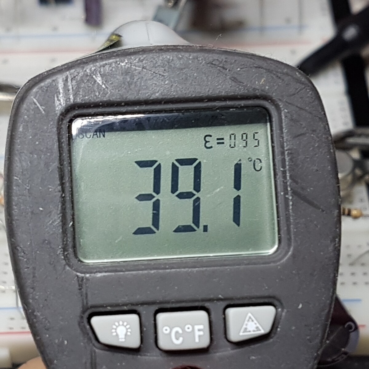

(Firma: Autotronic) #7006658
Unbegrenzt wird zwar nix warm, aber er liefert dann 100V. Auf 38V
begrenzt wird er fast 40°C warm! Man könnte zur äußersten Not damit
leben, aber das ist in der Tat nicht schön.
Erst wenn ich die Versorgungsspannung mit dem Labornetzgerät von 12V auf
4V runter stelle, so dass die Begrenzung der Ausgangsspannung nur so
gerade eben wirkt, dann bleibt der Mosfet kalt (23°C).
