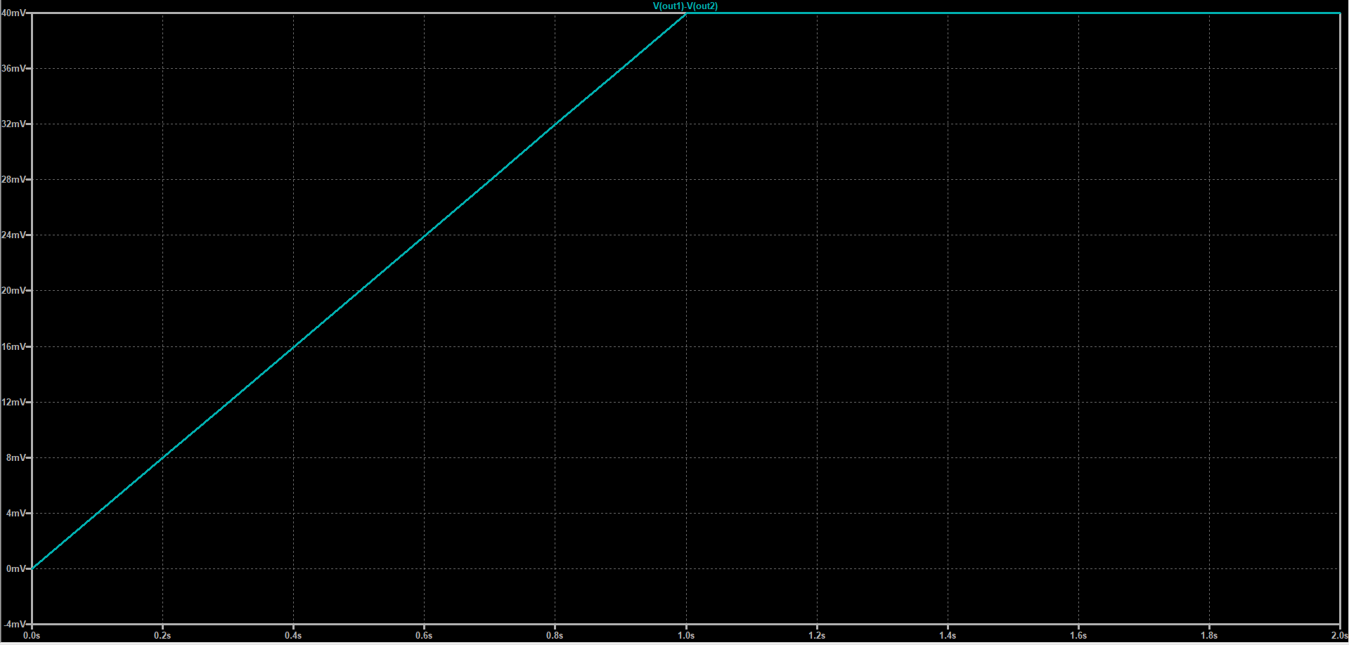

Hallo, ich habe folgendes Problem zu lösen: Ich möchte eine DMS-Wägezelle simulieren. Der Nutzer soll also softwareseitig ein Gewicht vorgeben, welches dann als äquivalente Spannung an den Signalleitungen SIG+- ausgegeben wird. Hierbei sollen +-1mV/V bis +-4mV/V Zellen abgebildet werden. Die Speisespannung beträgt 10V, die Ausgangsspannung muss somit maximal 40mV (differentiell) sein (also +20mV auf SIG+ und -20mV auf SIG-). Ich habe drei Analogspannungen (0 - 10V, 1mV-Schritte) zur Verfügung, um das Signal zu generieren. Die Impedanz der Zelle ist hier egal. Meine aktuelle Idee sieht folgendermaßen aus (siehe auch Anhang): Beide Signalleitungen sind im unbelasteten Fall auf einer Spannung (VGT genannt) die irgendwo in der Mitte der Speisespannung liegt (z.B. 5V). Die zwei verbleibenden Ausgänge werden von 0 - 10V auf jeweils 0 - 20mV mit Spannungsteilern skaliert. Über einen OpAmp-Addierer mit Inverter wird die eine 0 - 20mV Spannung für SIG+ auf VGT addiert. Ein OpAmp-Subtrahierer subtrahiert das zweite 0 - 20mV Signal von VGT für SIG-. Hiermit hätte ich dann eine steuerbaren 0 - 40mV Spannungsdifferenz für die Signalleitungen generiert. Die LTSpice Simulation hierzu zeigt auch das gewünschte Verhalten, nur bin ich aufgrund der recht geringen Spannungen und meiner mangelnden Erfahrung äußerst skeptisch ob die Schaltung so auch real funktioniert. Ich habe vor allem Bedenken was die Rauschfreiheit angeht, also die OpAmp Versorgung und EMV. Denkt ihr das könnte bezüglich Genauigkeit und Rauschverhalten funktionieren, oder ist das so nicht machbar? Ich bin über jedes Feedback dankbar

Dieter D. schrieb: > Meine aktuelle Idee sieht folgendermaßen aus (siehe > auch Anhang): > > Beide Signalleitungen sind im unbelasteten Fall auf > einer Spannung (VGT genannt) die irgendwo in der Mitte > der Speisespannung liegt (z.B. 5V). Wenn Du ohnehin einen Offset von 5V hast, brauchst Du keine symmetrische Versorgung. GND und +10V genügt dann. > Die zwei verbleibenden Ausgänge werden von 0 - 10V auf > jeweils 0 - 20mV mit Spannungsteilern skaliert. Über > einen OpAmp-Addierer mit Inverter wird die eine 0 - 20mV > Spannung für SIG+ auf VGT addiert. Sehr ungünstig. Bessere Stufenfolge: 1. Spannungsteiler 1:5 (Ua 0V..2.0V) 2. Spannungsfolger 3. invertierender Verstärker (V=1; U+ = 5V) 4. Spannungsfolger An BEIDE Spannungsfolger kommt jeweil ein Spannungsteiler 1:100, z.B. 10kOhm/100 Ohm. Diese bilden die beiden Ausgänge. HTH

Dieter D. schrieb: > oder ist das so nicht machbar? Hängt davon ab. ein Normaler Op-Amp hat bis zu 10 mV Offsetspannung (also 25% Deines Bereiches). Über Temperatur driftet der bis zu 5uV/K. Deine gewünschte Auflösung 40mV/10000 = 4uV. Dieter D. schrieb: > Die Impedanz der Zelle ist hier egal. Ein mögliches Problem ist die nachfolgende Auswerteschaltung. Üblicherweise ein Sigma-Delta Wandler ohne Spannungspufferung der auf niedrige Quellimpedanzen optimiert ist. Der kann durchaus starke kurze Stromspitzen am Eingang verursachen der dir deinen Op-Amp an out1 + out2 beeinflußt. Ich hatte schon mal 30uV Offsetdrift durch einen sigma-Delta wandler. Ein weiteres Augenmerk sollte auf die Widerstände gelegt werden. Übliche 1% Widerstände driften auch bis zu 100 ppm/K. Was Deiner 1:10000 Auflösung (pro Grad C) entspricht. Ich würde einfach nur die Steuerspannung an den 5V invertieren und dann mit 2 Widerständen die Steuerspannung und die invertierte Steuerspannung an eine Widerstandsbrücke (aus driftarmen Widerständen <= 15ppm/K) einspeisen. Gruß Anja

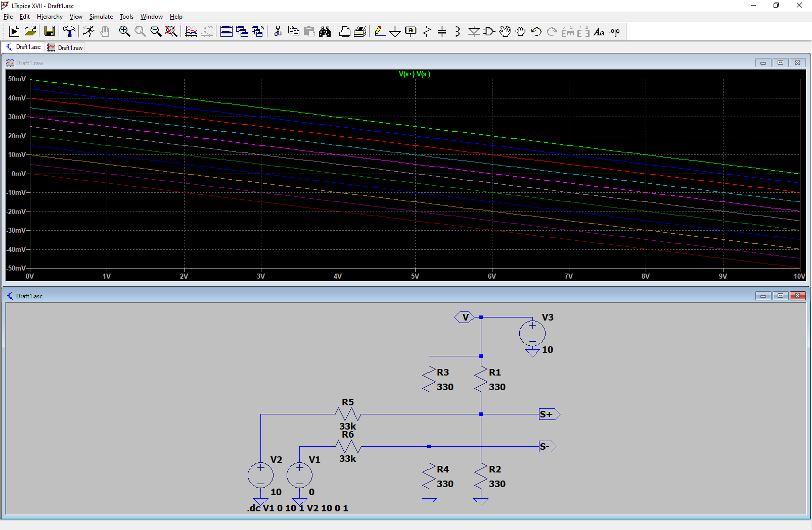

Soll das für eine bekannte Auswerteschaltung funktionieren oder eine mehr generelle Simulation einer Brücke sein? In der simplen Form siehe Bild vielleicht nur mit 6 Widerständen? Nullabgleich etc dann über Software... Zwischen S+- noch ein paar nF? ;)

Na wenn die Messschaltung so simpel ist (ich hoffe die Brückenspeisespannung ist wenigstens ein Ration der Vref des ADC), kannst Du in meinem Schaltungsvorschlag oben auch V1 und R6 weglassen. R5 auf ~18k. V2 auf 5V (resp. halbe Speisespannung) Waage TARA V2 auf 5V +x1 , Wert w1+ von der Waage ablesen V2 auf 5V -x1, Wert W1- ablesen GAIN ausrechnen und dann fröhlich Belastungen simulieren. R1-R4 mit 330 Ohm sind etwas zu niedrig, R3 und R4 zu 470 Ohm , passt da sschon. Man könnte die Brücke auch abgleichbar machen , so dass bei V2 = 5 V die Brückenspannung um Null liegt... da aber auch der Eingebaute Sensor in der Regel nicht perfekt Null ist.. egal, dafür gibt es die TARA-Funktion.

Der TO braucht keinen Kalibrator .. siehe Titel Er möchte (mehr oder weniger dynamisch) eine DMS Wägezelle simulieren, per Software gesteurten AO 0-10V mit 1mV Auflösung. Die Auswerteschaltung ist bekannt (dem TO, uns nicht ;) ). Selbst zur Linearität dieses Ausgangs wissen wir nix, macht nix, es sind Studenten, die sollen ja praktisch was lernen. Anja und andere haben auf Fallstricke aufmerksam gemacht, ein stark vereinfachter Schaltungsvorschlag ist ebenfalls da.. braucht nicht mal Platine (OK, wenn nur SMDs da sind, wäre das hilfreich) Learning by DOING!
