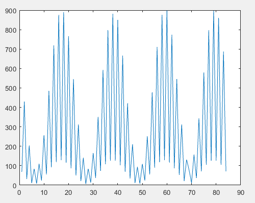

Moin zusammen,
ich habe einen AD9833 Signalgenerator mit dem ich ein Sinus Signal
erzeuge. Dieses möchte ich jetzt gerne in dem Arduino Micro einlesen und
dann weiter verarbeiten. Mit analogRead sehen die Werte aber aus wie auf
dem Bild. Ließt der Arduino zu langsam die Werte ein? Was muss ich am
code noch ändern damit die Werte eine Sinuskurve ergeben?
#include<AD9833.h>
AD9833 Sin(10);
void setup()
  pinMode(A1,INPUT);
  Sin.Begin();
  Sin.EnableOutput(true);
void loop()
  //Sinussignal 50Hz
  Sin.ApplySignal(SINE_WAVE,REG0,50);
  int sensorValue = analogRead(A0);
  Serial.println(sensorValue);
  delay(1);        // delay in between reads for stability
#7011414
Soll das nicht in setup rein?:
Warum pinmode(A1) und dann von A0 lesen?
API lesen:
"It takes about 100 microseconds (0.0001 s) to read an analog input, so
the maximum reading rate is about 10,000 times a second."
Je nachdem, wie lange der Rest benötigt, solltest Du vielleicht mal
delay(100) einstellen.
Gast #7011440
Das sind noch Reste und habe ich vergessen zu löschen.
Mit
initialisiere ich den eigentlichen Pin den ich verwende.
Das mit dem delay probiere ich aber mal. Danke.
