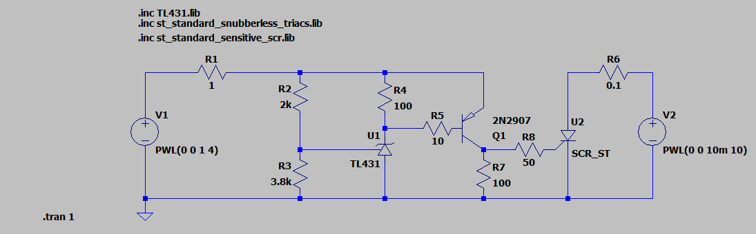

bin grad dabei eine Crowbar-Schaltung in LTspice zu entwickeln, leider
hab ich aber hier noch Probleme die Simulationsergebnisse richtig zu
deuten...
Speziell geht es mir hier um die Simulationsergebnisse und den "Knick"
bei C1 von Supply Voltage (3.8V auf 2.5V). Ich dachte mir, in dieser
Schaltung dient der TL431 als Vergleicher und bei einer Spannung
oberhalb 2.5V bei G1 schaltet der nachgestellte Transistor nach dem OPV
(= Schaltbild vom TL431) auf GND. Somit müsste oberhalb 2.5V von G1 -->
C1 auf GND. Ist das evtl. ein Fehler in LTspice oder ist das wirklich
das übliche Schaltverhalten des TL431?
Danke & Grüße
#7012092
Nur denken ist eine schlechte Idee. Im Datenblatt sieht man, daß CATHODE
die gesamte Schaltung versorgt. Daher kann CATHODE nicht unter REF
abfallen, vielleicht sogar auf REF-0.7V (BC-Diode des ersten
Transistors).
Bei allen Schaltungen im Datenblatt ist CATHODE >= REF.
#7012097
Warum nimmst du nicht bestehende, funktionierende Schaltungen?
Warum 2 Stromkreise? Das ist real nur einer mit einer Quelle.
R7 ist überflüssig, fast schon kontraproduktiv. Erstens haben die
meisten Thyristoren den schon im Gate eingebaut oder sind im Normalfall
nicht so ultra sensitiv, daß er extern nötig ist. Und wenn man ihn denn
WIRKLICH braucht, packt man den direkt ans Gate. Denn dann sieht der nur
die Gate-Kathode Spannung von um die 1V. In deiner Schaltung sieht er
fast die gesamte Betriebsspannung der Schaltung, und Q1 muss den unnötig
hohen Strom liefern.
Wo soll der sein? Ich seh nix.
Wo ist G1?
Du sprichst wirr.
(Firma: matzetronics) #7012109
Mit R5 = 10 Ohm grillst du vermutlich auch die BE Strecke des PNP, denn
du hast ja zwei Spannungsversorgungen. Wenn du nur eine hättest,
passiert der Shutdown vermutlich so schnell, das der PNP überlebt.
Übrigens findet sich in Fig.22 des TI Datenblattes zum TL431 eine
fertige Crowbar.

#7012121
Aber etwas daneben. Warum sind R4 und R7 so niederohmig? Was soll die
zweite Spannungsquelle? Es ist doch gerade die Grundidee einer
Crowbar-Schaltung, daß sie sie die zu überwachende Spannung
kurzschließt.
> "Knick" bei C1 von Supply Voltage (3.8V auf 2.5V).
Ich weiß nicht, wovon du sprichst. Das könnte auch damit zusammenhängen,
daß nicht ersichtlich ist, welche Linie im Diagramm sich auf welche
Spannung bezieht. R1 in der Schaltung ergibt auch keinen rechten Sinn.
Ganz im Gegenteil sorgt er für eine Gegenkopplung. Für eine Schaltung,
die kippen soll, ist das nicht hilfreich.

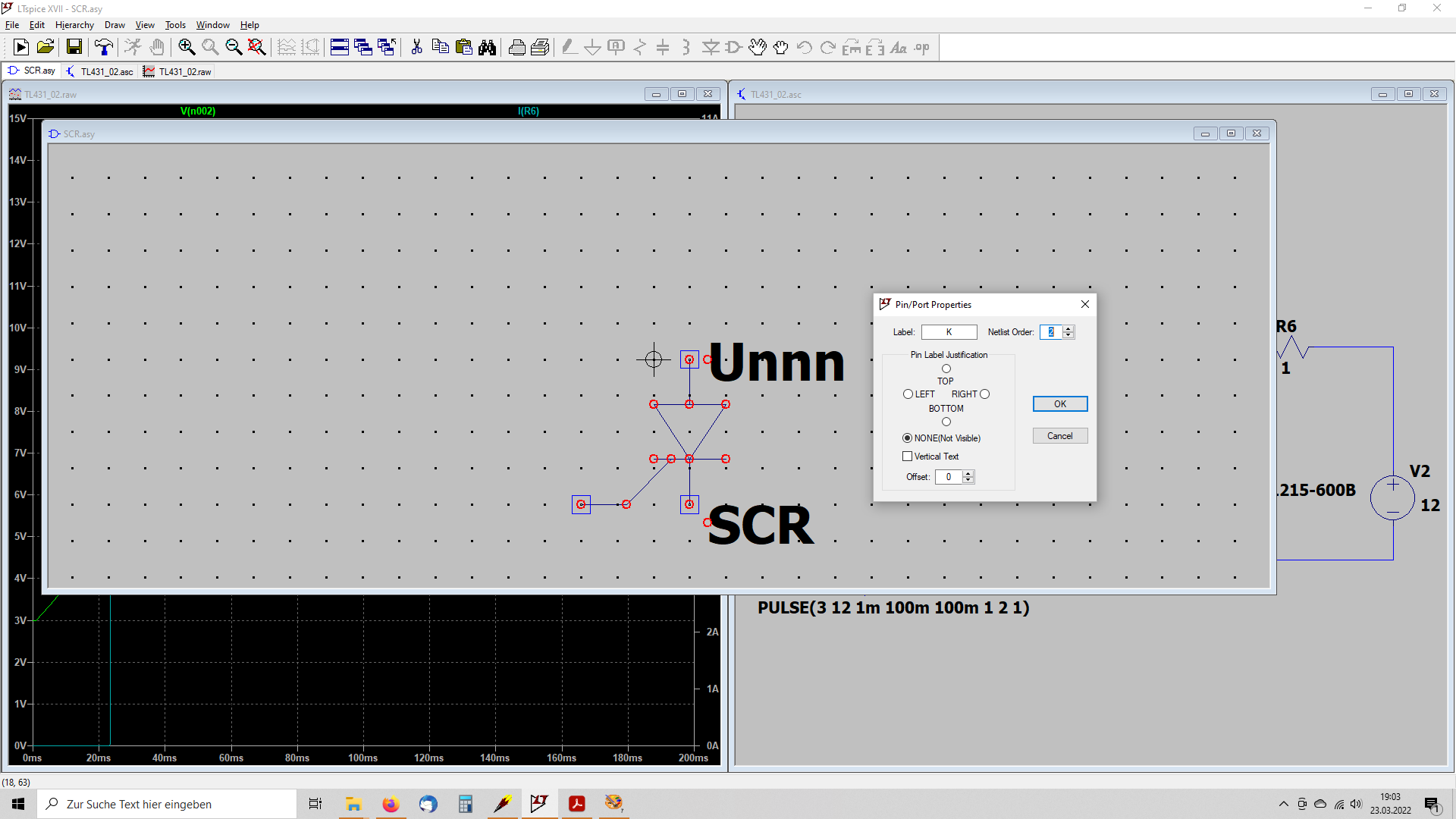

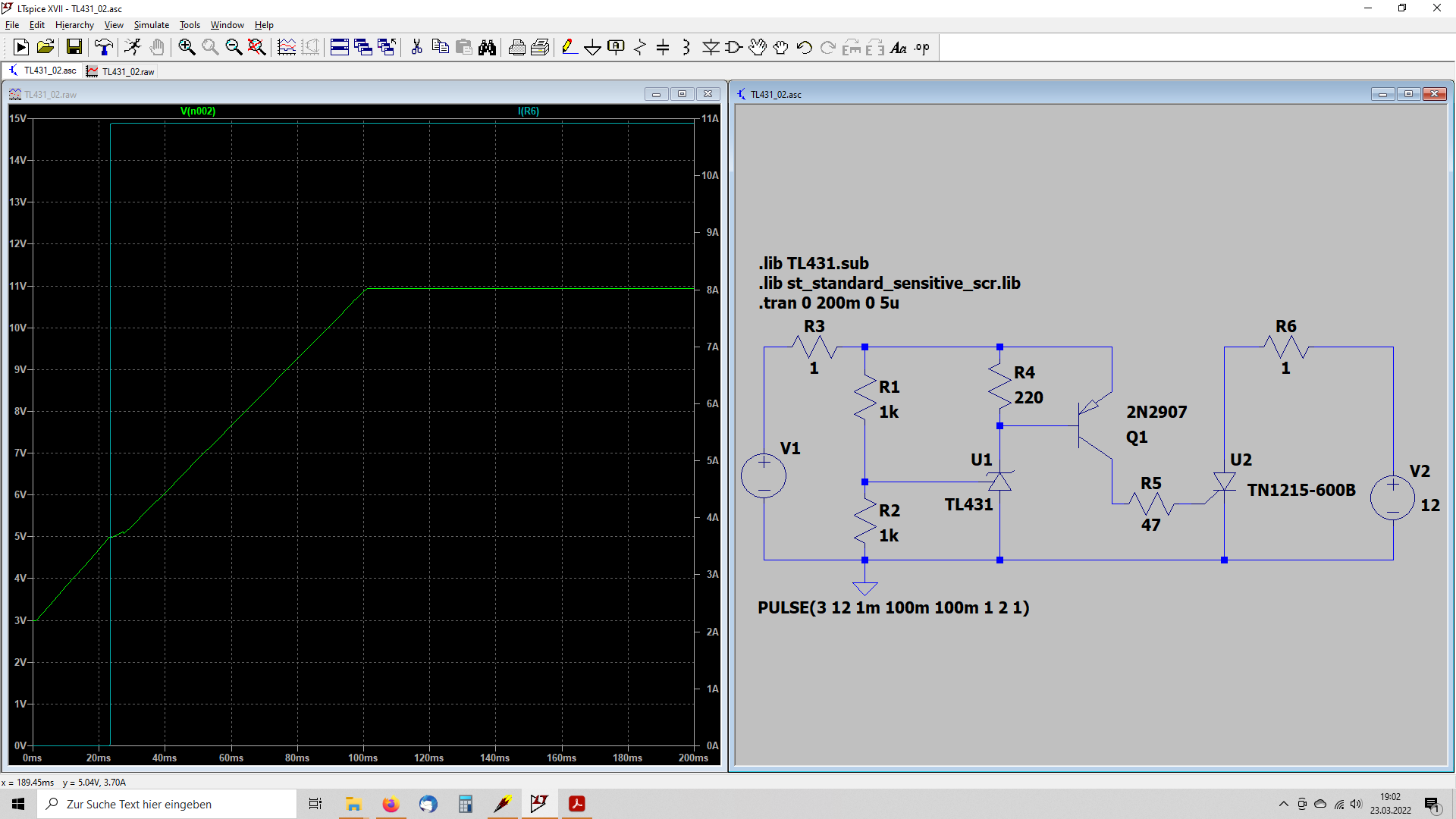

#7012536
Ok, ich habs mal simuliert, siehe Anhang. Geht wie erwartet.
ABER! Das SCR Symbol im LTspice hat eine anderen Pinzuordnung als
die SCRs vin ST!
LTspice AGK
ST SCRs AKG
Das muss man im Symbol ändern und speichern!
Allerdings zickt die Simulation bei der normalen Crowbar-Schaltung rum,
da bleibt sie irgendwie beim Zünden hängen.
Die Thyristormodelle gibt es hier.
https://www.st.com/en/thyristors-scr-and-ac-switches/p0118ma.html#cad-resources
Die .olb Datei nützt im LTspice nix, kann man weglassen.

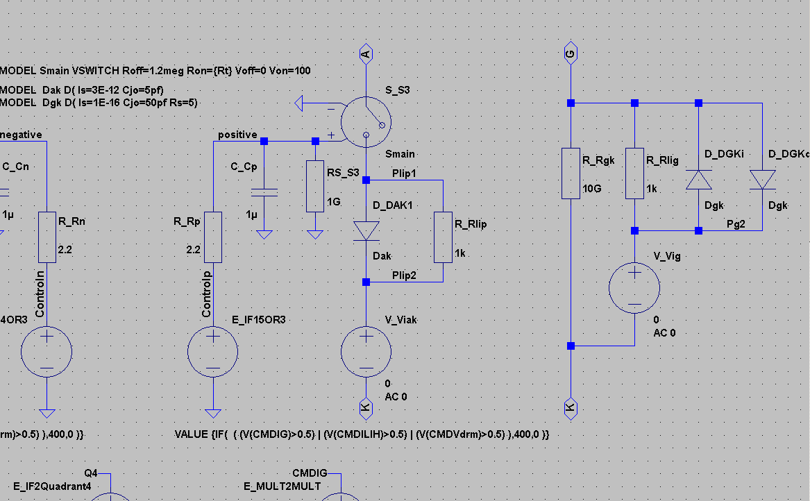

Gast #7015149
Falk B. schrieb:
> Die SCR Modelle von ST haben auch ein Masseproblem! Dort ist 0 als
> Netzname mit drin, das ist aber der globale GND! Also muss die Kathode
> immer an GND liegen, sonst funktionieren die Modelle nicht!
Dieser globale Node 0 wird nur intern für Spannungsquellen zur
Formulierung von logischen Bedingungen eingesetzt, und ist durch
Schalter komplett von den nach aussen hin sichtbaren Anschlüssen A, K
und G getrennt.
Dadurch spielen Potentialunterschiede keine Rolle. Wenn es also Probleme
mit den Modellen gibt, liegt es nicht an diesem Node 0.
Zum Verständnis des internen Aufbaus der Triac-Modelle von STMicro hatte
ich mir schon vor einigen Jahren die Library als Schaltplan gezeichnet.
Die sind mit den Thyristoren weitgehend identisch.
Damals habe ich aber die E-Quellen durch BI-Quellen mit RC ersetzt um
eine bessere Stabilität der Simulation zu erreichen und auch ein paar
logische Ausdrücke vereinfacht.
Ich habe aber die Änderungen nur direkt in der lib vorgenommen und nicht
nochmals explizit in einem asc. Grundsätzlich sollte es aber kein großes
Problem sein auch die Thyristoren so anzupassen.
Als Anhang der interne Aufbau und die davon abgeleitete lib.
