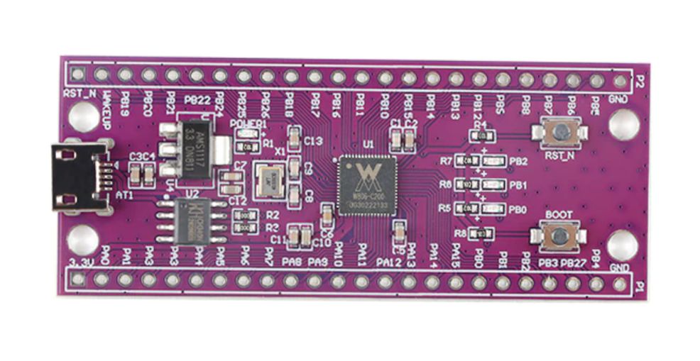

Im Arduino IDE
File - Preferences - Additional board manager url
https://cdn.jsdelivr.net/gh/Hi-LinkDuino/w80x_arduino/package_w80x_index.json
dann im "BoardMAnager" installieren,
dann Tools - Board W80X_duino und comport. Hochladen - läuft.
Die led_builtin for blink sind PB0 oder PB1 oder PB2.
Schade dass fast alle dokumentation auch chinesisch ist.
Auto reset bei flash geht nicht, man muss boot-reset-boot-loslassen
spielen. Wie bei den ersten ESP8266 früher.

Bei mir läuft er mit diesem Mini-Sketch:
void setup() {
  pinMode(PB0, OUTPUT);
  pinMode(PB1, OUTPUT);
  pinMode(PB2, OUTPUT);
void loop() {
  digitalWrite(PB0, HIGH);
  digitalWrite(PB1, LOW);
  digitalWrite(PB2, HIGH);
  delay(1000);
  digitalWrite(PB0, LOW);
  digitalWrite(PB1, HIGH);
  digitalWrite(PB2, LOW);
  delay(1000);
von Rudolph R. (rudolph)
Ich habe mir den ersten Link da oben mal angesehen, über die 0.0.2 sind
die mit der Software nie weiter gekommen.
Gefunden habe ich dann noch das hier:
https://github.com/Hi-LinkDuino/w80x_arduino
So komplett tot.
Aber zu finden war auch das hier:
https://github.com/board707/w80x_arduino
Und da wird aktiv dran gearbeitet.
