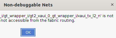

 wollte mit dem ILA Debugger in Vivado meine Transceiver-Outputs
anzeigen lassen.
Aber der Debugger zeigt jedoch an: "Non-debuggable Nets" .. it is not
accessible from the fabric routing.
* Wie würdet ihr prüfen, ob da wirklich die richten Signal rauskommen?
* Eigentlich könnte ich auch mit einem Oszilloskop versuchen das zu
messen. * Aber die Frequenz ist wahrscheinlich zu hoch.
von Früher beim Diplom (Gast)
versuch mal IBERT statt ILA ...
von Klakx -. (klakx)
Willkommen im HF-Design!
Richtig, du kommst mit den normalen ILA-Pins nicht an die seriellen
Leitungen.
Wie im Post zuvor ist der IBERT eine gute Variante um isoliert den GT in
seinen Einstellungen auf der Hardware zu prüfen.
Auch ein schnelles Oszi ist hilfreich. Für die grobe Prüfung kann man im
IBERT auch ein low-speed pattern einstellen.
Nutzt du ein kommerzielles Eval-Board oder selber gebaute Hardware? Beim
Evalboard musst du eigentlich nur sicherstellen, dass deine Leitungen
richtigrum verbunden sind. P und N vertauscht, passiert richtig oft :)
Man kann auch viele Fehler abfangen, indem man das GT-Design simuliert.
von stochastik (Gast)
Klakx -. schrieb:
> ? Beim
Eigenes Board. Aber trotzdem muss ich die Eingänge noch etwas ändern lt.
Schaltplan.
GT Daten haben mich interessiert, weil ich nicht wusste ob der FPGA
letzten Endes wirklich die Signale ausgibt die haben möchte.
Vielleicht klappts aber nur die richtige Pin Zuweisung bei der FPGA
seitigen Konfig. besser und ich bekomme bei meinem Empfänger Chip ein
paar sinnvolle Signale.
IBERT
* Schnelles Oszi ok
* Mit IBERT die einzelnen Bits prüfen? PatternGen-> GT ->
PatternChecker?

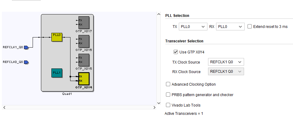

von Christian R. (supachris)
Die MGT Pins sind fix und lassen sich nicht einfach ändern. Wenn du
einen anderen Transceiver nutzen willst, musst du das im IP Core direkt
einstellen. Jeder Transceiver hat genau eine einzige Möglichkeit der
elektrischen Verbindung. Beim REFCLOCK hat man pro Block in der Regel
zwei Eingänge, die man wahlweise nehmen kann...

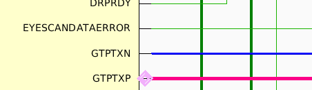

von tja (Gast)
Bei den Transceivern reicht es (glaub ich), wenn man nur den P Pin
constraint. Du musst auf jeden Fall aufpassen, dass ein P-Pin vom
Transceiver auch wirklich auf einen P-Pin am Gehäuse constraint ist. In
deinem Fall liegt sogar ein P auf einen N Pin. Das mögen die Transceiver
nicht. Falls du "Pin-Swapping" machen musst, dann kannst du das "invert"
Feature von den Transceivern nutzen. Damit wirt das Signal negiert und
du musst nicht im Schaltplan einen Pin-Swap machen.

Achso? Ich muss doch aber schon im IP Core Wizzard angeben, welchen GT
ich nutzen will/muss.
von Tobias B. (Firma: www.elpra.de) (ttobsen) Benutzerseite
Da wird glaube ich aber nicht mehr gemacht, als einfach nur die
entsprechenden Constraints im XDC File generiert. Wenn du die einfach
ueberschreibst, solltest du trotzdem noch den Transceiver frei waehlen
koennen.
Vor allem wenn du die Refclocks des Transceivers nutzt und nciht eines
Nachbar. Von einem Nachbar wird er entsprechend den Common Block
beschalten um sie die benachbarte Clock zu holen. Fuer den Common Block
bietet es sich so oder so an, den nicht im Core sondern im Example
Design generieren zu lassen und selbst zu instanzieren - zumindest wenn
du die Freiheit beibehalten moechtest den Transceiver moeglichst frei zu
waehlen.
Wobei sich das evtl. auch nicht lohnt, weil du den Common Block
aufwendig umbauen musst. Da bleibt dann nur die goldene Loesung:
Transceiver IP via Tcl generieren lassen. Dann musst du nur die
Locations im Tcl Script aendern wenn du den Transceiver verschieben
willst. :-)
