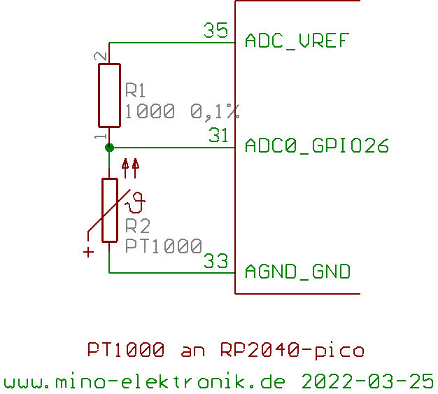

von Mi N. (msx)
Für einen ATmega328 gibt es schon einen Beitrag zur Auswertung eines
PT1000: Beitrag "PT1000, einfache Auswertung mit AVR (ATmega328)"
Dort wird ein 10 Bit ADC verwendet, welcher bei höheren Temperaturen
eine nicht so hohe Auflösung liefert. Der RP2040 hat nun einen 12 Bit
ADC, zu dem es allerdings keine genauen Daten gibt, weshalb auch keine
genauere Bestimmung des Messfehlers möglich ist.
Für eigene Versuche/Spielereien hier ein angepasstes Programm für
Arduino-IDE und eine beispielhafte .log-Datei, die Temperaturen im
Bereich -54 °C bis +385 °C mit 1 K Auflösung aufgezeichnet hat.
Da sich beim RP2040 Ein- und Ausgangssignale durch Setzen eines
CTRL-Bits invertieren lassen, sind hier beim UART1 die Signale
invertiert. Das TxD1-Signal an GP0 kann somit direkt an einen
RS232-USB-Wandler angeschlossen werden. Sollte auch RxD1 an GP1
verwendet werden, ist auf jeden Fall ein serieller Schutzwiderstand (3k3
- 10k) vor dem Eingang notwendig.
Je nach Anwendung könnte es vorteilhaft sein, anstatt den PT1000 mit
langem Kabel anzuschließen, den PT1000 direkt am pico-Board zu betreiben
und das TxD-Signal mit +5 V und GND über eine längere Leitung zu führen.

Die Schaltung ist Scheisse.
Man betreibt Pt1000 nicht mit einer Spannung über dem Pt1000 von 2.5V,
1.65V, 1.25V, 0.55V, das führt zu hohem Messfehler durch Eigenerwärmung,
und man belastet Referenzspannungsausgänge nicht mit vielen Milliampere.
Beim RP2040 hast du zudem die Schaltung verschwiegen, der hat auf den
üblichen Platinen eine RC gefilterte Referenzspannung von 3.3V, es wird
aber vielleicht von dir ratiometrisch zur ungefilterten Betriebsspannung
(Versorgung Output Pin) gemessen, was dann keineswegs mehr ratiometrisch
ist, sondern nur noch verrauscht.

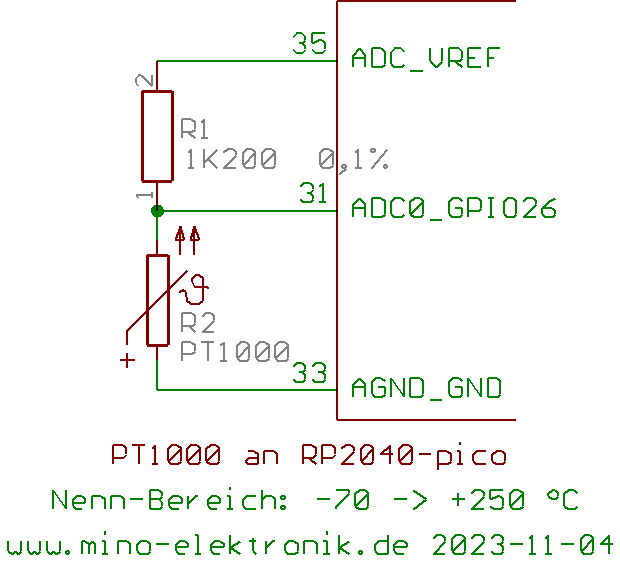

von ossi (Gast)
Wie sieht die Schaltung aus?
von Mi N. (msx)
Im Programm steht neben der Funktionsbeschreibung auch wie die beiden
Widerstände angeschlossen werden müssen.
Hier noch einmal das Schaltbild dazu.
Der serielle Ausgang ist GP0: Pin 1 des pico-Boards.
Wenn man den ser. Monitor in der Arduino-IDE nutzen möchte, müssen die
Serial1.xxx() Aufrufe nach Serial.xxx() geändert werden.

Ja, schlimm, hier sieht man, wie ARef vom RP2040 aussieht
https://proto-pic.co.uk/wp-content/uploads/2021/03/RPI-PICO-R3-PUBLIC-SCHEMATIC.pdf
Also 200 Ohm Ausgangswiderstand und er belastet mit 2k, da bricht die
Spannung schon mal um 10% auf 3V ein, und es kommen satte 1.5V mit 1.5mA
an den Pt1000, statt der üblichen 0.1V und maximalen 0.33V.
Was er da noch ausser Hausnummern messen will, bleibt schleierhaft.

Vielleicht berücksichtige ich die Kompensation noch in der Schaltung und
im Programm. Im Grunde reicht es, einen 100 k Widerstand zum 1 k
parallel zu schalten - einfach 3,3 V per GPIO über diesen Widerstand an
den ADC-Eingang - und sonst "fliegend" zu lassen.
Alternativ nimmt man einen etwas größeren Wert als 1 k, um mit dem
ADC-Wert im Bereich 1536 - 2560 zu liegen. -50 -> +200 °C sollten dann
unkorrigiert messbar sein.

Beschränkt man sich beim ADC auf den Wertebereich von 1536 - 2559
(INL_INDEX = 2 bzw. 3. Segment der INL-Kurve) und erhöht zudem R1 auf
1,200 kOhm, erhält man einen Messbereich von rund -70 bis +250 °C.
Im neuen Programm ist eine Korrektur der INL laut Datenblatt vorhanden,
um den ADC-Fehler zu reduzieren. Weitere und dominante Fehlerquellen
sind jedoch die Güteklasse des PT1000 selbst, der genaue Wert von R1,
der 0-Offset des ADCs und der recht grobe Skalierungsfaktor von 0,0385.
Hier wäre es angesagt, über Tabellenwerte zu interpolieren. Beispiele
dazu gibt es an anderer Stelle.
Hier wollte ich das Demo-Programm übersichtlich und durch Debug-Ausgaben
die Funktion nachvollziehbar halten.

von Manfred P. (pruckelfred)
Mi N. schrieb:
> Die Sache habe ich mir noch einmal näher angeschaut
Ich halte es für eine sehr schlechte Idee, den V_Ref zu belasten.
Wenn Dein µC seine Betriebsspannung als Referenz nutzt, kommt der
Spannungsteiler samt PTC direkt an diese. Wenn diese sich ändert, macht
das garnichts, weil ja das Verhältnis gemessen wird. Auf µC-net beliebig
oft durchgekaut, "Ratiometrische Messung".
von Jonny O. (-geo-)
Ich bin nicht sicher, ob das hier schon genannt wurde, aber die
Referenzspannung auf dem Pico-Board ist ziemlich unsauber. Man kann aber
einfach am Vref-Pin einen Referenz-Shunt (LM4040 mit 3V bietet sich an)
nach Masse schalten. Der R7 auf dem Pico-Board dient dann schon als
Vorwiderstand für die Referenz.
Im Anhang der Ausschnitt aus dem Datenblatt des Pico-Boards.
PS: Die Referenz sollte man natürlich nicht belasten. :)
von Mi N. (msx)
Dann mache es! Meine Schaltungen/Programme sind nicht in Stein gemeißelt
und konstruktive Erfahrungsberichte sind willkommen.
Was erwartest Du von einer absolut stabilen Referenz? Mehr Auflösung,
höhere Genauigkeit? Ich habe da meine Zweifel.
R9 in der Schaltung mit 1R ist eher eine Lötbrücke. V_REF und V_ADC sind
(fast) identisch und daher werden hier ratiometrische Messungen gemacht.
R7 mit 200R und C13 mit 2µ2 filtern die restlichen 1 MHz Spitzen vom
Schaltregler locker weg. Das Kurzschließen des PT1000 läßt die Spannung
V_REF leicht wackeln, was bei einer ratiometrischen Messung aber nicht
stört.
Bei einigen Schaltungen schalte ich den lokalen Schaltregler des
Pico-Boards ab und verwende einen extenern 3,3 V LDO für das gesamte
Board. Das halte ich hier für nicht notwendig.
Den NOS-Wert (number of samples) hatte ich testweise von 1 auf 100
gesetzt, um beim fliegenden (Poti-)Aufbau Störungen zu vermeiden.
Aktuell habe ich dann wieder mit einer Einzelmessung und 1000 Ohm für R1
gemessen: die Ergebnisse sind gleich. Selbst die dummy-Messung vor der
Erfassung des Messwertes kann entfallen, wenn die Zuleitung keine zu
große Kapazität aufweist.
