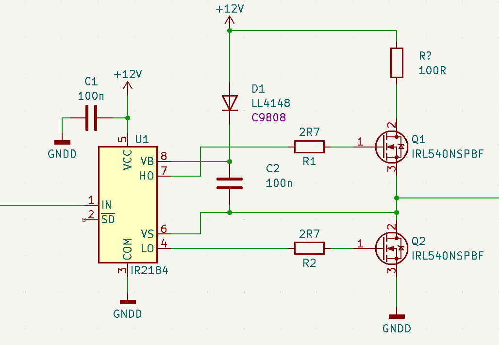

Querstrom in Halb-Brücke mit IR2184
Gast #7012314

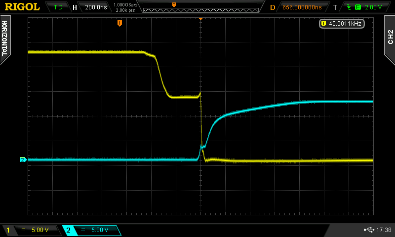

eigentlich hatte ich gedacht, dass dieser Teil der Schaltung ein
Selbstläufer wird, aber es gibt leider bei jedem Schalten einen großen
Querstrom durch die beiden FETs.
Die 100R über Q1 habe ich aktuell nur eingebaut um die Schaltung nicht
zu zerstören.
Egal bei welchem Wechsel (high->low oder low->high). Zieht es das Drain
von Q1 einmal ganz runter.
Es sieht so aus, als würden die internen 500ns nicht reichen um einen
Querstrom in der Brücke zu verhindern. Die Gatewiderstände habe ich
schon von 10R auf 2R7 reduziert.
Das ist ja einfach nur die Datenblatt Schaltung. Was kann man hier denn
falsch machen?

Mir fallen mehere Dinge auf:
1. IRL540... hat eine Gate-Threshold Voltage von min. 1,0V bis max.
2.0V. Das erscheint mir recht wenig, sollte aber gehen.
2. C2 100nF Bootstrap-Kondensator. Ich würde mehr nehmen.

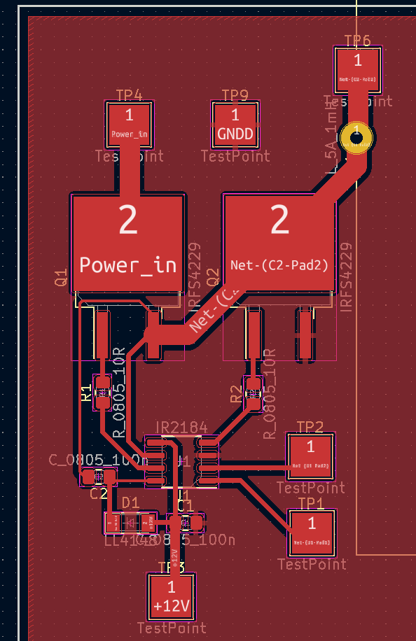

3. Aufbau. Wie sieht denn der Aufbau aus? Wie lang sind die Leitungen
Treiber - Widerstand - Gate?
Gast #7012364
Hi.
Wie groß ist denn der Querstrom ?
Ist das eventuell nur der Reverse-Recovery des gegenüber liegenden
Mosfets?
Die Reverse Recovery Charge ist mit bis zu 3000nC bei diesem Mosfet auch
extrem groß
Ein Zwischenkreiskondensator kann das "Problem" eventuell beseitigen.
Denn den sehe ich bei dir nicht .
Gast #7012372
Switcher schrieb:
> Hallo zusammen,
Nein, @inductionheater hat recht mit "Ladestrom Kapazität DS",
nur nennt man das i.A. "Reverse recovery".
Speziell dazu: Hast Du jetzt eigentlich IRL540N (TO220), oder
die schon betagteren IRF540S ("SMD-220"; nennt sich heutzutage
TO-262 bzw. D²PAK)? NS gibt es ja gar nicht.
Die -S haben nämlich just eine nahezu doppelt so hohe Q_rr...
(Reverse recovery ladung).
> zu zerstören.
Ok, damit entschleunigst Du die "harte Reverse Recovery" etwas.
Guhgel "reverse recovery"/"hard switching mosfet halfbridge".
Damit läßt Du nur die Gateumlade Stromschleifen mehr klingeln,
was vielleicht sogar zu Problemen (/Defekten) führt.
> falsch machen?
C_Vcc viel zu klein, C_bootstrap wohl auch - aber Frequenz ja
unbekannt, daher keine konkreten Umdimensionierungstipps.
#7012381
Die Kondenser sind eine Ecke zu klein, vergleich mal mit dem Gatestrom.
eher etwas in der 1uF Keramik Region. Was soll der 100 Ohm im Last Zweig
? Wenn du den Strom messen willst kommt zuunters ein Shunt hin.
Vielleicht etwas 10 mOhm oder so. Die 1N4148 ist Spielzeug. Schon ml
betrachten was dort fuer ein Strom in Welcher Zeit durch muss ? Nimm
dort eine 1A Schottky.

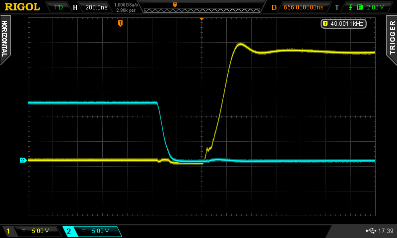

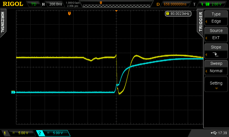

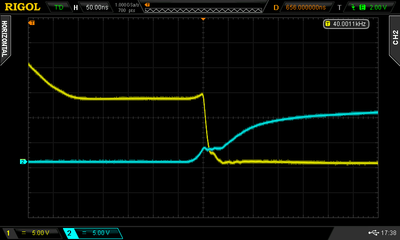

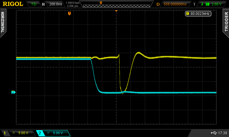

Aufgebaut ist es aktuell auf einer gefrästen Platine. Layout habe ich
auch angehängt. TP6 und auch das Loch darunter für die Induktivität ist
einfach offen. Es ist nur das dran, was im Schaltplan zu sehen ist.
An TP4 gehen über 100R die 12V rein. TP2 ist offen. TP1 ist am Generator
mit 3,3V Rechteck. Ganz unten (TP3) liegen auch 12V.
Bei den Bildern im Anhang ist blau das Gate vom low Side FET und blau
das vom high side.
Die beiden letzten Bilder (DS2_2022323173928.png &
DS2_2022323173943.png) zeigen auf gelb die Spannung an TP4. Blau ist
unverändert angeschlossen.
Getriggert wurde das Scope auf den Signalgenerator. Leider hat es nur
zwei Kanäle.
Vielen für die ganze Unterstützung!

Rechne dir für die Ansteigszeit deiner letzten beiden Oszibilder mal die
Ladungsmenge, und zugehörige Kapazität aus. (Spannung ,Strom durch
Widerstand, Zeit ist alles bekannt)
(ich komme auf ganz grob 5...10nC)
Das ist einfach die parasitäre Kapazität vom Mosfet. Zum Stützen keinen
Vorwiderstand sondern einen Folienkondensator drüber.
viel Erfolg

...28.png und ...43.png?
Man sieht doch, dass da ein Kondensator geladen wird, eben Coss. Die
Zeitkonstante passt auch bestens zur Angabe im Datenblatt.
Gast #7012520
Vielen Dank!
Ich habe die 100R nun raus und bis auf ein wenig Klingeln sieht es ganz
gut aus.
