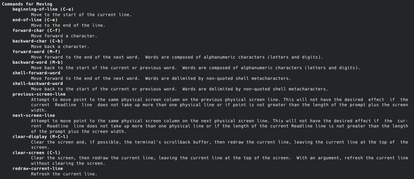

Mauskilometern werde ich nicht satt schrieb:
> Wo ist z.B. spezifiziert wie man auf der typischen Bash-Kommandozeile
> Wortweise vor- oder zurückspringt?
Natürlich im Manual von bash, wo den sonst? Siehe Anhang.
#7012853
> ...und unter welchen Randbedingungen gilt das?
Das sind (soweit in der shell passend) schlicht die Kürzel vom EMACS:
C-d (delete) ein Zeichen löschen,
C-f (forward) ein Zeichen nach rechts,
C-b (backward) ein Zeichen nach links,
C-n (next) nächste Zeile (in der Historie),
C-p (previous) vorherige Zeile (in der Historie),
Esc-d ein Wort löschen,
Esc-f ein Wort nach rechts,
Esc-b ein Wort nach links,
C-r rückwärts suchen (in der Historie),
C-k (kill) restliche Zeile löschen,
C-a an den Anfang der Zeile springen,
C-e an das Ende der Zeile springen
C-t (transpose) das aktuelle Zeichen mit dem vorherigen vertauschen
Esc-t entsprechend zwei Wörter vertauschen
C-s für Vorwärtssuche im EMACS geht nicht in der Shell, weil das als
Signal zum Anhalten schon genutzt wird. Macht aber insofern nichts, weil
man von der aktuellen Stelle (Ende der Historie) ja eh nur rückwärts
suchen kann.
Vielleicht erleichtert die Analogie zum EMACS dem einen oder anderen das
Merken...
Beeindruckende Liste - aber alles das geht mit einer einfachen
Mausbewegung, ganz ohne Auswendiglernen. Aber für Masochisten ist das
schon ok.
Wahrscheinlich ist das absichtlich anti-intuitiv: b steht für backward,
a steht für Anfang, r für rückwärts, f für forward...
Ist halt Unix, nur für Freaks.
Georg
Aber halt mit jedesmal umgreifen zur Maus und zurück. Da ist es besser,
einmal ein paar Tasten auswendig zu lernen. Genau deshalb gibt's
keyboard shortcuts in sehr vielen Programmen, übrigens sogar auch unter
Windows.
b steht für backward. r steht für reverse search. Und welche Taste
würdest du für den Anfang (=begin) vorschlagen, wenn b bereits für
backward steht?
