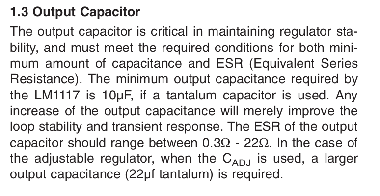

Beim AMS1117, LM1117 und dergleichen auf den ESR der
Ausgangs-Kondensatoren achten.

Der ist ja mein Problem. Da dürfte ich ja nicht mal einen einzigen
100nF-Kerko dranhängen.
Am liebsten wäre mir ein lieferbarer LDO für 3.3V, der mir keinen
Aufstand wegen dem ESR macht und sich halbwegs brauchbar kühlen lässt.

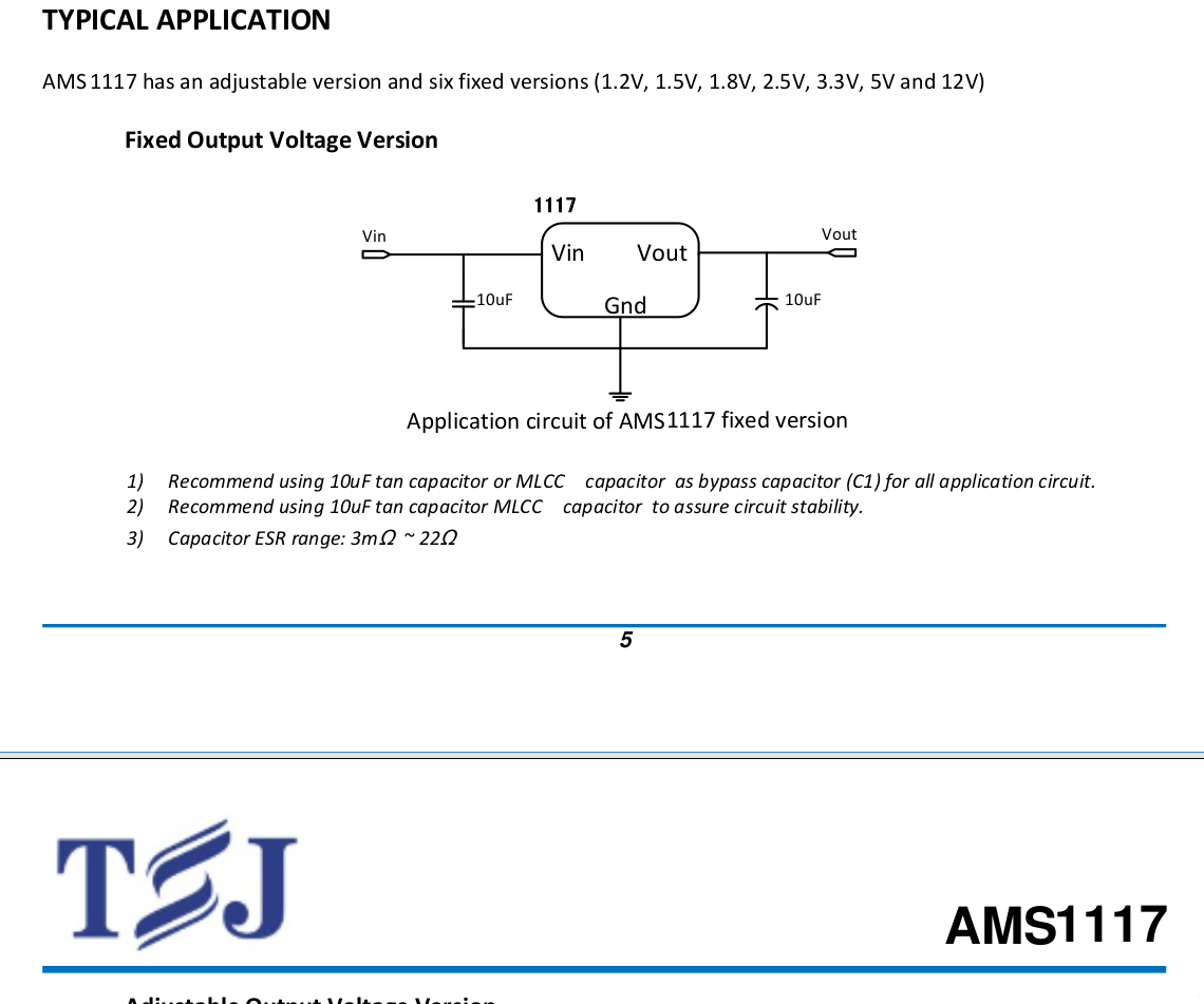

"A minimum capacitance value of 4.7 F with an
equivalent series resistance (ESR) that is within the limits of
33 m (typ) to 2.2  is required."
Da habe ich wieder das Gschiß mit dem ESR.

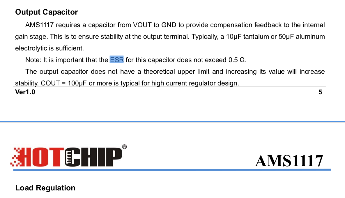

Verwendet ihr keine Keramik-Abblockkondensatoren? Ich würde gerne welche
benutzen, aber deren ESR liegt deutlich unter dem, was der 1117 verträgt
- oder nicht?
von häh? (Gast)
H. H. schrieb:
> Ist doch lächerlich einfach einzuhalten!
Gut, da bin ich gespannt. Wie schließe ich einen Abblock-Kerko an
irgendeiner Stelle im 3.3V-Kreis an, ohne die ESR-Regel vom 1117 zu
verletzen?

Nein, den Widerstand nur in Reihe zum Stabilitätskondensator.

Elko an den Ausgang der mind. 33mOhm ESR hat, oder R in Reihe. Passt
dann schon.
Die 100nF Kerko als Abblock-C an der Last bringen den 1117 dann nicht
zum schwingen. Erstens weil der Kerko ein paar cm entfernt ist, zweitens
weil der Elko mit seinem ESR das Schwingen bedämpft.

von Mehmet K. (mkmk)
Manfred schrieb:
> Wo im Datenblatt (Anhang) finde ich das?
Siehe Anhang.
von etc. (Gast)
Mehmet K. schrieb:
> Siehe Anhang.
Deine Such-Künste in allen Ehren: Daß Du ein AMS1117 DaBla incl.
solcher Angaben fandest ist nicht schlecht...
Daß sich jedoch die erlaubten ESR-Minimum-Werte von Bild 1 und
Bild 3 extrem deutlich widersprechen (3mR=0,003R vs. 0,3R=300mR)
scheint Dir leider nicht aufgefallen zu sein. (Und nicht mal die
22 Ohm von Bild 2 stimmen.)
Drei Tippfehler - stimmen sollten die Werte im LM1117 DaBla
(min. 33mR / max. 2R2). Zumindest erinnere ich mich an einige
Fehlschläge der Vergangenheit mit AMS1117 diverser Hersteller,
die weder mit einem 4,7-10µF Alu-Elko (außer wenn nach einigen
cm Leiterbahn noch ein 100nF-1µF Kerko) noch mit Kerko - egal
welchen Wertes - direkt an V_out "glücklich" waren (schwangen).
Auch wenn iirc der von "HotChip" nie dabei war, die Angaben in
allen_drei_Bildern sind wohl leider falsch - denn wieso sollte
grade dieser von einem Hersteller so extrem abweichen?
Kann noch jemand meine Erfahrungen bestätigen? Ich bin nahezu
sicher, daß das LM1117 DaBla somit sozusagen auf alle ...1117
zutrifft - aber halt nicht zu 100%.
(Daß 3mR und 22R nicht stimmen können, dessen allerdings schon.)

von Manfred (Gast)
> Siehe Anhang.
Deine Screenshots stammen aus einem anderen Datenblatt, nicht 'meinem'
von Advanced Monolithic Systems.
