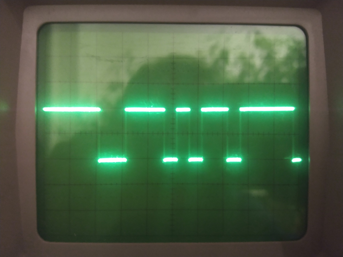

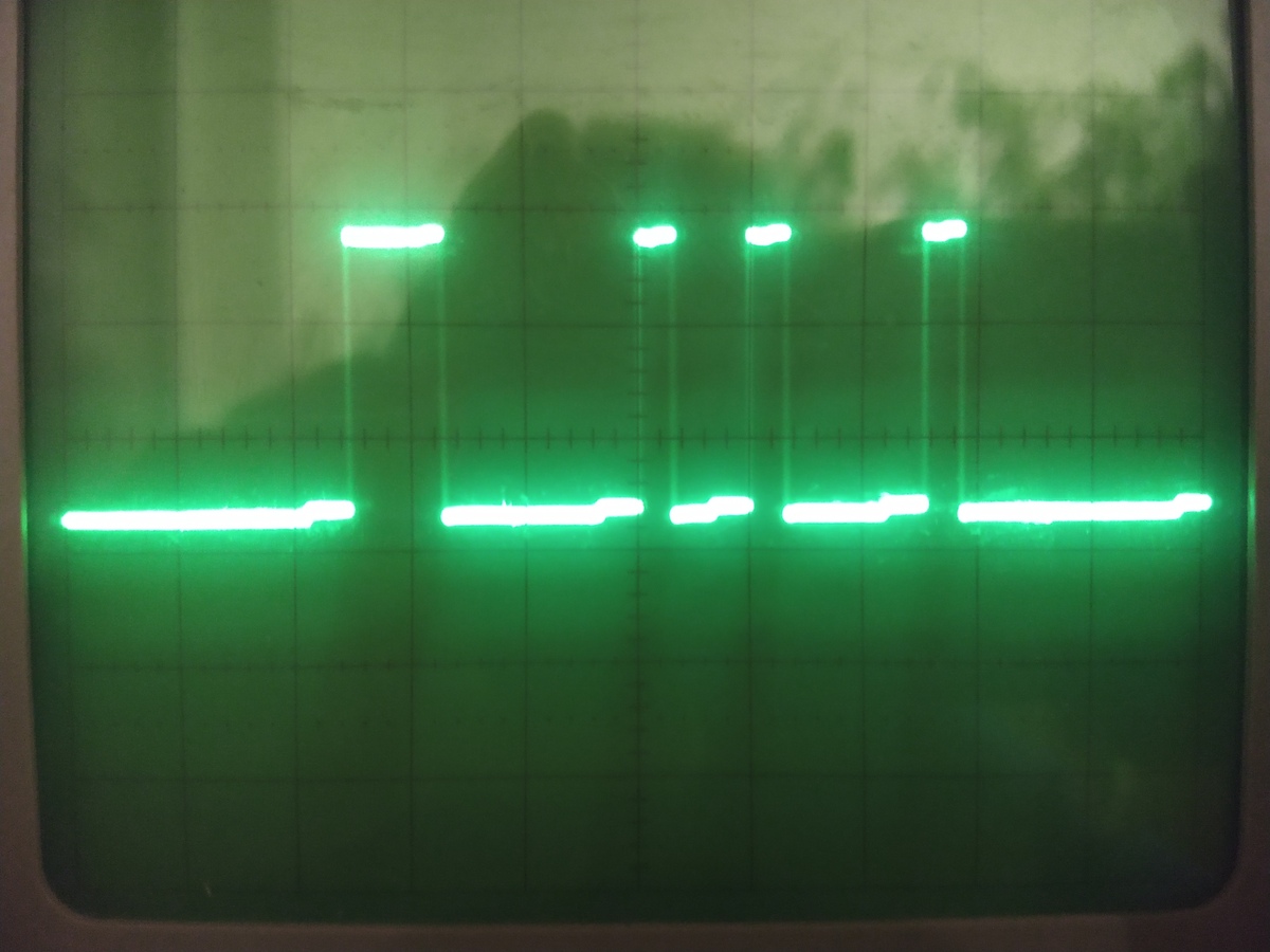

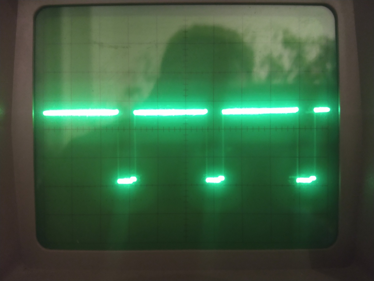

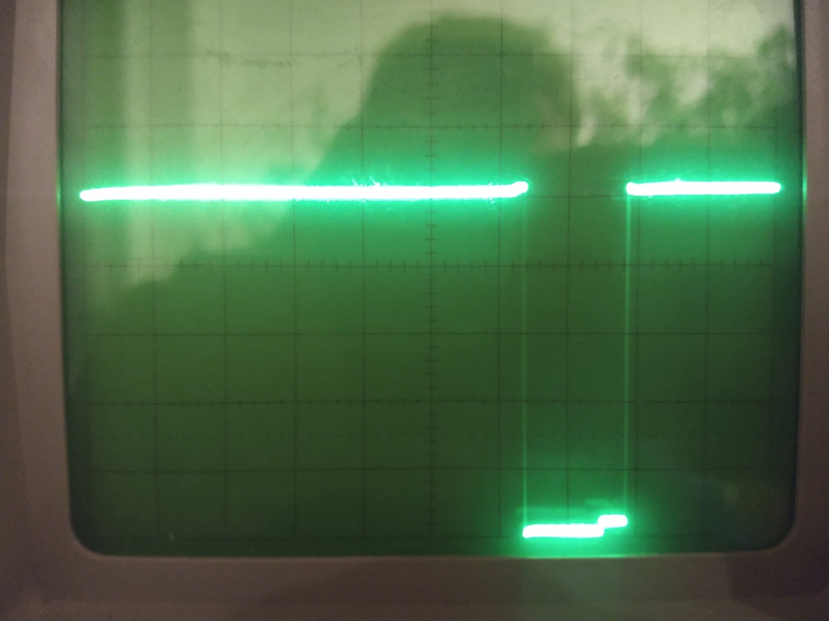

OP #7014541
Ich bin davon ausgegangen, dass man mit dem analog oszi nichts sieht,
aber geht, wenn das Signal periodisch gesendet wird.
Bei 125Kb/s sieht alles gut aus. Des ESP sendet ein sinnvolles Signal an
den Transceiver und das Signal auf dem CAN Bus sieht auch gut aus.
Bei 250Kb/s mach das Signal vom ESP keinen Sinn, deshalb passt auch der
Bus nicht. Die Flanken haben irgendwie vor dem Umschalten noch ne kleine
Stufe sollte aber eigentlich kein Problem sein.
Bei 500Kb/s sendet der ESP nichts mehr und auf dem Bus kommt auch nichts
an.
Das Problem scheint also am ESP zu liegen und nicht am Transceiver.
Ich werde mal probieren das Ganze in Platform.io oder dem ESP-SDK zu
programmieren, vielleich mach die Arduino IDE was falsch.
Gast #7014704
Genau, die Signalpegel sehen vernünftig aus (die kleine Stufe spielt
keine Rolle). Du kannst also mit dem Logikanalysator weiterarbeite, um
die komplexere Zeitabläufe zu prüfen.
