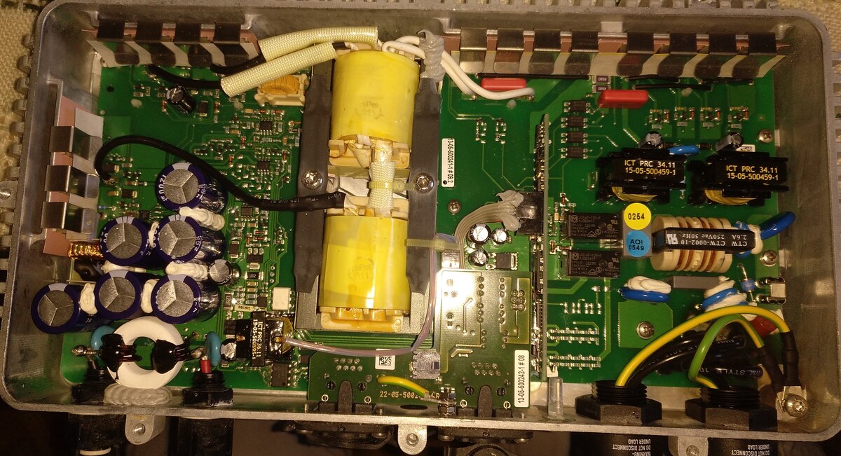

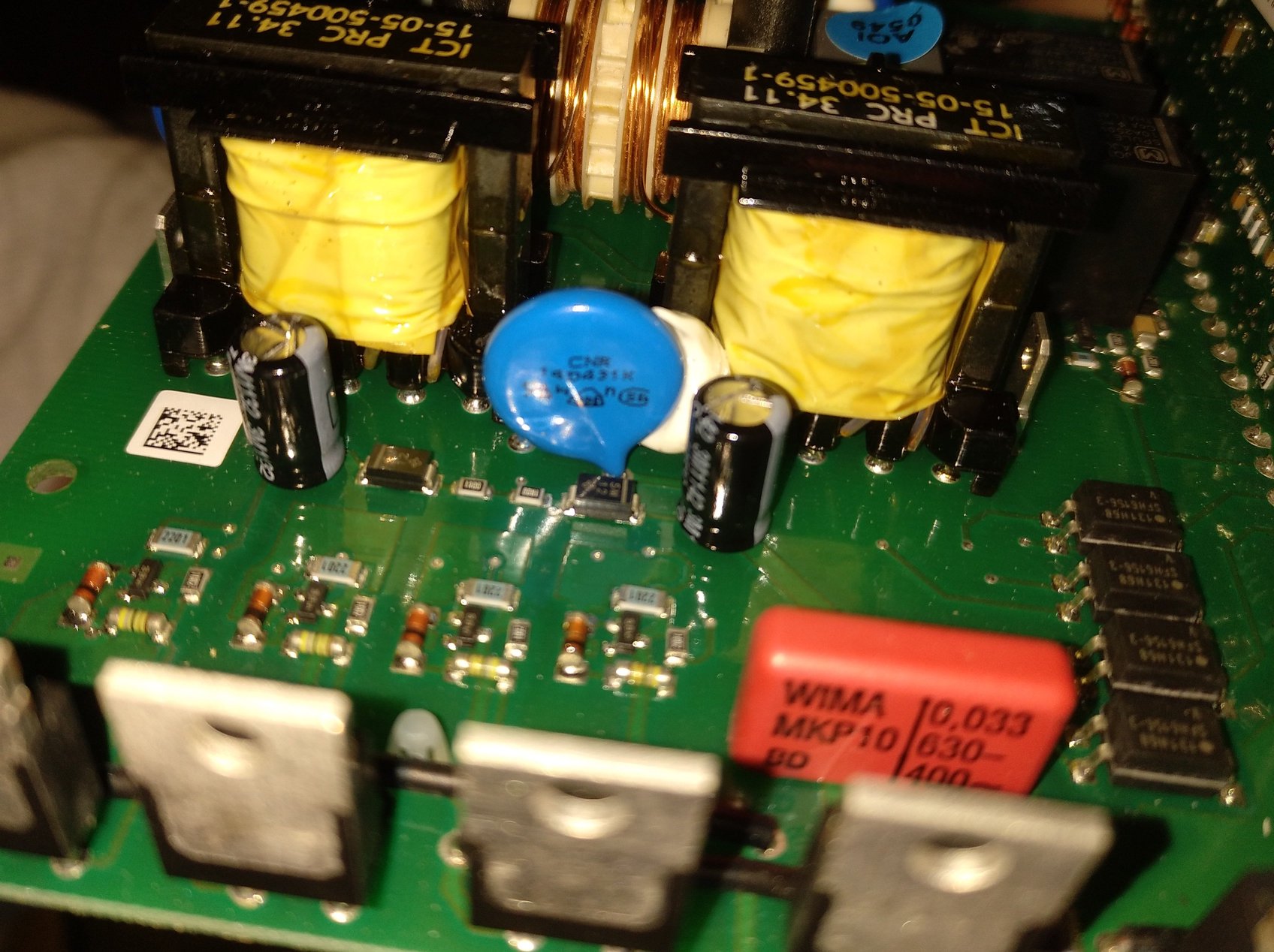

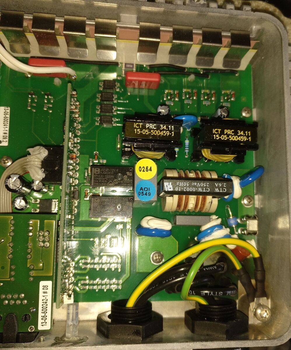

ich habe einen Wechselrichter vor mir, der AC-seitig nicht mehr will.
Leider habe ich von Wechselrichtern keine Ahnung und AC ist für Hobby
auch eher selten, da will ich nichts falsch machen.
Symptome des Gerätes:
- Spannungsversorgung DC (28V, Batterie/PV) OK
- kommuniziert per RS485
- misst keine (3-4V) AC-Spannung
- meldet entsprechend auch den Fehler, das AC fehlt

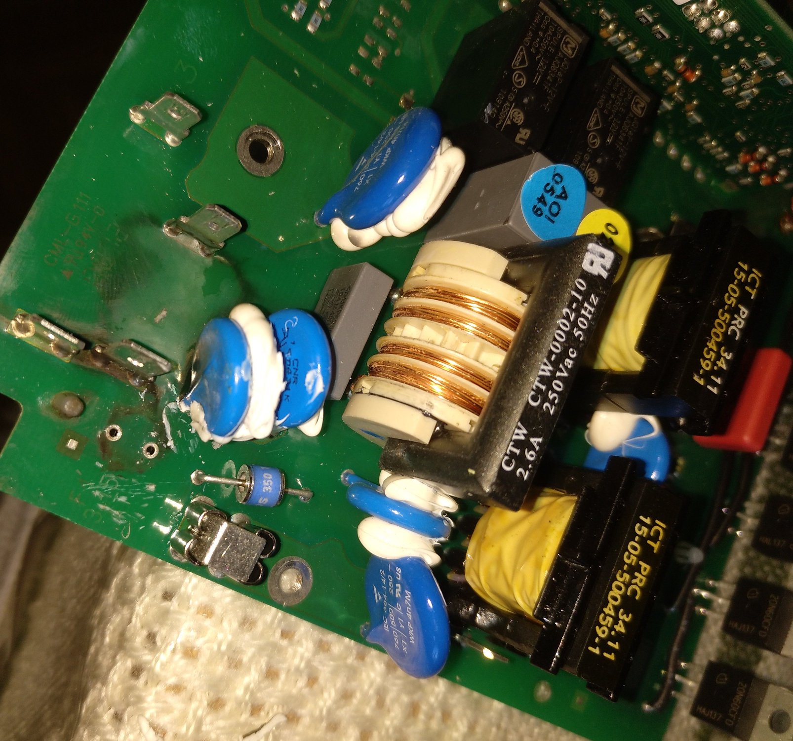

Im Inneren ist eine T3.15 Sicherung verbaut, die effektvoll ausgelöst
hat - Deckel angehoben, Schmauchspuren. Eine Messung AC-seitig ergab
keinen Kurzschluss nach der Sicherung, dank verbautem NA-Schutz wundert
mich dies auch nicht.

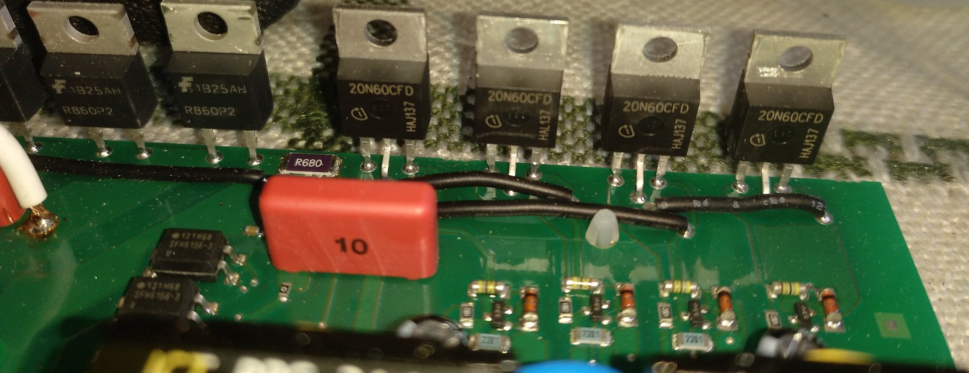

Eine grobe weitere Prüfung ergab jedoch, dass
- die Leistungsdioden (ISL9R860P2) OK scheinen (eingebaut gemessen)
- einer der Mosfets (20N60CFD) zur Drahtbücke umfunktioniert wurde (ganz
links, direkt neben dem dicken SMD-Widerstand)
Fragen:
- Ist so etwas realistisch reparierbar?
- Alle oder nur einen Mosfet tauschen?
- Was sollte ich sonst noch prüfen?
Bin für jede Hilfe dankbar.

LOL schrieb:
> - 20N60CFD https://www.farnell.com/datasheets/83333.pdf
Falsche Gehäuse. Du hast da SPP20N60CFD in TO-220.
Unbedingt auch die Ansteuerschaltung incl des Optokopplers prüfen!
Das schon, fragt sich nur, ob für dich.
Erstmal nur den kaputten - aber dabei die Ansteuerung auf Defekte
prüfen. Die wird ab und zu mitgerissen, wenn die Endstufe auf
Kurzschluss geht. In deinem Fall scheinen da Optokoppler im Spiel zu
sein.

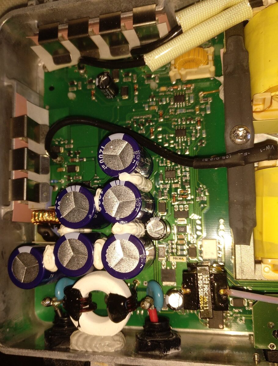

Schauen, ob der Zwischenkreis noch 325V produziert. Diese Spannung
speist dann die H-Brücke mit den 20N60.

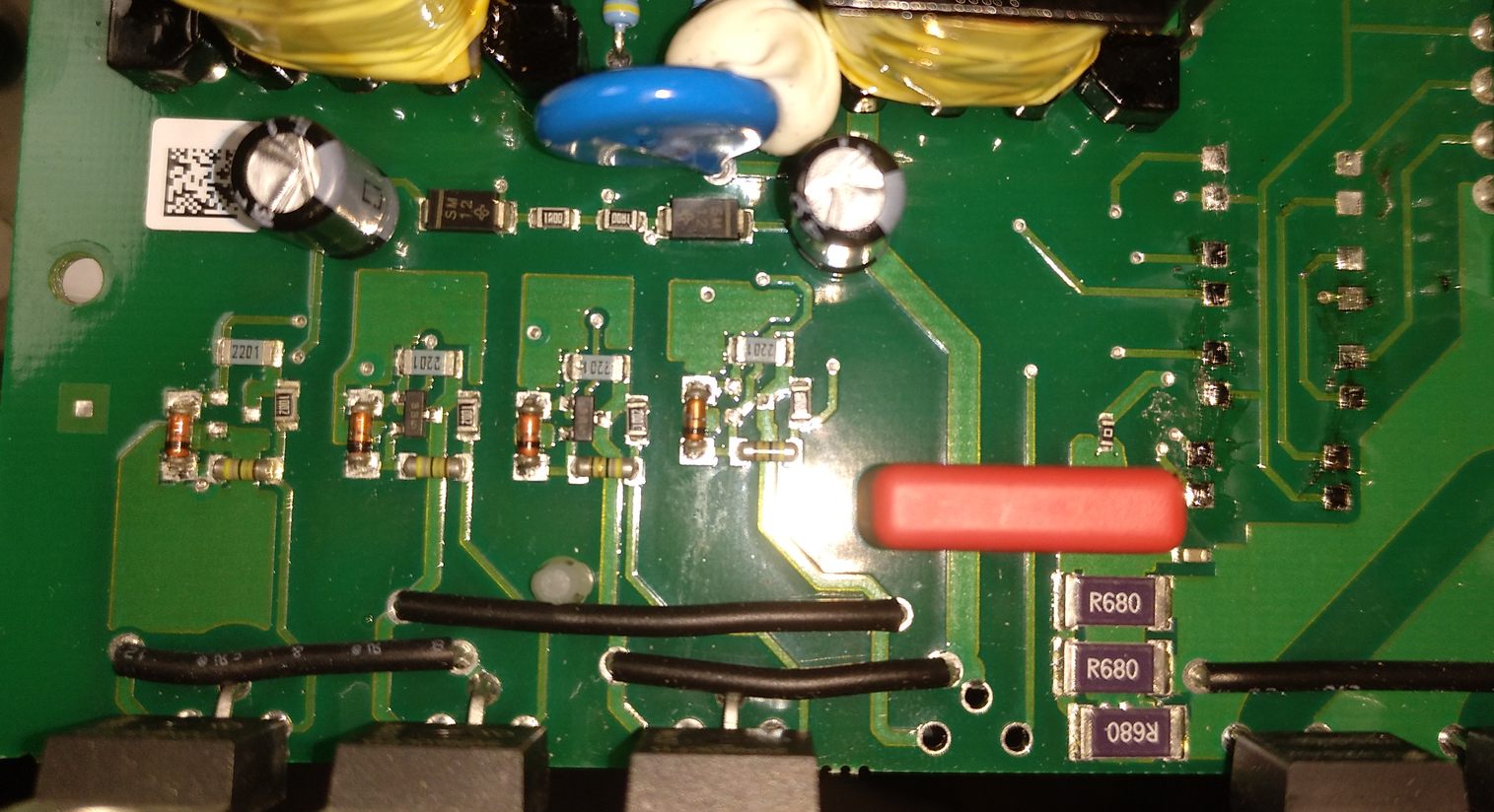

TL;DR: Die Ansteuerung ist hoffentlich OK.
Details:

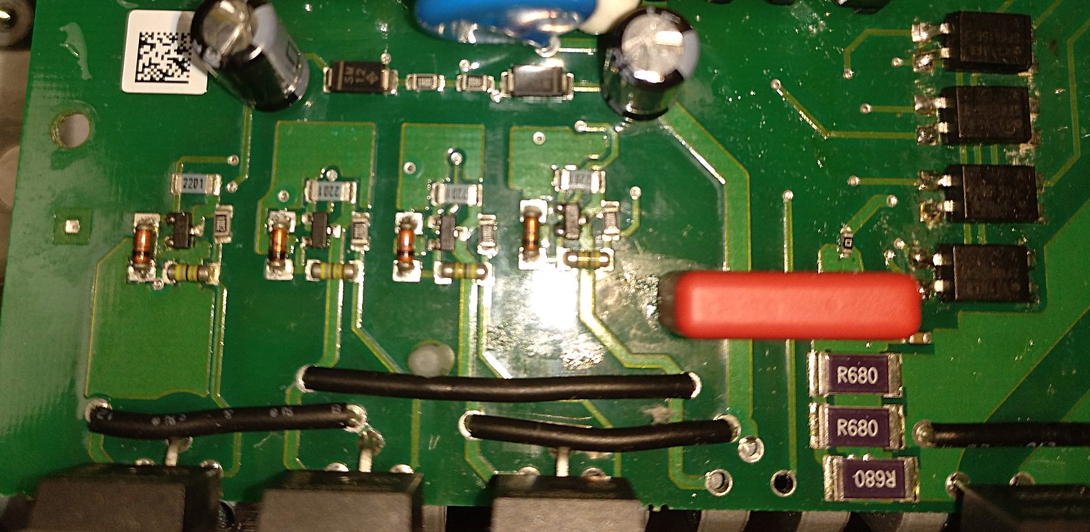

Ich habe in der Zwischenzeit alle 4 Optokoppler (OK) ausgelötet (da am
einfachsten) und 2 der 4 SOT23 PNP-BJT, siehe Bilder.
Die Zuordnung der Ansteuerung ist oberster OK -> rechter FET, und dann
einfach "von oben nach unten" wie "von rechts nach links".
Die 4 OK messen alle gleich, d.h.
- stromlos: 1 Seite Diode, andere Seite offen
- mit geringem Strom messbarer Widerstand auf der anderen Seite,
annähernd gleich für alle OK
Die Kennwerte der beiden getesteten BJT sind laut Transistortester quasi
identisch.
Die restliche Beschaltung der Gates ist (nach Ausbau des defekten
Mosfet) auch Messwertgleich, d.h. Widerstandswerte und
Dioden-Flussspannungen.
Die Zwischenkreisspannung nehme ich mir ein anderes mal vor, heute wird
das nichts mehr, zumal ich da vermutlich auch noch AC zu brauche.
Wenn da ein MPPT im Eingang ist, kommst du evtl. auch mit einem
Labornetzteil davon. Da kannst du zwar so gut wie keine Leistung
entnehmen, aber die 325V sollten dann schon an der H-Brücke mit den
20N60 anstehen. Leistung willst du ja im Moment auch noch gar nicht.
Ich glaube ja, das da jemand einen Kurzschluss am Ausgang produziert hat
und die Überstromabschaltung davon zu spät erfahren hat. Deswegen die
defekte Sicherung, aber die kam zu spät für den einen 20N60.

Es gibt Neues:
Ich habe gestern die Ersatzteile (Sicherung, Sicherungshalter, MOSFET)
bekommen, gerade eben eingebaut.
Der Wechselrichter macht jetzt zusätzlich ein paar Relais-Schaltvorgänge
beim Einschalten, wenn/da er AC erkennt. Er scheint auch einzuspeisen
(1,5-2,5A Stromaufnahme DC, Blinkcode passt zum Lastgang), insofern
hoffe ich das wieder alles in Ordnung ist.
Leider habe ich die Kommunikation bis dato nicht wieder zum Laufen
bekommen, da muss ich morgen noch mal ran. Es dürfte sich aber um ein
Software-Problem handeln, da die Kommunikation bis zuletzt funktioniert
hatte.
Ich bin somit vorsichtig optimistisch, dass das Gerät repariert und das
Thema erledigt ist.
Danke an alle Beteiligten für die Hilfestellungen.
von LOL (Gast)
Die Kommunikation läuft nun auch wieder, Gerät funktioniert einwandfrei.

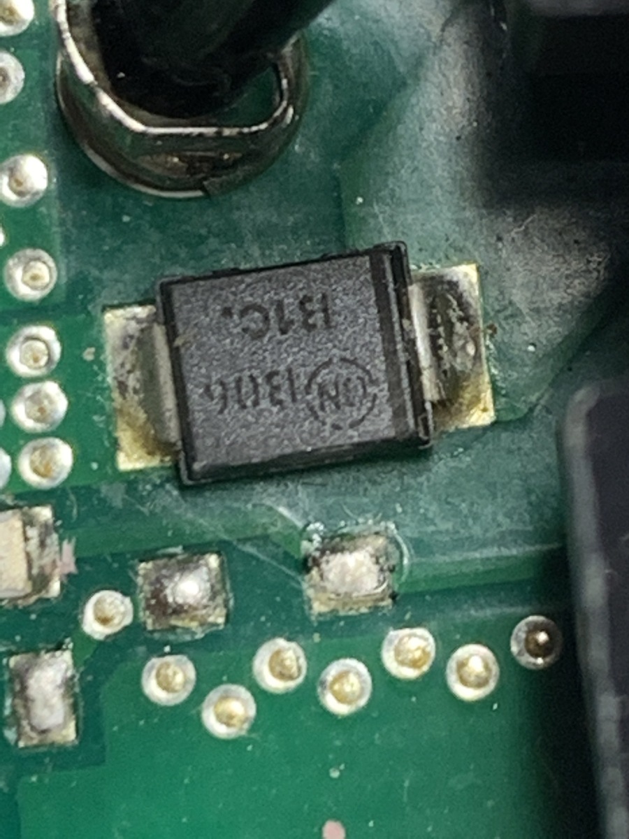

von Florian A. (fack)
Hallo Zusammen,
Beim o.g. Wechselrichter von meinem Onkel hatte ich bereits auf der HV
Seite ein Mosfet getauscht, weil sicht da ein tierchen reingekrabbelt
hatte und ein Kurzen verursacht hat. Sicherung getuacht, mosfet
getauscht, abgedichtet und wiederangeschlossen.
 Das Lief eine Weile gut aber ein Jahr später ist das ding wieder
defekt.
Dies mal scheint was auf der Niederspannungsseite nicht in Ordnung.
Die LED blinkt, das gerät erkennt den Netz und schaltet seine relais.
Aber kaum einspeisung und kurz danach gehen die Relais wieder aus. Dann
geht die Sequenz wieder von vorne.
Der Zwischenkreis geht nur bis ca. 115 V Hoch.
Bei der Messung der Modfet auf der NS Seite sehe ich unterschiede.
Kann mir einer helfen die Komponenten zu identifizieren oder ggf eine
Brauchbare Alternative kennt ?
Ich lese "045N10N" Mosfet von Infineon und "B06B1C" von ON Semi
Vielen Dank im Voraus
von H. H. (Gast)
IPP045N10N3G
MBRS1100T3G
@Hhinz: Vielen Dank.
Hat sonst noch jemand Indizien, wonach man suchen/prüfen soll bei dem
Teil ? scheint ja ne relatic anfällige Kiste zu sein wenn ich so die
Erfahrungsberichte im Internet sehe.
MFG

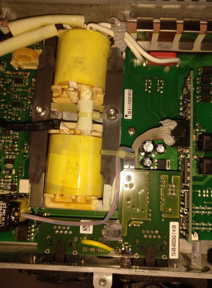

von Matthias (matthias_b724)
Hallo Florian,
ich habe das gleiche Problem wie du mit meinem Wechselrichter.
(INV500-90 PLC) Der Aufbau/Funktion ist quasi identisch zum 315er
Auf der AC Seite war ein Mosfet und der Transisitor zur Ansteuerung
defekt. Diese habe ich getauscht.
Wenn ich den Wechselrichter mit AC und DC versorge, schaltet die Relais.
(Habe auch beide Relais geprüft, Schalten sauber)
Mit dem Oszilloskop konnte ich messen, das die Mosfets sich auf das Netz
syncronisiert haben (werden mit 50 bzw. 100Hz umgeschalten)
Auf der DC Seite Schalten die Oberen vier Mosfets ebenfalls schon.
(Werden von der AC Seite über den kleinen Trafo/Übertrager geschalten)
Schalten abwechselnd - vom PV Panel auf die beiden Anschlüsse vom großem
Trafo.
Nach wenigen Sekunden Modulieren dann die Linken Mosfets auf der DC
Seite und geben Spannung/Strom auf den Trafo zur AC Seite. Nach knapp
über 10ms hört das wieder auf und die Relais schalten ein paar mal wild.
Nach wenigen Sekunden passiert das ganze wieder von vorne.
Die Status LED blinkt dabei wohl irgendeinen Code vor sich hin,
den ich natürlich nicht entschlüsseln kann.
Aeconversion hat aktuell die Software nicht mehr zum Download
verfügbar um mit dem PLC Gateway darauf zuzugreifen....
Nur die linken zwei Mosfets auf der DC Seite haben die gleichen
Messwerte, da diese parallel geschalten sind. Der rechts hat andere
Messwerte im eingebauten zustand.
Die linken beiden Schalten + vom PV Panel auf den Trafo (anscheinend PWM
Moduliert zu Stromregelung). Der Rechts kann diesen Anschluss auf Masse
ziehen, da erklärt sich mir aber die Funktion nicht ganz...
Hast du das Problem beheben können oder noch irgendeine Info?
Vielleicht schaffen wir es gemeinsam unsere WR wieder zum laufen zu
bekommen.
Gruß Matthias
Hallo Matthias,
Nein, hab den Wechselrichter bis dato nicht repariert. Mein Onkel hat
sich inzwischen ein neues geholt.
Wie viel DC-Spannung bekommst du am Sekundär, also auf
Hochspannungsebene nach dem Trafo ?
Bei mir vermute ich das ein Problem auf der Primär Seite vorliegt, also
PV-Seitig da ich die mindest Spannung von 325 V nicht erreicht habe.
Ich hatte erst mal die Modfets Primär Seitig ausgebaut um die zu
vermessen. Ich meine einer war defekt.
Achte vielleicht bei deine Tests auf angemessene Erdung. Ich glaube die
Kiste ist anfällig was das angeht.
Sorry, das hilft wahrscheinlich wenig, ich drück die daumen. Wie alt ist
dein Wechselrichter wenn ich fragen darf ?
Hallo Florian,
die oberen vier Mosfets auf der DC Seite schalten die beiden Wicklungen
vom Trafo abwechselnd auf Masse (PV-) (mim Oszilloskop geprüft)
Dies geschieht direkt nach dem ersten Relais klicken.
Die zwei unteren der drei Mosfets auf der linken Seite Schalten
dann erst kurz darauf PV+ auf den Trafo. (PWM gepulst)
Dies geschieht bei mir aber nur für knapp über 10ms und dann schalten
die Relais wieder aus und der Ablauf startet von vorne.
Ich bin der Meinung, das im normalfall auf der AC Seite im Zwischenkreis
nie konstante 325V anliegen?!?
Meine aktuelle vermutung der Funktion ist folgende: (auch schon so von
Ben B. beschrieben)
-Linke zwei unteren Mosfets erledigen die Stromregelung (mit PWM) zum
MPPT Tracking/Strom begrenzen
-Der dritte ist mir nicht ganz klar.
-Die oberen vier bilden die "Halbbrücke" für den Trafo (schalten auch
einfach stumpf abwechselnd)
-Die vier Dioden auf der AC Seite sind ein normaler Brückengleichrichter
ohne nennenswerte Glättung/Kapazität im Zwischenkreis.
-Und die vier AC Mosfets schalten auch einfach munter den Zwischenkreis
passend zur Netzspannung hin und her.
Alter weiß ich nicht genau, da ich meine alle gebraucht gekauft habe.
(Habe noch 3 funktionierende)
Gruß Matthias
