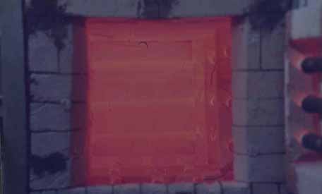

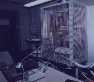

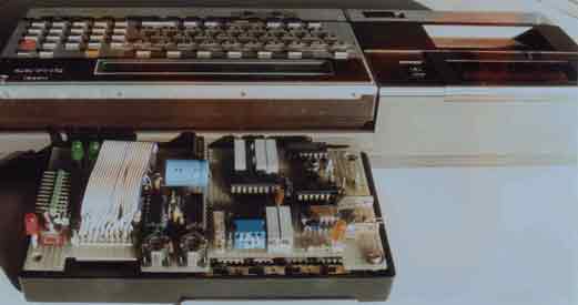

von Joachim B. (jar)
Peter D. schrieb:
> Insbesondere der Bereich bis 300°C, wo noch Wasserdampf austritt, sollte
> langsam hochgeheizt werden.
schrieb ich auch und machte meine  2-Punktregelung eine Rampe fahren mit
jedem gewünschtem Anstieg und Haltezeit und Haltetemperatur nach dem
Anstieg VOR dem Brennvorgang, auch 20K/h auch als 2-Punktregelung was du
ja widersprochen hast:
Peter D. schrieb:
> 40kW Keramikbrennöfen arbeiten typisch mit Pulspaketsteuerung
Peter D. schrieb:
> Ein Brennofen fährt ein vorher eingestelltes Temperaturprofil ab. Daher
> macht er keine Zweipunktregelung
dem letzten muss ich hier nochmal energisch widersprechen, auch wenn
meine Bildchen alt, klein und totkomprimiert sind, das du falsch liegst
sieht man trotzdem:
Beitrag "Re: Regelung von Heizdraht"
