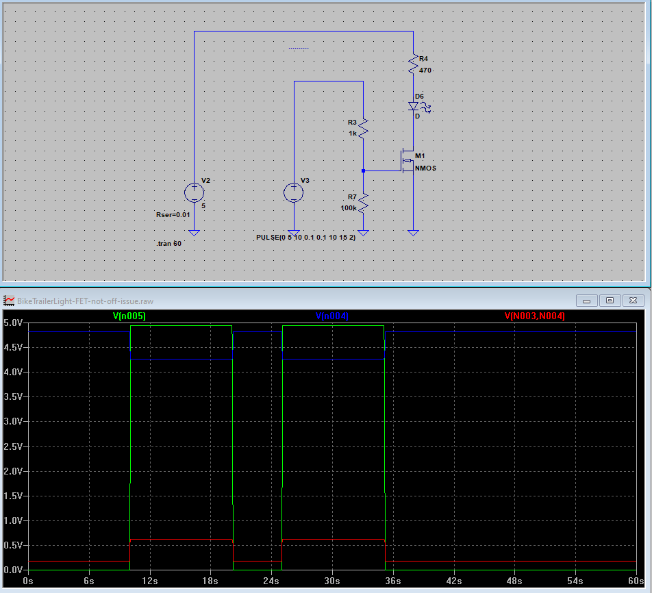

Hi zusammen,
steh grad voll auf dem Schlauch. Kann mir wer runter helfen?
Ich will mit einem uC und einem FET eine Last und parallel dazu eine LED
zur Kontrolle schalten. Die Last fehlt noch, ich scheiter aber schon bei
der LED :D
Diese leutet im eingeschalteten Zustand normal, im ausgeschalteten
allerdings auf halber Stärke. Der Simulation nach würde ich sagen, die
Realität hat recht :p Aber warum? Ich würde erwarten am FET fällt im
ausgeschalteten Zustand die ganze Spannung ab...
Siehe Anhang, grün Spannung am gate, rot Spannung über dem FET, blau
Spannung über der LED.
Danke und schöne Woche euch.
Gast #7016675
> Schau dir mal Source u. Drain genauer an!
Und dann? Er hat alles richtig gemacht
Nimm mal ein reales Bauteils aus der Bibliothek, für MOS und LED.
Gast #7016710
Heutige hocheffiziente LEDs glimmen schon deutlich bei den wenigen uA,
die der FET im ausgeschalteten Zustand möglicherweise durchlässt.
Messe mal diesen Leckstrom mit dem Multimeter.
Als Abhilfe kann man einen Widerstand parallel zur LED schalten, z.B.
10k.
Moderator (Firma: Titel) Persönliche Seite #7016711
Man kann das nicht oft genug erwähnen.
Alec schrieb:
> bei der LED :D
In der Simulation oder in der Realität? Welche Bauteile hast du in der
Realität? Passen die zu den Paramtern der Simulation? Welches Verhalten
hast du in der Realität? Passt das zum Verhalten der Simulation?
Mit Labels im Schaltplan könntest du dir diese Legende sparen...
Gast #7016724
Der Strom bei U_GS(th) ist genau definiert. Und wenn man es genauer
wissen will, hilft nur ein Blick ins Datenblatt des MOSFETs. Mit
"möglicherweise" hat das nichts zu tun, sondern hängt immer am konkreten
Bauelement.  Damit die Simulation passt, muss man aber erstmal die
Simulationsdaten für reale Bauteile verwenden. Sonst ist das alles nur
Kaffeesatzleserei und ziemlich nutzlos.
Gast #7017231
danke für den Input. Ihr hattet recht, die Simulation macht mit real
parametrierten Bauteilen erst Sinn (und funktioniert dann auch wie
usprünglich gedacht).
Und wenn man im Layout den korekten Footprint verwendet (GDS anstatt
GSD) dann funktioniert auch der Rest :/
Danke, Sorry und Gruß
Alec
