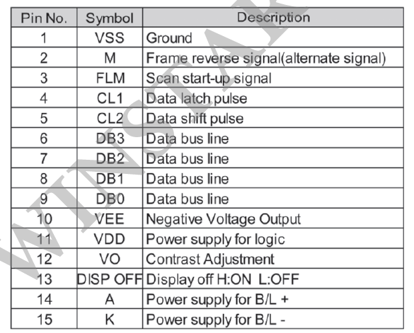

Mein erster Versuch war ein
 https://www.winstar.com.tw/products/graphic-lcd-display-module/160x160-lcd.html
wobei das einen FLM "Frame reverse signal(alternate signal)" Anschluss
hat, während mein Defektes einen DPF-Pin hat.

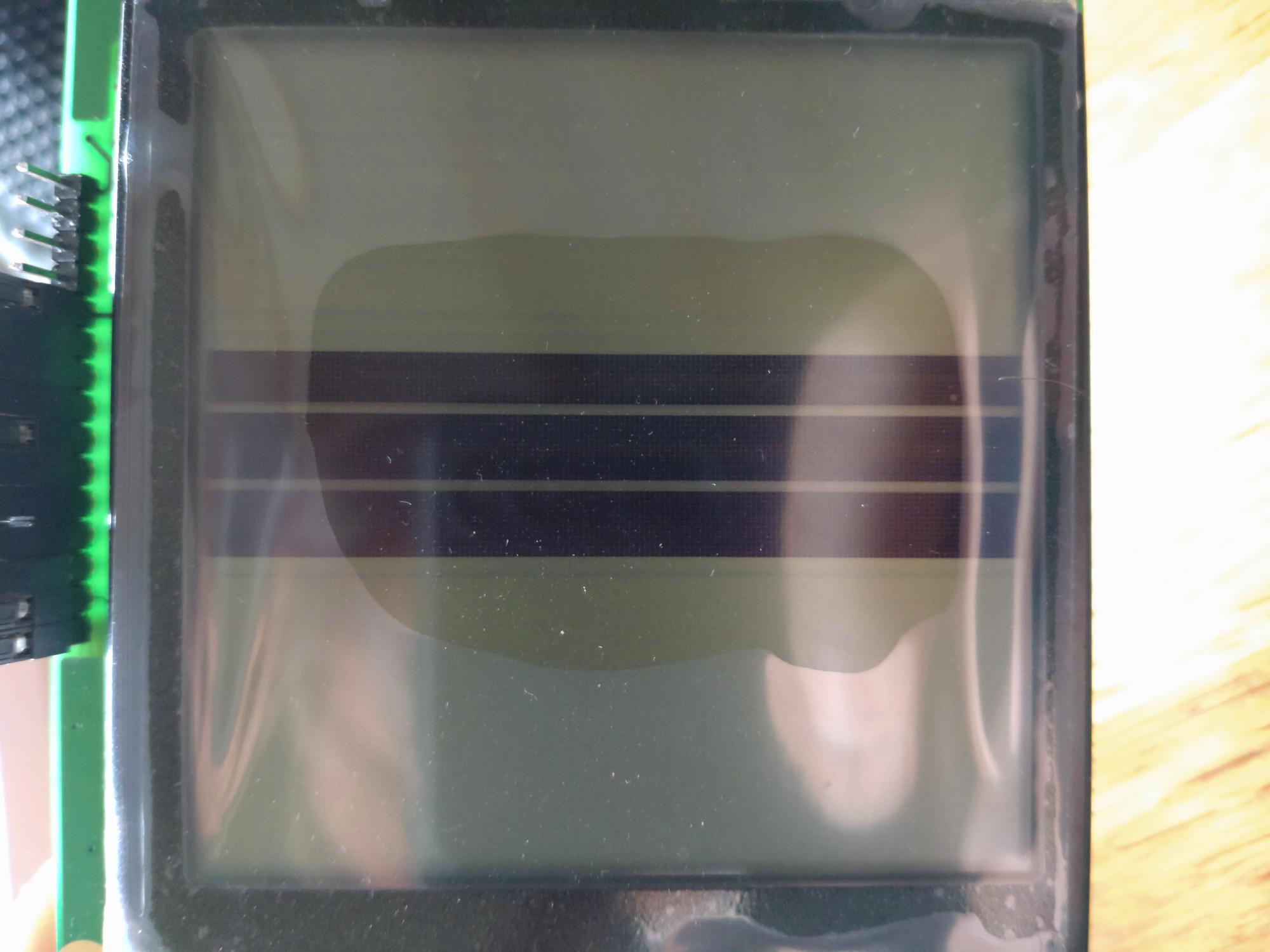

Kurz: wenn ich FLM und DPF verbinde läuft es nicht, ich sehe nur
gleichmäßige Streifen, bleibt FLM offen, bleibt's schlicht grün.
Hat jemand Tipps für mich?

Oliver L. schrieb:
> das einen FLM "Frame reverse signal(alternate signal)" Anschluss hat
Du verwechselst da irgendwie 2 Pins. Bei STN-Displays bedeutet FLM
"First Line Marker". Und das passt von der Funktionsweise zu "Scan
start-up signal".
Der FLM ist quasi das VSYNC Signal. Wenn das nicht kommt, wird nichts
dargestellt.

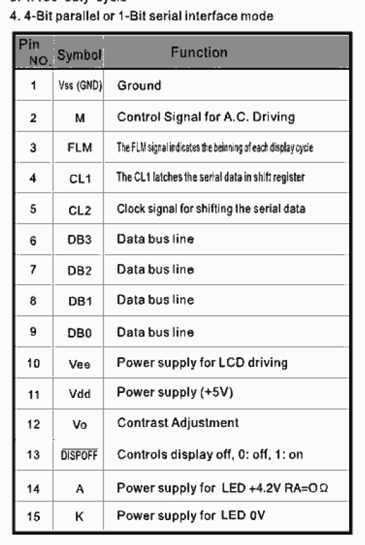

Da gibts für dein Display noch ein anderes Datenblatt mit anderen
Texten:
https://www.digchip.com/datasheets/parts/datasheet/922/WG160160A-pdf.php
Demnach könnte es sein, dass das Display am Pin 2 'M' ein Wechselsignal
pro Frame braucht.
Immer an der selben Stelle? Oder statisch, aber zufällig verteilt? Oder
wild hin- und herspringend?
immer an der selben STelle und statisch, mein zweiter Anhang. Beim
heilen LCD kommt zuerst ein großes Logo (jetzt breite STreifen), später
dann das Menü (jetzt schmale Streifen). Beim Navigieren im Menü ändern
sich die statischen Streifen.

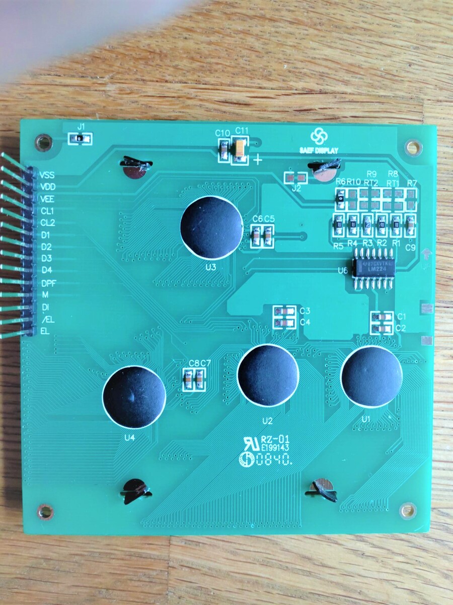

Meine Signale an der Platine (und am kaputten LCD) sind
VSS VDD VEE CL1 CL2 D1-4 DPF M DI (und für's Licht: /EL EL)
Das neue LCD hat
VSS M FLM CL1 CL2 DB3-0 VEE VDD VO DISPoff (Licht: A K)

Beide Pinbelegungen sind ja nicht so komplex, dass man das nicht
zusammenbringen könnte. Aber wenn wir hier erfolgreich mit raten sollen,
dann solltest du mal mitteilen, was du an
> VSS VDD VEE CL1 CL2 DPF M DI
misst (bevor du durch wildes Verdrahten noch was kaputt machst). Bei den
Betriebsspannungen reicht ein Voltmeter, Taktsignale mit Oszilloskop.
