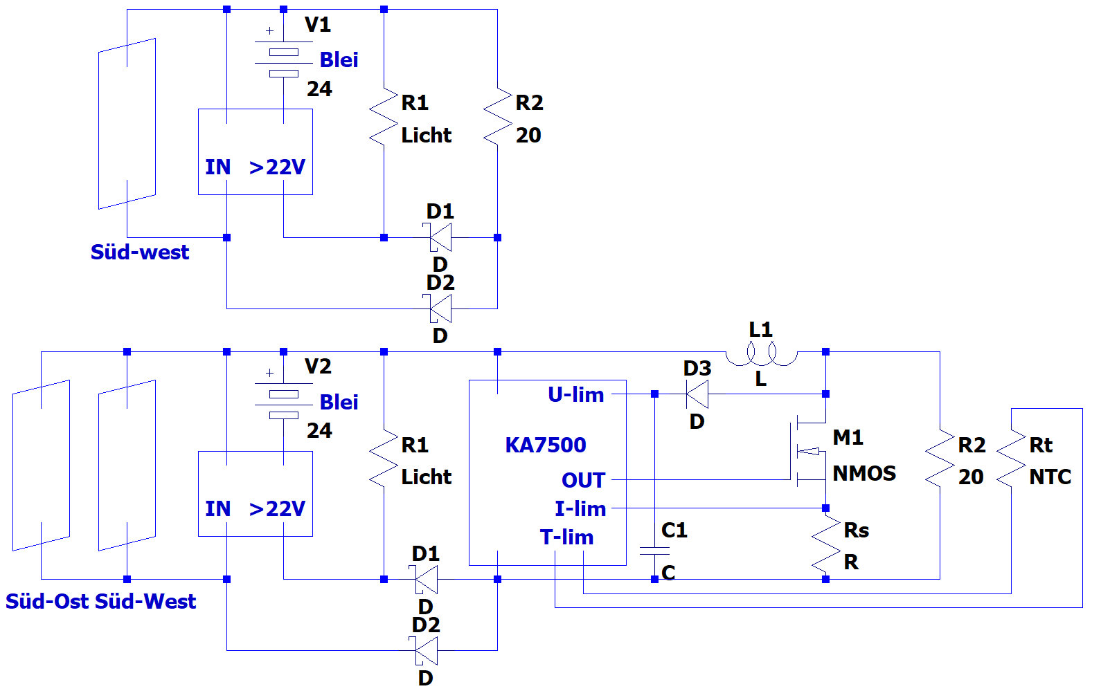

von Helge (Gast)
Der Strompreis bei meinem Anbieter hier dürfte sich dieses Jahr
wenigstens verdoppeln. Also gegensteuern. Die 300W aus 230V sollen so
wenig wie möglich laufen.
Solar lädt Akkus auf. Parallel dazu 20Ω-Heizstab im Boiler. Bei
Akkuspannung 27..28V soll mehr Leistung im Heizstab landen. Vorhanden
KIA494 und KA7500, Trafokerne aus SNT, paar Halbleiter und Vogelfutter,
Heizungsfühler NTC 5k und 10k. Reicht, wenns 200W werden, aber größer
ist besser.
Simpelste Methode gesucht.

von Wolfgang (Gast)
MPPT
Helge schrieb:
> Bei
Soll das heissen 'ab Akkuspannung 27-28V'?
Dann mach eine untere Schaltschwelle bei 27V und leg den Strom, wenns
drüber ist, direkt auf den Heizstab. Wandeln ist unnötig - höchstens ein
dickes Relais, welches den Heizstab auf Solar umschaltet.

von Helge (Gast)
Ist der Akku annähernd voll, soll mehr in den Boiler. Im Moment nimmt
der halt nur 1-1,5A, begrenzt durch den Innenwiderstand des Heizstabs.
Gesucht also simpelste Idee für höhere Spannung bei Akku-voll. Von mir
aus kann die Leistungserhöhung Rampe sein oder auf 27V oder 28V regeln,
hauptsache das ganze ist betriebssicher und simpel und macht keine
krassen Spannungseinbrüche am Akku, weil da hängt auch mein Licht dran.
von Helge (Gast)
Ich denke an vielleicht sowas hier, die Art der Spannung ist dem
Heizwiderstand ja egal.
von Helge (Gast)
1. dumm, daß ein Heizwendel auch induktiv ist :-) Mit Netzteil-Mosfet
gings im Prinzip, aber:
2. das war ein guter Breitbandsender: Eine Seite Wasserkreis, andere
Seite Solarkreis. Auch mit Gleichtaktdrossel dazwischen.
Es muß also ein Übertrager dazwischen. Mal schauen, ob ich irgendwo
einen SG3525 finde, das machts ansteuern leichter für einen
Gegentaktwandler.
