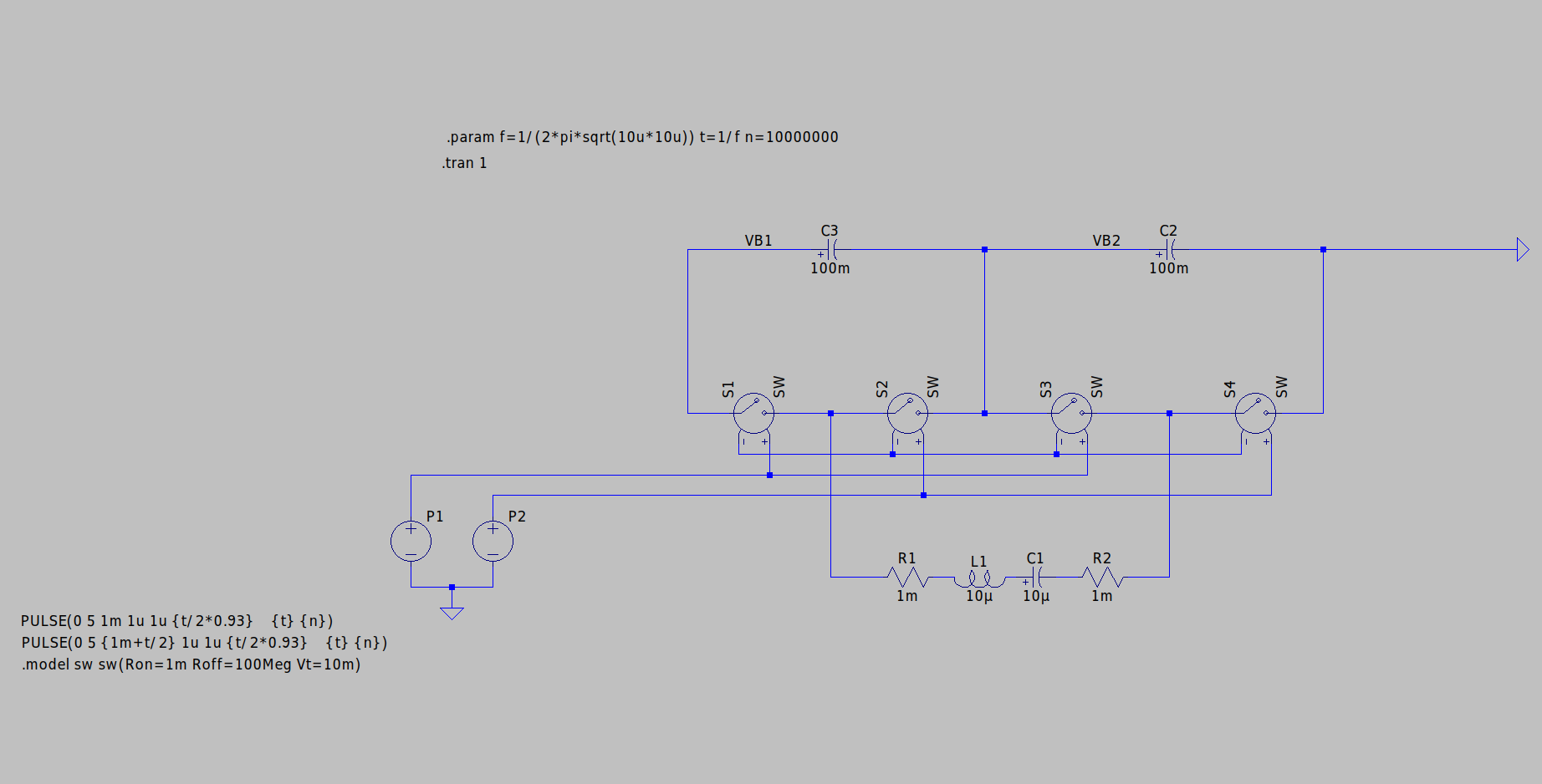

Hallo liebe Community,
ich hätte eine Frage an Euch. Beschäftige mich gerade wieder etwas mehr
mit LT-Spice und diversen BMS und aktiven Balancern für Li-Ionen Zellen.
Hatte mir gestern das Paper «A Cell Equalization Method based on
resonant switched Capacitor Balancing for Li-Ion Batteries» (Moghaddam &
Bossche) durchgelesen und würde das gerne mal in LT-Spice etwas
nachbauen (aus Interesse).
Die Idee ist eigentlich folgende. Über den LC Schwingkreis wird Energie
von der Batterie mit der höheren Spannung gespeichert und anschließend
an die Batterie mit der niedrigeren Spannung abgegeben. Dies geschieht
mit der entsprechenden Schalterstellung von S1, S2, S3 und S4.
Besitzt beispielsweise C1 (als Batterieersatz in der angehängten
Schaltung) eine höhere Spannung als C2, würde zuerst S1 und S3
geschlossen werden. Anschließend würden die zwei Schalter öffnen und S2
und S4 geschlossen. Die Frequenz der Schalter liegt bei 15.915 kHz (f_r
= 1/(2pi*sqrt(C*L)))
Nun meine Frage:
- kann man die Schalter mit MOSFET's realisieren?
- Wäre dann S1 und S3 ein p-Channel und S2 und S4 ein n-Channel?
- Müsste man die MOSFETS in antiserieller Ausführung anbringen (also S1
besteht aus zwei MOSFETS, die antiseriell verschaltet sind - zwecks
Body-Diode?)
- Gibt es einen Vorteil, wenn man einen Resonanzschwingkreis verwendet
(LC-Glied) anstelle einer reinen Induktivität? (Für C's ist anscheinend
der Stromfluss stark begrenzt, dass mit reiner Induktivitäten deutlich
erhöht werden kann und somit die Balancer mit reinem L effizienter sind,
vor allem wenn nur kleine Spannungsunterschiede der auzugleichenden
Zellen vorliegen; wie es aber im Resonanzfall aussieht, weiß ich nicht -
daher auch das Interesse dieser Schaltung).
Durch die LT Spice Simulation würde ich mir gerne die Spannungs und
Stromverläufe im LC-Glied anschauen und mit einem normalen Balancer (nur
C) vergleichen.
Da ich gerade sowieso ans Bett gefesselt bin, würde mich die Schaltung
schon interessieren.
Danke bereits fürs Durchlesen.
Tobi
Gast #7017623
Ja.
Egal. Für N-Channel braucht man eine positive Gate-Ansteuerspannung, für
P-Channel halt eine negative. Es macht aber Sinn, S1 und S3 als P und S2
und S4 als N damit man keine Ansteuerspannung braucht die positiver bzw.
negativer als die Versorgung ist.
Body-Diode stört nicht.
Die Spule L1 dürfte aber ein Problem sein, weil im Umschaltmoment der
Strom weiter fliessen will. Schalten die MOSFETs nicht extrem synchron,
fliesst die Energie (über die Body-Dioden) woandershin ab als du haben
willst.
Ohne L1 ist das die seit 40 Jahren übliche switched capacitor
Spannungshalbiererschaltung aus dem Datenblatt des ICL7660.

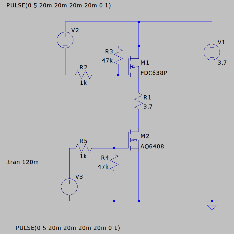

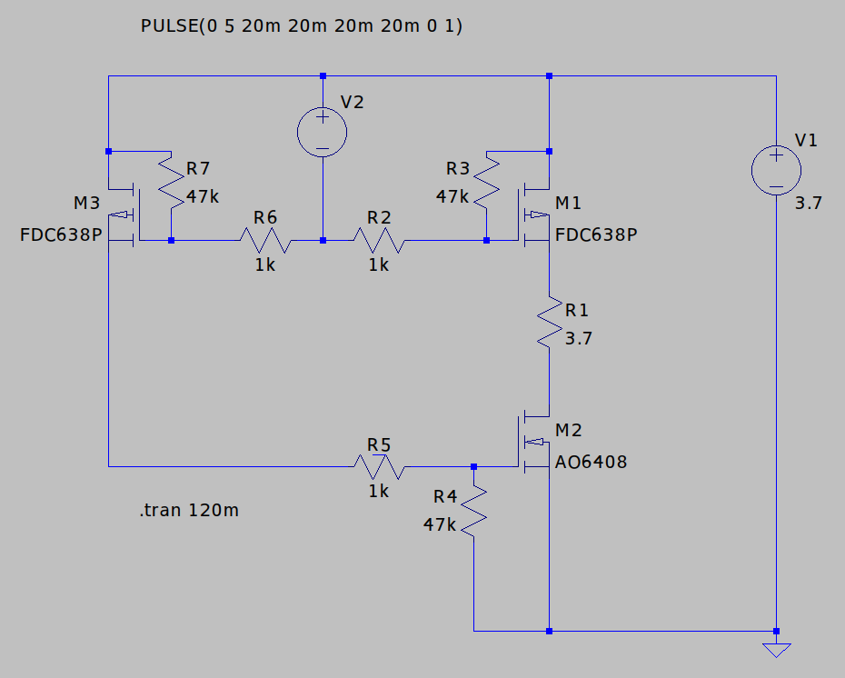

OP #7017906
Ich hätte noch eine Frage bezüglich der Beschaltung der MOSFETS für das
oben genannte Schaltprinzip. Für einen Test habe ich mir eine
vereinfachte Schaltung aufgebaut, die lediglich den p- und n-channel
MOSFET leitend macht und damit über den Widerstand bei aktiven MOSFETS
eine Leistung verbraten wird.
Schaltplan im Anhang. Hier frage ich mich aber, ob es möglich ist, für
die Ansteuerung beider MOSFETS nur eine Spannungsquelle zu verwenden und
wenn ja, wie diese Verschaltung aussieht. Ich hab zwar mein Spatzenhirn
eingesetzt und dabei ist die zweite Schaltung herausgekommen, bin mir
aber nicht sicher, ob das sinnvoll ist, da ich hierbei nochmals einen
p-Channel MOSFET benötige. Außerdem liegt am n-Channel MOSFET dann nur
die V1 Spannung zum Schalten des MOSFETS an und nicht die, von V2 :).
Also ist das hier von mir sicherlich nicht wirklich gut durchdacht.
Grüße Tobi
Nachtrag: Zweite Schaltung ist falsch. Die p-Channel Mosfets müssen
gedreht werden.

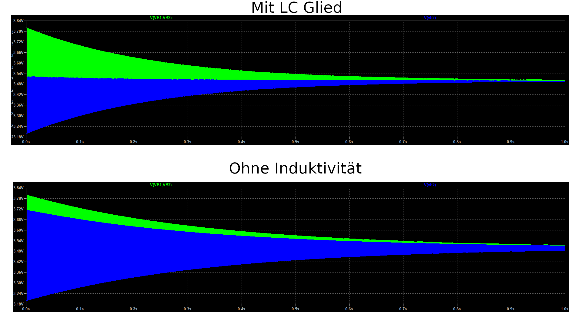

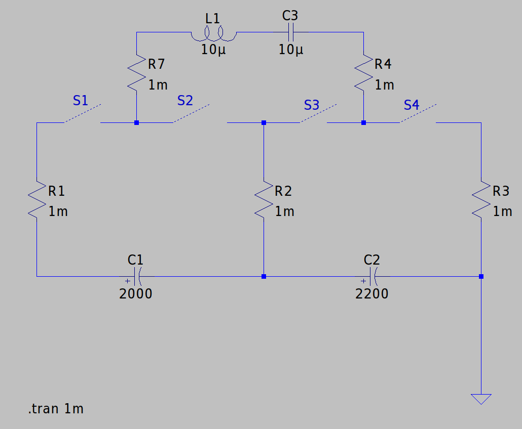

OP #7018175
ich hab mal ein einfaches Modell mit LTSpice erzeugt. Habe allerdings
noch keine MOSFETS verwendet, sondern einfache Switches. Soweit
funktioniert das alles, allerdings gibt mir gerade die Anmerkung von
MaWin zu denken und zwar folgende:
Ich habe diesbezüglich einfach mal L1 überbrückt und mir das nochmals
angeschaut und sehe jetzt nicht wirklich einen sonderlichen
Geschwindigkeitsvorteil in Bezug auf das Angleichen der Spannungen. In
dem Paper, dass ich zu Beginn erwähnt hatte, sind die Ergebnisse
deutlich anders. Da ist definitiv ein Faktor 10 dazwischen und hier
werden auch 10uF und 10uH verwendet. Allerdings nur 100uF Kondensatoren,
die die Batterien darstellen sollen (ich hab im Beispiel 100mF
verwendet, da sonst der Ausgleich bereits nach zwanzig Impulsen
durchgeführt ist). Das einzige das beim LC schöner aussieht, sind die
Spannungsverläufe.
Entweder mach ich etwas falsch, oder das Paper ist nicht richtig. Die
gleichen auch 7 Kondensatoren gleichzeitig aneinander an; vielleicht
macht das etwas aus? Ich hab mal die Grafiken vom Paper angehängt.
Ich werde jedenfalls mal versuchen die Schaltung nun mit MOSFETS zum
Laufen zu bringen. Da hab ich noch etwas Hirn-Kuddelmuddel drin.
Sollte sich nochmal jemand bezüglich dem Thema melden, wäre ich sehr
dankbar.
Tobi

Gast #7019572
Tobias H. schrieb:
> Allerdings nur 100uF Kondensatoren, die die Batterien darstellen sollen
> (ich hab im Beispiel 100mF verwendet, da sonst der Ausgleich bereits
> nach zwanzig Impulsen durchgeführt ist).
Das ist aber auch ein sehr primitives Zellmodell. Vielleicht macht das
noch einen zusätzlichen Unterschied?

Gast #7019844
Tobias H. schrieb:
> Laut dem Paper ist die Angleichung zwischen den Zellen um ein Vielfaches
> schneller mit dem Resonanz-Kreis LC
Also wenn man die MOSFETs nicht mit einer festen Frequenz, sondern genau
in den Resonanz-Punkten (bei Spannungsdifferenz 0, zero voltage
switching) schaltet, vermeidet man Verluste durch den Spulenstrom in
Freilaufdioden.
Dazu muss man aber die Spannung am LC Schwingkreis messen und in
Relation zu dessen Resonanzfrequenz schnell reagieren.
Allerdings ist ein normaler Akku immer sehr ausgeglichen, die
Differenzspannung also immer gering (0.1V) und nicht hoch (1V). Somit
bekommt der LC Schwingkreis wenig Antrieb und unterscheidet sich kaum
vom nackten Kondensator, es bremst eher der reale Widerstand von Spule
und Kondensator als die Induktivität der Spule. Daher wird der
Wirkungsgrad, bzw. die Wirkungsgradsteigerung, vernachlässigbar sein.
Nur bei stark abweichenden Zellenspannungen wird es was bringen, denn
dort sackt der Wirkungsgrad des Kondensatorwandlers ja bis auf 50% (eine
Zelle 4.2V, die andere 0V) runter.

Und genau da is der springende Punkt. Anscheinend ist ja die Angleichung
deutlich schneller und zwar mit Zellen, die zwischen 3V und 3,6V liegen
(siehe mein Bild zehn posts über diesem hier.
Tobi
