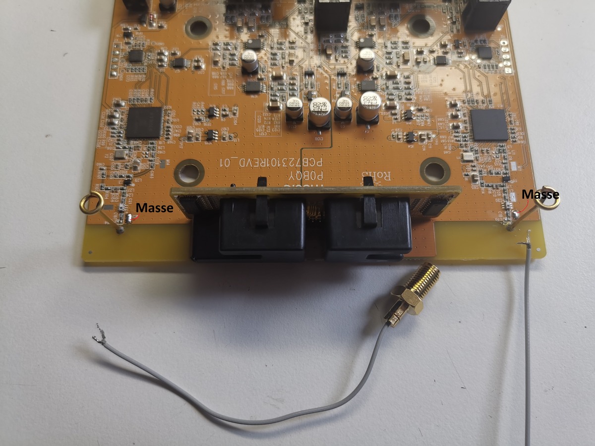

Ich habe hier ein Behringer ULM302MIC Set herumliegen, das sehr
zuverlässig in Verbindung mit meiner EB-Kamera funktioniert. Jetzt kam
ich jedoch auf die Idee, ob es möglich ist, die innen liegenden kleinen
Antennen zu ersetzen.
Das System läuft auf 2,4Ghz, also wie W-LAN. Ich habe außerdem einen
alten Accesspoint mit schraubbaren Antennen, der ebenfalls im 2,4Ghz
Bereich sendet.
Zum test habe ich die kleinen Antennen rausgelötet und durch die
Schraubterminals für die Antennen des APs ersetzt. Leider habe ich im
Funkbereich überhaupt keine Ahnung. Mein anschließender Test beschränkte
sich nur darauf, die Mikrofone bis kurz vor Abbruch zu entfernen, dann
die Antennen zu wechseln und wieder Testen. In der typischen V Anordnung
mit den neuen Antennen hatte ich dann auch tatsächlich guten Empfang.
Danach wieder auf den Originalzustand zurück gebaut.
Meine Frage ist jetzt, ist eine solche Erweiterung sinnvoll? Oder war
das eher ein Zufall dass es funktioniert und normalerweise eher die
Verbindung verschlechtert? Könnte ich mit solch einem Setup vielleicht
sogar die Antennen per Kabel für eine optimale Positionierung örtlich
vom Empfänger trennen? Wäre eine BNC Verbindung besser? Oder sollte ich
es so lassen wie es war, da man es nur schlechter machen kann, wenn man
nicht alle Sendedaten kennt?

Da werden sicherlich noch die echten Funker antworten, jedoch:
Eine Veränderung der Antenne ist immer dann sinnvoll, wenn diese dadurch
in einer besseren Position ist. Oft werden Empfangsantennen in kleinste
Gehäuse gequetscht weil das Gehäuse gut aussehen muß. Auch werden dafür
gern sehr kurze Antennen verwendet, weil die weniger Platz wegnehmen.
Grundsätzlich sind "längere" Antennen aber besser, allerdings nur bis
lambda/2 (Hälfte der Wellenlänge, bei 2,4Ghz also ca. 6 cm)
Eine Anbringung per Verlängerung an anderer Stelle KANN auch besser
sein. Dabei muß man aber die Verluste durch die längere Leitung
einbeziehen. Im Bereich von wenigen 10cm sollte das mit guter HF Leitung
gehen.
Wenn du aber gar keine Ahnung hast wird das wie das Stochern im Nebel.

Die Antennen müssen an die Sendeendstufe angepasst werden.  Suchbegriff
"Stehwellenverhältnis".
Bei GHz-Frequenzen sind ohne entsprechende Messtechnik die
Erfolgsaussichten gering.
Die normalen BNC-Verbinder sind bis 1 GHz spezifiziert. SMA-Verbinder
sind zu bevorzugen.
Und jeder kleine Schaltdraht wirkt als Induktivität und muss bei der
Anpassung  der Antenne in den genannten Frequenzbereich berücksichtigt
werden.

Die Lambda/4 Antennen brauchen ein "Gegengewicht" (Massefläche).
Das wird bei den eingebauten Antennen durch die Massefläche der Platine
erledigt.
Wenn du die Antennen aus dem Gehäuse nach draussen holst, brauchen sie
eigentlich Radials (Masse). Schau dazu mal im Netz nach "Triple Leg
Antenna", dann wird es schnell klar.
Ansonsten sollte man bei Lambda/4 bleiben.

Herrlich, keiner schaut sich die Platine genau an.
Rechts und links an den vorderen Ecken "Stehen" zwei Antennen mit
Dachkapazität. Nix mit antennen auf dem PCB als Leiterbahn.
Das ist weit besser als das was man sonst so sieht.
#7019032
Stimmt! Hatte ich schon als Mod des TO gesehen ("mit Augen zum
anschrauben"). Als Dachkapazität ist das ja schon "High Tech"
Also: alles so lassen!

Die Antennen mit dem Ring am Ende sind also Dachkapazitäten. Nach meinem
Verständnis, was ich darüber lesen konnte simuliert diese Konstruktion
aus einer λ/4 Antenne eine λ/2 (12cm)?
Ich frage mich, wo denn der Unterschied in einem theoretischen Umbau des
Empfängers zu einem normalen Accesspoint liegt. Beide arbeiten mit
2,4Ghz. Die Mikrofonanlage muss sogar nur empfangen, statt wie der AP
senden und empfangen. Bei beiden Konzepten (Umbau und original AP)
wären/sind die Antennen außen angebracht (ohne Radials) und mit den
SMA-Verbinder auf ein Kabel auf die Platine gelötet. Die Abschirmung
geht wie im AP auf Masse. Ich würde ja das Set aus dem alten AP
mitnehmen (Antenne, Kabel, Schraubverbinder). Der Aufbau entspräche doch
dann dem eines handelsüblichen Accesspoints? Ich sehe sogar Mods an der
Fritzbox, dass Leute mit Antennen außen ihr WLAN verstärken (Statt
einfach APs zu nutzen).
