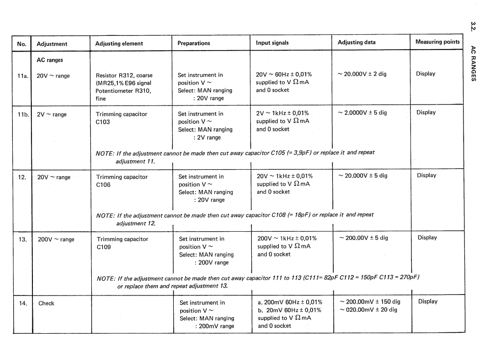

Peter M. schrieb: > Hat Dein Multimeter überhaupt eine getrennte Justiermöglichkeit für > Wechselspannung? > Um welches Gerät handelt es sich? > In welcher Ecke der Republik befindest Du Dich? Hab ein altes Philips PM 2521 und ja ich kann die AC Bereiche einzeln justieren.(siehe Anhang) Ich bin aus Österreich.

Mike H. schrieb: > Hab ein altes Philips PM 2521 und ja ich kann die AC Bereiche einzeln > justieren.(siehe Anhang) Ich bin aus Österreich. Laut dieser Anweisung ist eine Quelle mit 1kHz bzw. 60Hz gefordert und die Genauigkeit muss 0.01% betragen, damit das wie angegeben passt. ;-) Warum steht das nicht im Eröffnungspost?

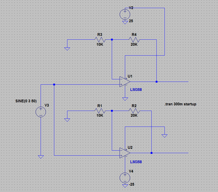

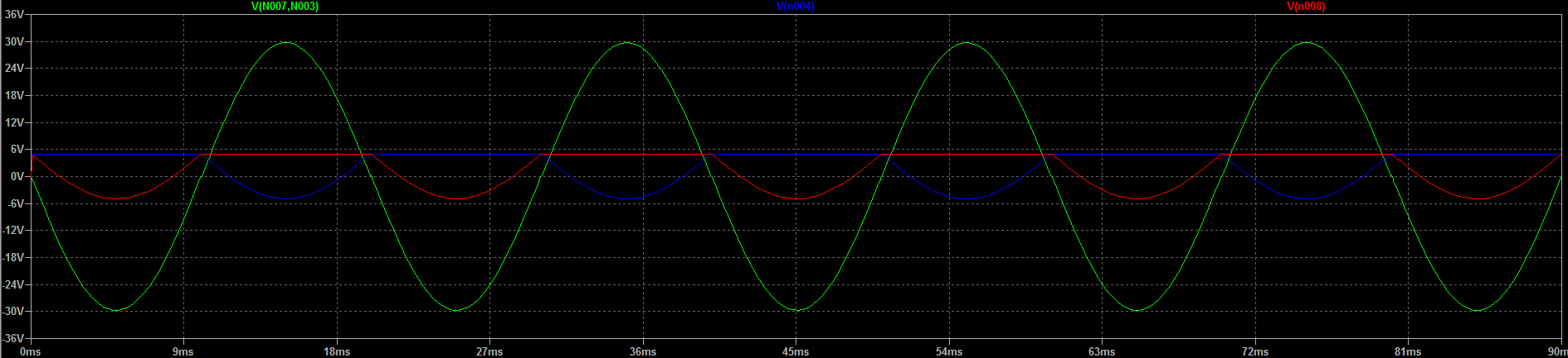

Ich hab jetzt mal versucht mit 2 LM358 die ein beliebiges Sinussignal zu verstärken. Kann ich die positive Halbwelle mit dem einen Opamp verstärken und die negative mit dem anderen Opamp verstärken? Das müsste doch funktionieren? Damit würde ich keinen speziellen OPAmp benötigen sondern könnte die LM358 verwenden aber,irgendwie funktioniert da was nicht so richtig. Hat jemand eine Idee was hier noch fehlt?

Mike H. schrieb: > Kann ich die positive Halbwelle mit dem einen Opamp > verstärken und die negative mit dem anderen Opamp verstärken? Wozu denn das? > Damit würde ich keinen speziellen OPAmp benötigen sondern könnte die > LM358 verwenden Bei ausreichend Versorgung kann man diese nutzen (wenn man mit ihren Parametern zufrieden ist), auch ohne daß einer nur positive und einer nur negative Signale verstärkt. Was sollte das überhaupt bringen? Sag doch welche Versorgungsmöglichkeiten und Beschaffungsoptionen vorhanden sind, statt einfach ziellos mit irgendwas loszulegen.
pingpongplayer schrieb: > Was sollte das überhaupt bringen? Ich brauche einen Sinus mit 50V PP und daher einen dementsprechenden OPAMP mit Spannungsversorgung. Die Spannungsversorgung für sowas hab ich nicht und müsste ich bauen.Darum dachte ich mir ich realisiere das mit zwei OPAMPS die ich mit +-30 Volt versorgen kann.

Mike H. schrieb: > Kann ich die positive Halbwelle mit dem einen Opamp verstärken und die > negative mit dem anderen Opamp verstärken? Das müsste doch > funktionieren? Nein. Du willst den doppelt verwenden, weil einer keine 60V aushält ? Das wird mit 2 nicht besser, denn einer sieht die Ausgangsspannung des anderen. Nutze Audioverstärker.
MaWin schrieb: > Nein. Du willst den doppelt verwenden, weil einer keine 60V aushält ? ja genau. MaWin schrieb: > Nutze Audioverstärker. Das wollte ich mir eigentlich sparen in dem ich einen OPAMP verwende. Ist weniger komplexer als eine Verstärkerschaltung bzw. hab ich sowas noch nie aufgebaut.

Mike H. schrieb: > Das müsste doch funktionieren? Nein. Ich schrieb doch schon: Im Gegentakt. Einer der beiden OpAmps invertiert, und das zu kalibrierende Gerät misst nicht die Spannung zwischen einem Ausgang und Masse, sondern zwischen den beiden Ausgängen. Wenn der eine gerade +14 V liefert, kommen aus dem anderen -14 V, das macht zusammen 28 V, insgesamt 56 Vss = ~20 Veff bei ±15 V (besser ±16 V) Betriebsspannung. (Nein! Doch! Ooohhh..) Ich nehme an, dass du das Prinzip dieser sog. H- Brücke oder auch BTL-Schaltung (noch) nicht kanntest.

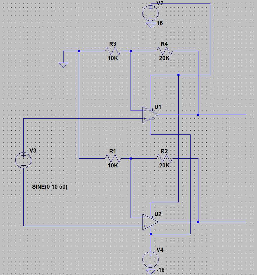

Der Zahn der Zeit (🦷⏳) schrieb: > Nein. Ich schrieb doch schon: Im Gegentakt. meinst du so wie die Schaltung jetzt aufgebaut ist?

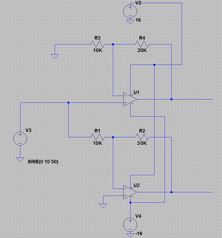

Beinahe. Aber du hast eine prinzipiell bereits symmetrische Quelle gezeichnet, die du in der Praxis nicht hast. Also: Der eine Op-Amp nicht invertierend mit Verstärkung ~3 wie in deinen Schaltbildern vorher, der andere invertierend, entweder mit Verstärkung ~-3 an der Quelle oder -1 am Ausgang des ersten.

Ich habe mir mal den "Spaß" gemacht, und umgezeichnet...

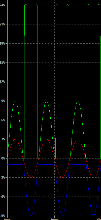

Der Zahn der Zeit (🦷⏳) schrieb: > Ich habe mir mal den "Spaß" gemacht, und umgezeichnet... Besten Danke für die Hilfe. Mal schauen ob das auch in der Praxis funkt.
