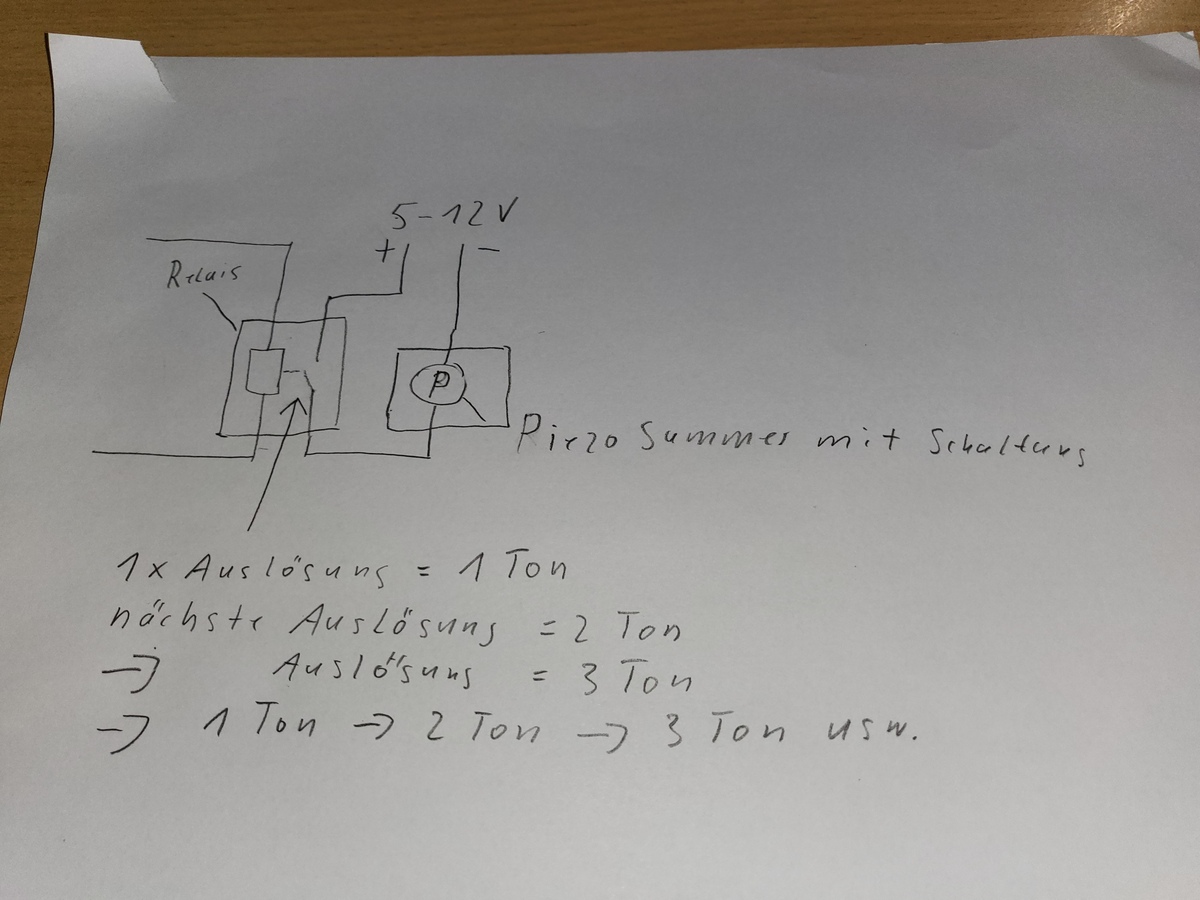

auslösung durch relais (schliess kontakt schalter im Relais) kannst du so eine schaltung mir mal aufzeichnen?

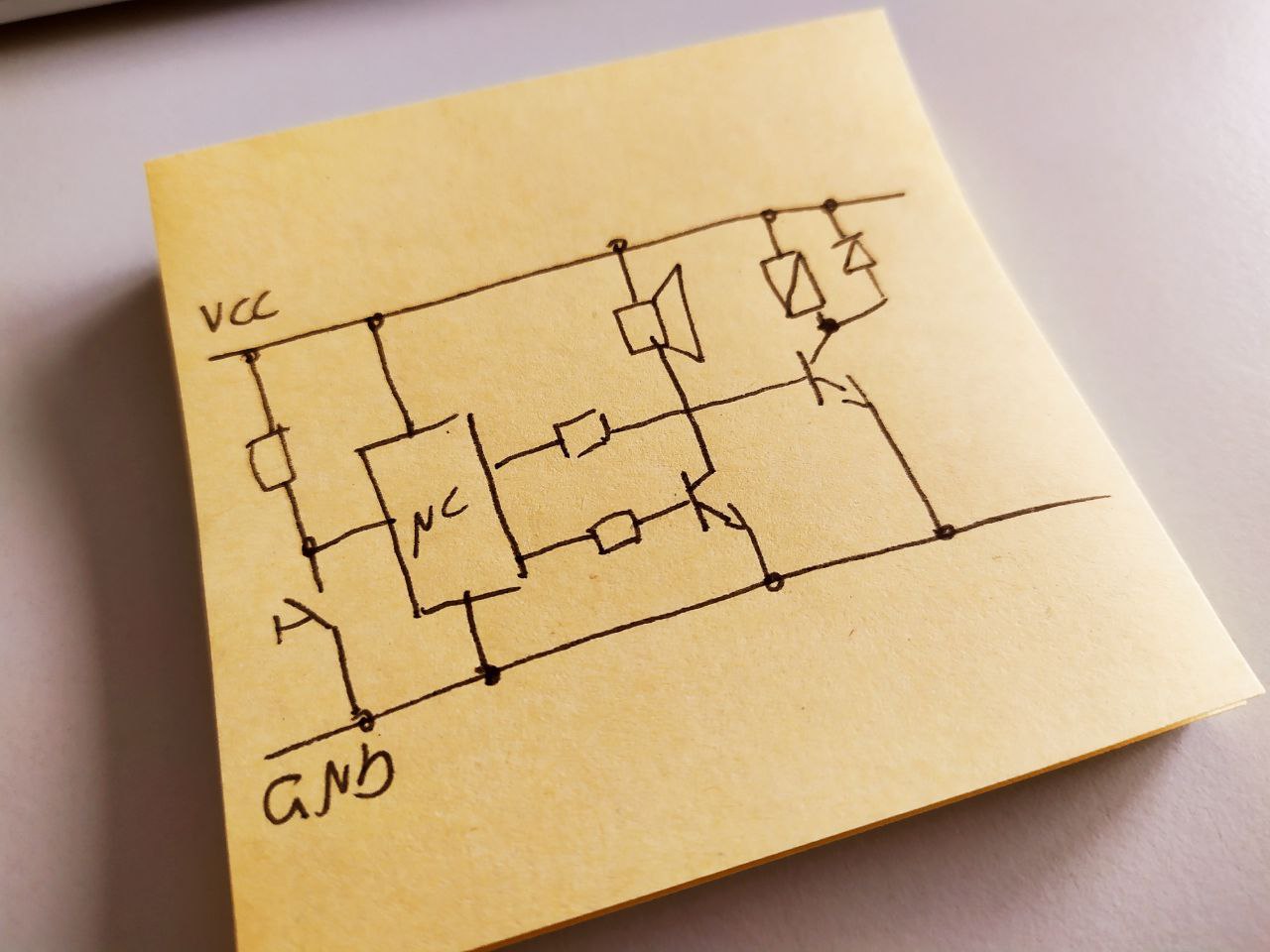

W.-Henning A. schrieb: > auslösung durch relais (schliess kontakt schalter im Relais) > > kannst du so eine schaltung mir mal aufzeichnen? Das könnte eine Schaltung sein. Ob sie deinen Anforderungen entspricht und ob sie funktioniert? Keine Ahnung. Mit den zwei Salamischeiben von dir kann man nicht viel anfangen. Und am Ende wirst du vielleicht noch sehr viel Eigentleistung investieren müssen. Z.B. auch den Code - Dir wird niemand eine fertige Lösung zuschicken. 1. Soll die Schaltung durch ein Relais ausgelöst werden und nicht durch einen Taster? 2. Oder soll der Taster ein Relais betätigen? 3. Wenn ja, mal mal ein Zustandsdiagramm auf, wann das Relais bei welchem Tastendruck welchen Zustand einnehmen soll 4. Mit welcher Betriebsspannung soll das Ganze laufen? 5. Welche Funktionalität soll damit erreicht werden? 6. Was schaltet das Relais? (Damit man auch ein bisschen Kontext zu der Schaltung hat 7. Sonst noch etwas, dass man vielleicht vorher wissen sollte?
Sebastian R. schrieb: > W.-Henning A. schrieb: > >> auslösung durch relais (schliess kontakt schalter im Relais) >> kannst du so eine schaltung mir mal aufzeichnen? > > Das könnte eine Schaltung sein. Ob sie deinen Anforderungen entspricht > und ob sie funktioniert? ;) Soll das ein Poti sein da hinten?
Philipp G. schrieb: > Soll das ein Poti sein da hinten? Wenn man genauer hinsieht, könnte man meinen, dass es sich tatsächlich um ein Poti handelt, mit dem man den Strom einstellen kann. Aber das soll bestimmt ein Relais sein, nur eben längs gezeichnet statt quer. Sonst hätte die Diode ja keinen Sinn.
Michael M. schrieb: > Aber das soll bestimmt ein Relais sein, nur eben längs gezeichnet statt > quer. Ähh. Ja. Stimmt. Das soll eine Relaisspule sein und die gehört natürlich quer. Hups.
Sebastian R. schrieb: > W.-Henning A. schrieb: >> auslösung durch relais (schliess kontakt schalter im Relais) >> >> kannst du so eine schaltung mir mal aufzeichnen? > > Das könnte eine Schaltung sein. Ob sie deinen Anforderungen entspricht > und ob sie funktioniert? Keine Ahnung. Mit den zwei Salamischeiben von > dir kann man nicht viel anfangen. Und am Ende wirst du vielleicht noch > sehr viel Eigentleistung investieren müssen. Z.B. auch den Code - Dir > wird niemand eine fertige Lösung zuschicken. > > 1. Soll die Schaltung durch ein Relais ausgelöst werden und nicht durch > einen Taster? auslösung durch taster (taster wird angeregt vom relais da im relais ein schliesser ja eingebaut ist im Relaisgehäuse > 2. Oder soll der Taster ein Relais betätigen? > 3. Wenn ja, mal mal ein Zustandsdiagramm auf, wann das Relais bei > welchem Tastendruck welchen Zustand einnehmen soll > 4. Mit welcher Betriebsspannung soll das Ganze laufen? 12V > 5. Welche Funktionalität soll damit erreicht werden? das bei jedem nachfolgenden tasten die anzahl erhöht wird: 1 x 1 ton, wieder tasten: 2 töne, wieder tasten 3 töne > 6. Was schaltet das Relais? (Damit man auch ein bisschen Kontext zu der > Schaltung hat: Relais schaltet 0,7sek. > 7. Sonst noch etwas, dass man vielleicht vorher wissen sollte? bis jetzt nichts (-:
hier die Schaltung jetzt versteht mann es besser (-:
Yay! Informationen! Dann fliegt bei meinem Schaltplan das (falsch gezeichnete) Relais mitsamt Transistor raus. Der Taster wird durch den Schließer von deinem Relais ersetzt. 5...12V, also Controller und Piepsbüchse sollten am besten auf 3.3V laufen. Dazu noch einen LDO-Spannungsregler und ein paar Kondensatoren. Und vielleicht braucht der Piezo-Piepser noch eine Freilaufdiode. Und dann noch ein paar Zeilen Quelltext. Ich würde das Ganze aus Spaß an der Freude und ums möglichst klein zu halten, mit einem Attiny9 machen. Aber ein ATTiny12 oder 13 gehen natürlich auch. Oder ein PIC-Äquivalent, je nach bevorzugter Geschmacksrichtung. Viel Erfolg!

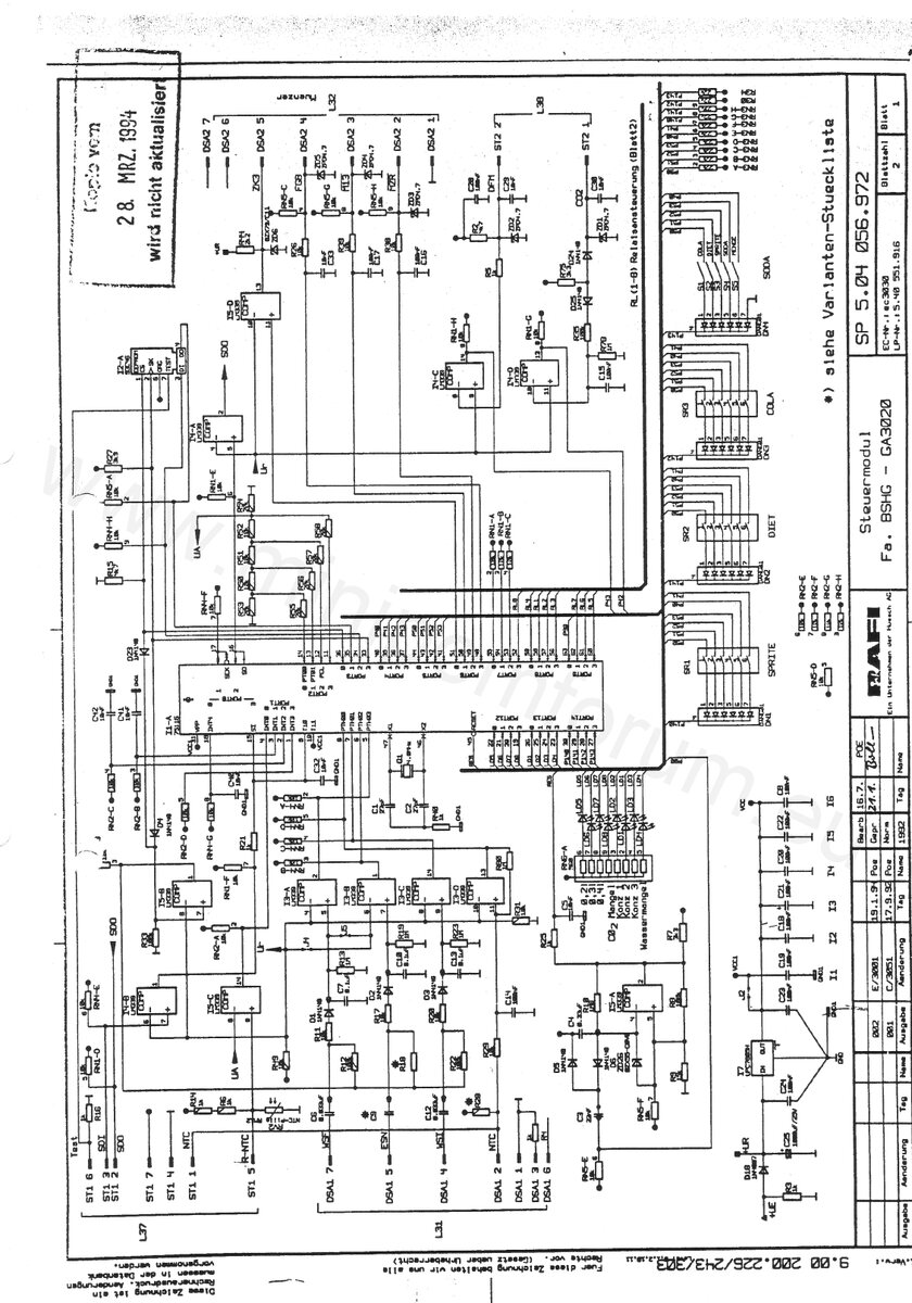

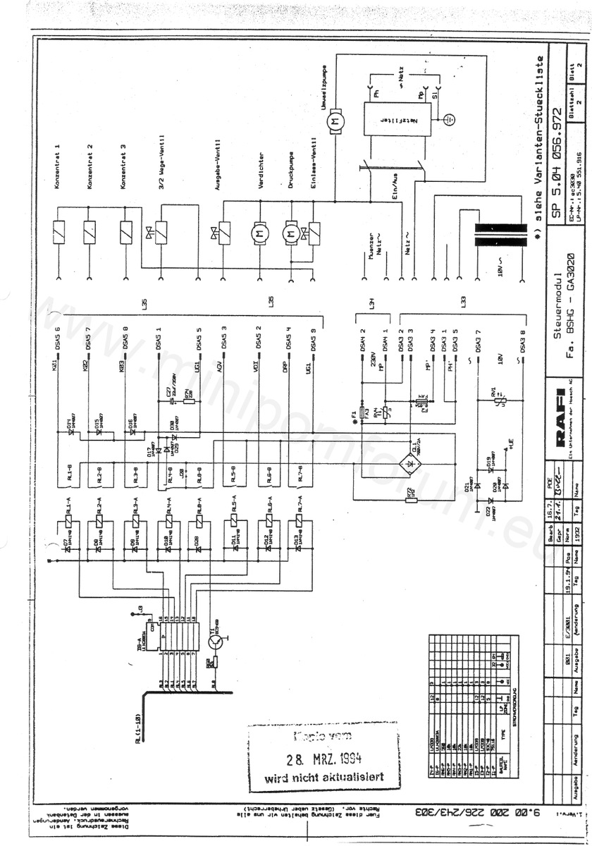

hier mal der Schaltplan. Auf Seite 48 sieht mann bild mitte links die 5 Tasten habe hier mal was gefunden: https://funduino.de/nr-08-toene-erzeugen#Code2_Abwechselnde_Tonhoehen kann mann das so machen? es fehlt halt noch das bei jedem neuen Tasten druck dann 2 x und dann beim nächsten 3 x piepst. oder kann mann das mit einer anderen schaltung einfacher machen? oder braucht mann zwingend so ein modul? (-:
Die Tasten sind in Matrix geschaltet, direkte Abfrage wird schwierig. Das ist aber auch nicht nötig, gehe einfach an die Portpins an denen die LEDs für den Füllstand hängen. Trotzdem braucht es einen Mikrocontroller, weil es dafür nichts fertiges gibt.
