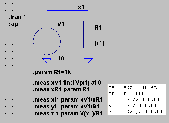

Hallo zusammen.
Ich hab eine komplexere LTSpice Simulation, in der ich mit .MEAS aus den
Simulationsergebnissen automatisch Messwerte aufnehme und dann Parameter
ausrechne.
Das Ergebnis hängt dabei wesentlich von einem Widerstand ab. Daher
möchte ich das Ergebnis auf den Widerstandswert skalieren. In der Formel
im .MEAS hab ich daher den Widerstandswert als Konstante eingebracht und
bin (fast) zufrieden mit dem Ergebnis.
Mein kleines Problem ist, dass ich die Auswerte-Formel ändern muss, wenn
ich den Widerstandswert in der Simulation ändere.
Deshalb vermute ich doch, dass es bei LTSpice mit .MEAS doch möglich
sein muss, solche Parameter von Komponenten abzufragen?
Hab schon einiges an Doku gesucht, aber noch nix gefunden.
Weiß jemand dazu was?
Gast #7019172
Lege doch den Widerstandswert als Parameter an und verwende diesen dann
in deiner .meas.
Müsste so sein:
.param R1 1k
Dann im Bauteil {R1} als Wert eintragen.
OP #7019177
ja, das kenne ich,
aber wie kann ich den Wert vom definierten R1 dann innerhalb einer .MEAS
Anweisung auslesen?
Hab grad nen Workaround gefunden:
Ich definiere wie oben beschrieben .param R1 1k
und verwende {R1} as Parameter vom Bauteil (hatte ich eh schon),
aber nun hab ich noch eine Spannungsquelle V2, die mir eine Spannung
{R1} generiert. Die kann ich mit v(V2) abfragen und erhalte {R1}.
Aber es muss doch einfacher gehen?

OP #7021949
partam schrieb:
> Für Berechnungen, die Parameter beinhalten braucht es
> .MEAS <name> PARAM> <expr>
> Man kann dabei sowohl zuvor mit .meas berechnete als auch mit .param
> definierte Werte mit Simulationsergebnissen verknüpfen.
Klappt perfekt. Da hätte ich selbst drauf kommen können.
Vielen Dank.
