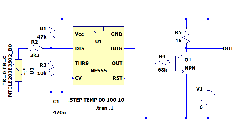

von uwe (Gast)
von Stefan F. (Gast)
Ein PT100 liefert allerdings nur schwache Signale. Deutlich einfacher
sind NTC auszuwerten.
Dazu empfehle ich
https://www.electronicdeveloper.de/MesstechnikNTCLinearR.aspx

von HildeK (Gast)
Ingo M. schrieb:
> Ich habe mir bereits so einen kleinen Servo besorgt und auch einen
> Servotester. Mit dem Servotester kann ich den Servo über ein Drehpoti
> von einer Endlage in die andere fahren. Ich hatte gehofft, dass es sich
> um ein einfache Poti handeln würde und ich dieses gegen einen PT100 mit
> entsprechender Widerstandbeschaltung anpassen könnte. Doch leider ist es
> eben kein einfaches Poti, sondern etwas mit 5 Anschlüssen, was nur wie
> ein Poti aussieht.
Ein Bild oder ein Link auf das, was du da hast wäre hilfreich. Dann kann
man das besser beurteilen, wozu da fünf Anschlüsse sind. Es gibt auch
Potis im Audiobereich, die mehrere Anschlüsse haben für die
gehörrichtige Klangkorrektur. Andere haben zusätzlich einen Schalter,
wie schon genannt.
Normalerweise hat ein Poti nur drei Anschlüsse und ist nichts anderes
als Widerstand mit einstellbarem Mittelabgriff. Im Fall eines
Temperatursensors (NTC) bildet man das zusammen mit einem weiteren
Widerstand nach:
 VCC ---+
        R
        +---- zum µC
       NTC
 GND ---+---- GND
Der NTC (der je nach Programmierung auch mit dem R vertauscht sitzen
kann) verändert seinen Widerstand und damit verändert sich abhängig von

von Helge (Gast)
Eine Mikrocontrollerschaltung ist empfindlicher als einfache
Standardbauteile. Ich würde das mal mit so einer einfachen Schaltung
probieren. NTCs für Heizungsanlagen dürften sich auch fürn Flieger
eignen, da ist idR gleich 1m qualitativ hochwertige Leitung dran und die
brauchen nur ein 6mm-Loch. Schaltung für 5k-NTC. 6V gleich mit für den
Servo verwenden. Temperaturverhalten läßt sich mit R1, R2, R3 anpassen.
Eigentlich ist so ein Servotester ja schon eine gute Grundlage. Der hat
einen variablen Widerstand und macht die ganze Verstellerei ohne MC. Mit
ein wenig extra Schaltung lässt sich da der Temperaturfühler andocken.
Kombiniert man Kalt- und Heissleiter, kann das auch das Poti ersetzen.
Trimmer oder Poti zum Einstellen des Arbeitspunkes.
