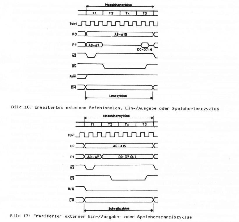

Ich habe also mal mit Hilfe eines Adapters auf einem Steckbrett was
zusammengetüddelt, einen MC6821 PIA als erweiterung der Peripherie am
externen Speicherbus des U8820 (Z8601) mit erweitertem
Speicherzeitverhalten bei 4,9152Mhz Takt.
Der Datenbus des MC6821 hängt also direkt am Datenport des U8820, Port
10..17,
R/W ist direkt mit R/W des U8820 Verbunden, /DS des Prozessors über ein
HC04 Gatter mit E und /CS2 des 6821 hängt an einem 74HC138 der die
Adreßdecodierung erledigt. Das sollte genügen und auch von den
Zeitbedingungen her prinzipiell passen, ich benutze das erweiterte
Timing.

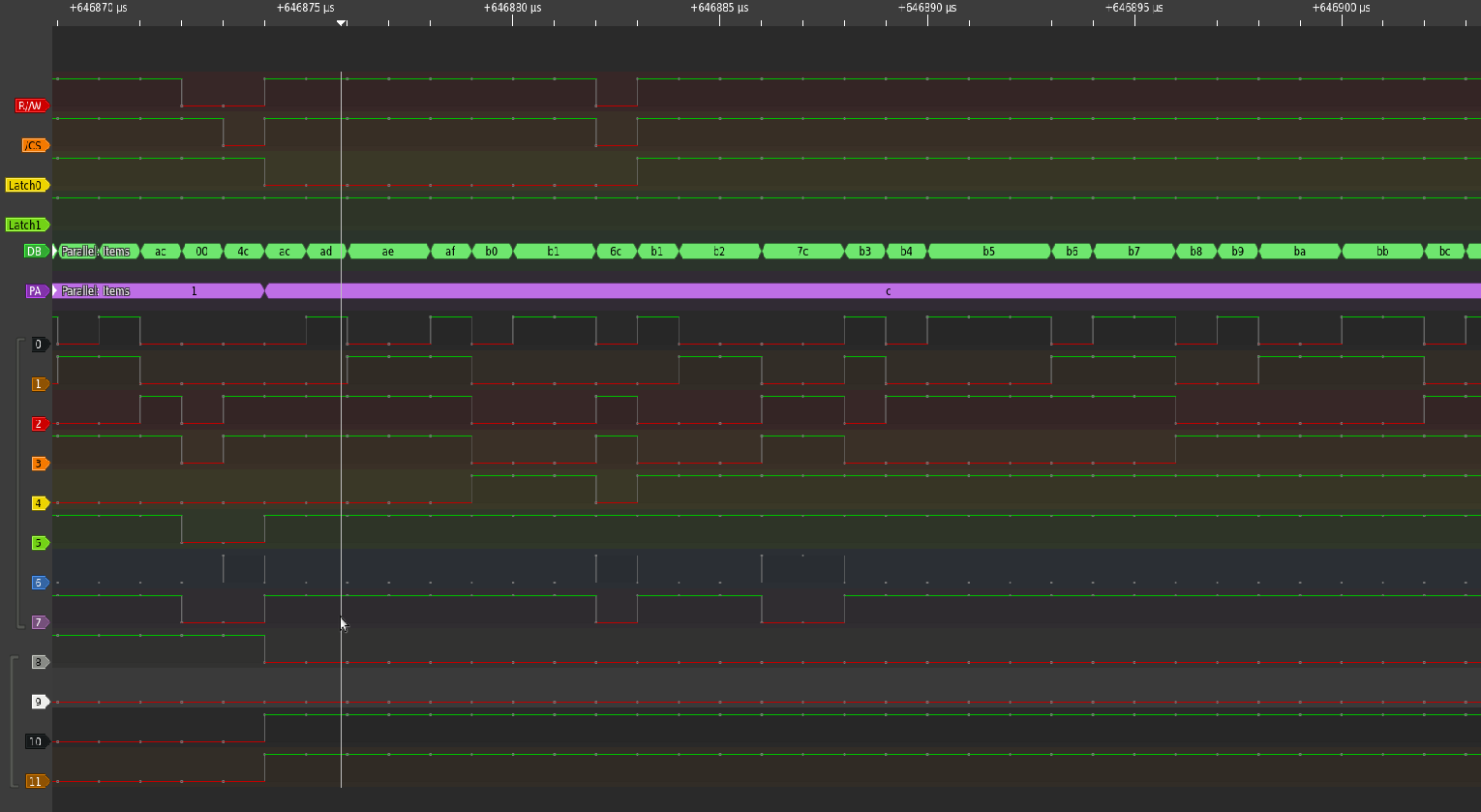

Das Ganze funktioniert..komischerweise aber nur, wenn ich den E-Takt mal
kurz abklemme, mitten im Programmlauf. Wenn ich das nicht tue, liest der
MC6821 seltsamerweise inverse Daten..nicht nachvollziehbar, wird wohl
mit internen Vorgängen zu tun haben. Am Signalspiel kanns eigentlich
nicht liegen, ich habe mir das mit Pulseview angesehen.

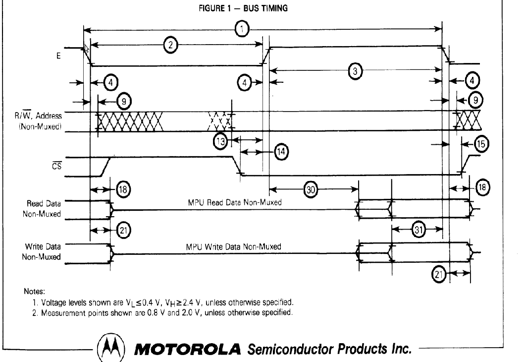

von Christian Erker (Gast)
E hat für die Cycle-Time einen Maximalwert von 10µs. Das kann ein
Hinweis auf interne dynamische Strukturen sein, die waren zu der Zeit
absolut nicht unüblich, der berühmte 6502 ist z.B. voll davon.
Da du vermutlich NUR externen Programmspeicher benutzt und DS "direkt"
als E nutzt, sollte das aber zutreffen? Ich kenne jetzt die Busstruktur
der Controller nicht so genau.

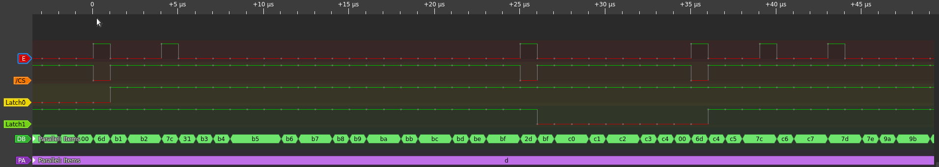

Im Anhang mal die LA Ausgabe bezüglich E, (negiertes /DS) ..das kommt
schon immermal vor..allerdings halt bis zu 1,1ms zwischen irgendwelchen
Clocks die zwischen den Ausgaben liegen. Was könnte man statt /DS noch
als E Clock verwursten?

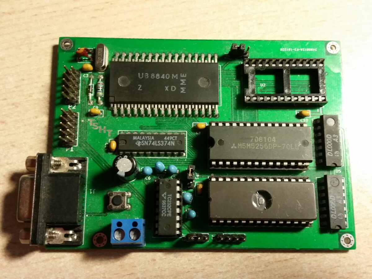

Nochwas: Nein, ich habe den U8820 zwar für externes Speicherinterface
konfiguriert, könnte das also benutzten, tue es aber nicht.
Der U8820 (und 8840) sind Entwicklerversionen des Z8, bei dem der
interne ROM nach Außen geführt und durch einen Eprom ersetzt ist, Zilog
hatte das mit Huckepackfassung direkt auf dem Z8, MME hat die ICs in
64polige Quad Inline Gehäuse gesetzt. Ich benutze also nur  den
"internen" ROM ..allerdings extern.

Pille schrieb:
> Natürlich ist ein Z8 kein Z80 und ein 6850 kein 6821
Kombiniert man 68xx Bausteine mit Prozessoren aus anderen Welten, dann
muss man aufpassen, für was das E-Signal alles verwendet wird. Bei den
68xx/65xx ist das immerhin ein regelmässiges Taktsignal, was mitunter
nicht nur für den Buszyklus genutzt wird, sondern auch für
Peripheriefunktionen, interne Statemachines oder gar Timer/Counter. Ohne
E-Takt auch ausserhalb vom Zugriff funktionieren dann beispielsweise
keine Interrupts.
Darauf konnte man auch bei den Z8000 Bausteinen reinfallen, denn die
verwendeten das AS-Signal vom Businterface als Takt für interne
Statemachines, ohne dass dies klar dokumentiert wurde.

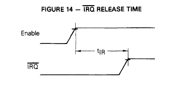

von (prx) A. K. (prx)
A. B. schrieb:
> Die HD63XX-Reihe (CMOS statt NMOS) sind rein statisch aufgebaut, da sind
> die Chancen groß, dass sie auch ohne freilaufenden E-Takt funktionieren.
Aus dem Datasheet des HD6321. Man muss den letzten Satz zwar nicht
zwingend wörtlich nehmen, aber hinterher meckern sollte man auch nicht.
von A. B. (Gast)
(prx) A. K. schrieb:
> Völlig egal wie statisch der Baustein implementiert ist, bei Interrupts
> wirds bei solchen Zusammenhängen trotzdem knackig. Bei den
Nein, denn das Datenblatt sagt eindeutig, dass die Aktivierung von IRQ
NICHT auf E bezogen ist. Die Deaktivierung dagegen auf E-aktiv des
Lesezyklus.
> Handshake-Signalen Cx1/Cx2 könnte es ähnlich laufen.
Teils, teils, s. Datenblatt. Aber letzlich egal, bei der ganzen
MC68XX-Familie wurde stillschweigend immer ein freilaufender E-Takt mit
Minimal- und Maximal-Frequenz vorausgesetzt. Weicht mach davon ab, muss
man halt mit Problemen rechnen, keine Frage.

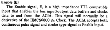

Darum gehts: ... and strobe type signal ...
Die im Link des Startartikels beim 6850 genutzte Betriebsart wird also
im Datasheet des HD6350 explizit aufgeführt.
