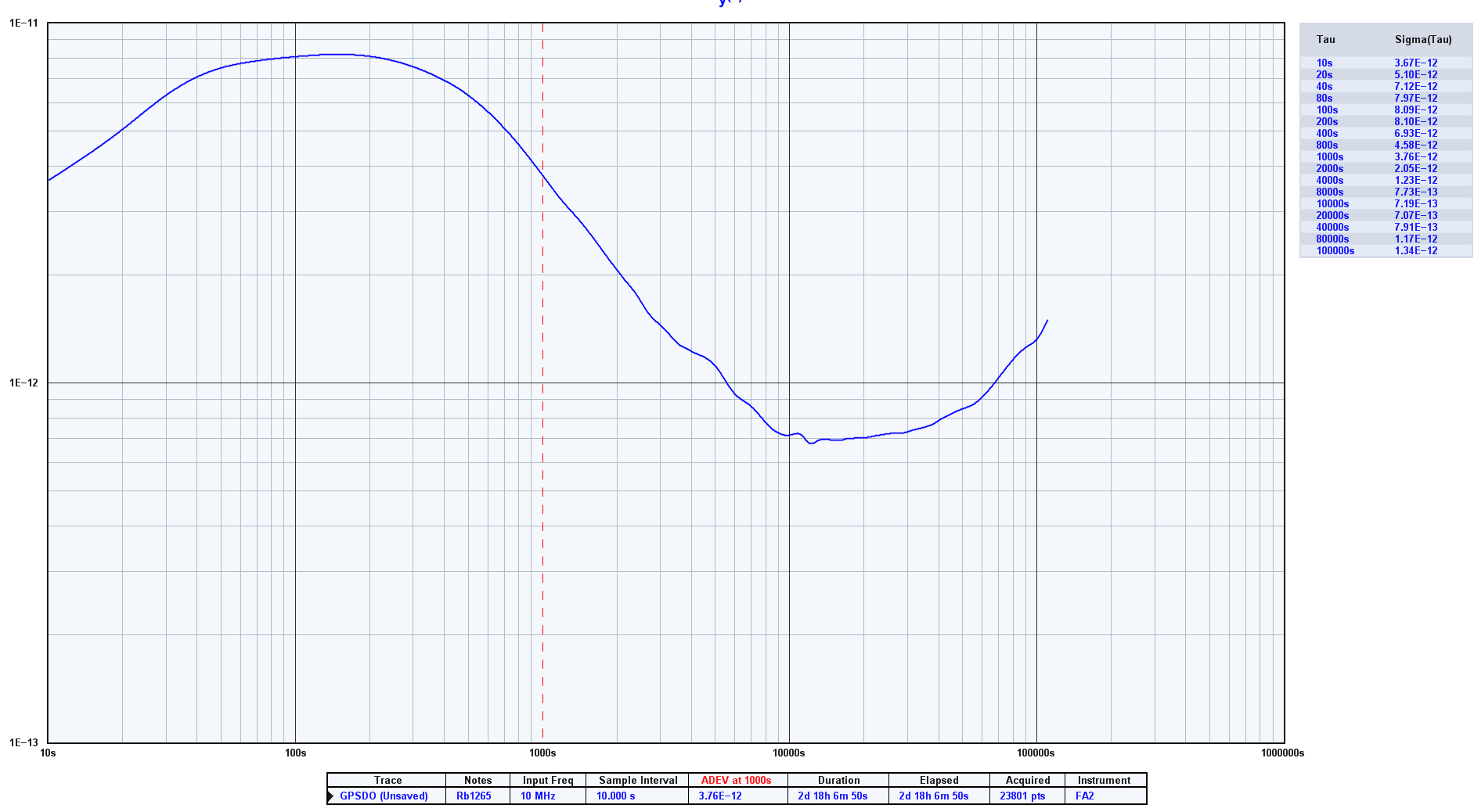

von Hans-Georg L. (h-g-l)
Das ist ein Rubidium Normal gegen ein GPSDO über fast 3 Tage gemessen.
Da wäre ich mit einem Oszi nicht sehr weit gekommen ;-)
Mein Rigol DS1054 zeigt die GPSDO Frequenz nicht mal mit seiner viel
geringeren Auflösung als stabil an und springt zwischen 10,1 und 9,96
Mhz herum.
Hättest Du noch etwas gewartet, wäre die Sinusperiode noch fertig
geworden ;-)
> geworden ;-)
Das wäre keine Sinuskurve geworden ;-)
Der Buckel am Anfang kommt dadurch, das weder der GPSDO noch das
Rubiduim rauscharm sind. Der ADEV integriert und das mittelt sich dann
heraus. Der Anstieg am Ende ist dann die Rubidium Drift und sollte in
etwa linear ansteigen auf 4x10E-11/ Monat und solange wollte ich nicht
warten.
