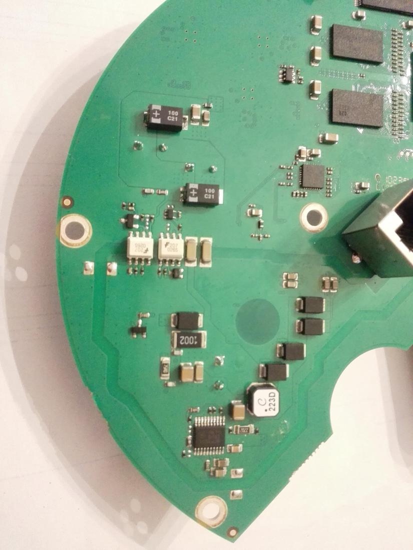

ich habe diese IP Kamera bekommen und würde gern versuchen sie zu
reparieren. Die Firma meinte, sie hat einen Wasserschaden und hätte sie
entsorgt. Innen ist alles absolut trocken und sauber, also ein
Wasserschaden ist es sicher nicht.
Ich habe sie über einen PoE Injektor angeschlossen, aber sie erscheint
im Netzwerk nicht. Die LED am Injektor blinkt, das steht für anormales
Verhalten des Endgerätes.
Messe ich an den Pins der Netzwerkbuchse, dann habe ich da kurze
Spannungsimpulse bis zu 12 Volt, der Injektor versucht also was
einzuspeisen. Der Elko ganz links auf dem Bild Oberseite.jpg ist sicher
der Eingangskondensator, da messe ich 1,5 Volt. Die Dioden habe ich alle
durchgemessen, die sind in Ordnung.
Im PoE Interface ist der IC NCP1081 verbaut.
https://www.alldatasheet.com/view.jsp?Searchword=Ncp1081&gclid=CjwKCAjwopWSBhB6EiwAjxmqDYZvgaVQd1r_vIU6lB8tmmVQ3uXMIIOCxTTbgLWKdBRn9_6bMAUI7hoCl7AQAvD_BwE
Rechts vom den großen Übertrager sind zwei Elkos, die parallel
geschaltet sind, da wir sicher im Normalfall die Ausgangsspannung
anliegen.
Ganz rechts befinden sich drei Step-Down Converter (TPS62110), die
würden dann die Spannungen für die Componenten bereitstellen.
Ich würde versuchen, die ganze PoE Sache zu umgehen und die
Betriebsspannung an den Ausgangselkos anzulegen. Könnte das
funktionieren?
Der TPS62110 verträgt maximal 17 Volt Eingangsspannung, ich würde es mit
12 Volt versuchen.
Wie würdet ihr rangehen?
TPS62110:
https://www.ti.com/product/TPS62110#tech-docs
Gruß Reinhard

OP #7172353
WoWe schrieb:
> was war denn letztendlich an der Kamera defekt?
> funktionieren?
> Falls jemand mal das gleiche Problem hat, es hat funktioniert, die
> Kamera läuft wieder.
Schönes Wochenende!
Gruß Reinhard
Gast #7185180
Bei meiner Kamera handelt es sich um das Modell Q6032.
Hier waren letztendlich die beiden PoE-DC/DC-Wandler NCP1081 defekt.
Nach deren Ersatz funktionierte die Stromversorgungsplatine wieder per
LAN-Kabel und Midspan-Netzteil.
VG
Wolfgang
Gast #7185786
Nix ungewöhnliches, es geht noch einfacher: Eine Hikvision DS-2CD2032-I
fing an, herum zu zicken, erst sporadisch, dann immer häufiger und
zuletzt gar nicht mehr erreichbar. Über internen PoE-Adapter gespeist.
Abmontiert und über den separaten 12V-Eingang versorgt war alles ok.
Übeläter war nur der 20-Cent Ausgangs-Elko des PoE-Adapters, auch auf
den ersten Blick zu vermuten  (ausgebeulter Deckel, ein 16V-Elko für
jahrelangen Dauerbetrieb an 12V finde ich schon etwas knapp, genug Platz
war da). Aber die in 6m Höhe zu demontieren und hinter wieder
anzubringen und zu justieren war kein Vergnügen ...
Naja, der normale "Fachbetrieb" hätte die einfach in die Tonne geworfen.
#7567401
Ich würde versuchen, die ganze PoE Sache zu umgehen und die Betriebsspannung an den Ausgangselkos anzulegen. Könnte das funktionieren?
Hallo Reinhard, vielleicht bist du hier noch aktiv und magst mir weiterhelfen. Ich habe das selbe Problem und frage mich jetzt, wo genau ich die 12V anlöten kann auf der Platine.
Beste Grüße Alex
#7567541
Wieviele 16V Elkos sind denn da drauf auf der Platine?
2x 25V
Zeige doch mal ein paar Fotos deiner Leiterplatte.
Sind oben im Beitrag zu sehen, komme erst morgen früh an die Platine. "Oberseite.jpg" von Reinhard, die Ausgangselkos müssten die rechten beiden sein.
