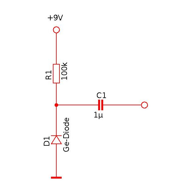

Ich bin dabei elektronische Glühwürmchen zu basteln, die ich im Garten
in die Sträucher hängen will (ATtiny13, LED + Batterie). Programmiert
habe ich das mit LunaAVR (ähnlich Bascom).
Damit das Ganze nicht aussieht wie eine synchron blinkende Lichterkette,
sollen die ATtiny13 unterschiedlich schnell starten. Der Start soll
zwischen 0 und 50 Sekunden dauern. Das heißt ich brauche beim Start eine
echte Zufallszahl.
Wie mache ich das am besten?
Mit seed und rnd() geht das nicht. Und für jedes Modul eine anderen
seed-Wert anzugeben macht wenig Sinn und bringt auch kein gutes
Ergebnis.
seed 11845
wartezeit=rnd()
wait wartezeit
Meine Idee wäre ein Rauschgenerator am ADC-Eingang gewesen. Allerdings
läuft meine Schaltung mit 2,5-3V. Keine Ahnung wie ich da ein Rauschen
erzeugen soll. Ich habe es wie in oben gezeigter Schaltung mit
verschiedenen Germaniumdioden versucht, aber ich konnte selbst mit 9V
keiner ein messbares Rauschen entlocken.
Eine 1N34A soll bei 3V angeblich 30mV rauschen:
https://noisio.de/blog/small-voltage-noise-source
Ich habe daran irgendwie Zweifel. Bei meinem Versuchsaufbau passierte
nämlich gar nichts. Wenn das wirklich so ginge, bräuchte ich ja nur eine
Diode zwischen zwei Ports klemmen.
Der Schaltungsaufwand sollte auch gering bleiben. Sonst könnte ich einen
Port nutzen und mittels Drossel beim Start für ein paar Sekunden eine
höhere Spannung erzeugen und einen Rauschenerator damit speißen. Dann
wäre aber das Hühnerfutter teurer und größer als das ganze Huhn.
Eine andere Idee wäre die Spannung an einem LDR zu messen, den ich
gleichzeitig nutzen könnte um am Tag Strom zu sparen.

Da der ATiny13 mit internem R/C-Clock arbeitet, laufen die Oszillatoren
ganz von selbst nach kurzer Zeit auseinander.
Ansonsten lass einfach einen ADC-Eingang in der Luft hängen und fang Dir
so irgendeinen Startwert ein.
Gast #7020722
Du brauchst garnichts tun. Solange du keine externen Quarze oder
Oszillatoren verwendest, werden die Teile in wenigen Sekunden bereits
mit dem bloßen Auge sichtbar asynchron laufen. Nach ein paar Minuten
dann komplett. Hatte das "Phänomen" neulich mit einigen STM32, die den
gleichen Code haben und parallel eingeschaltet werden und bei den alten
AVR-Dingern wird es noch viel schlimmer sein.

Um die Zeiten noch "zufälliger" zu machen, kannst Du den
Watchdog-Oszillator als Systemtakt verwenden. Der streut noch viel
extremer. Allerdings sind 128 kHz nominal schon ziemlich langsam. Aber
fürs LED Blinken könnte das noch reichen.
#7021161
Als seed kann man auch noch denken an
- Startup Counter in EEPROM *1
- Wert von OSCCAL
- Alle benuztte und unbenutzte ADC kanaele
Vorzugsweise combination von diese und alle genennte seed-Quellen
*1 : Beim Programmieren kann man bewusst jeden Prozessor einen anderen
Startup Counter geben durch mehrmals ein/ausschalten
Patrick aus die Niederlaende

Gast #7021283
>ein richtig guter Ansatz waere der Einsatz einer Lava-Lampe
Absolut! Man nehme eine grüne Lampe, lackiere sie komplett schwarz und
kratze ein kleines Loch frei. Ergibt ins Gebüsch gestellt die perfekte
Illusion.
Gast #7021307
Schlaumaier schrieb:
> Ist die Grundlage gleich ist es die "Zufallszahl" auch.
Würfel kaufen.
@TE: Wie soll das Konstrukt eigentlich gleichzeitig eingeschaltet
werden, wenn das batteriebetriebene und voneinander unabhängige
Einheiten sind?
Schaltest du die manuell ein?
→ Verzögerung automatisch vorhanden
Laufen die einfach durch und gehen nach x Stunden aus/an?
→ Verzögerung durch ungenauen internen Takt nach etwas Laufzeit
vorhanden
Steuerst du das über einen LDR?
→ Verzögerung durch LDR-Toleranzen, ADC-Rauschen, bewegliche
reflektierende Blätter etc. vorhanden
