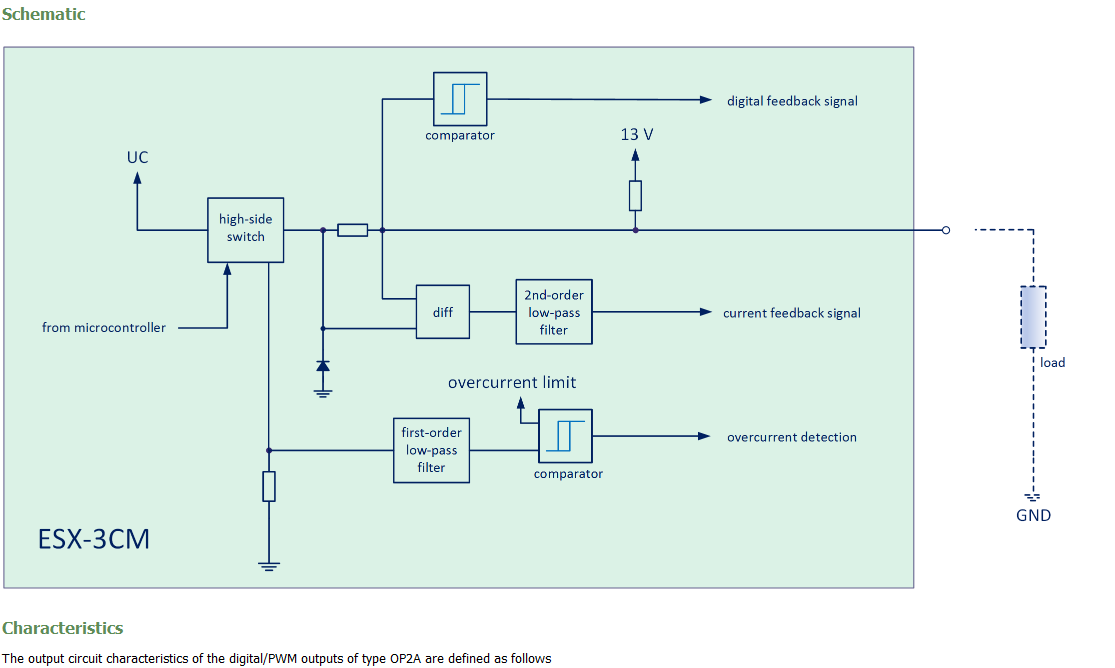

Wie es das Thema schon sagt, möchte ich 3 Proportional 4/3Wege Ventile
mit einer Modellbau Fernsteuerung steuern.
Das ganze soll über einen Arduino uno/due laufen.
Dieser soll über eine Stromregelung ein PWM Signal ausgeben das ich dann
mit einer Transistor Endstufe weiter verarbeite.
Die Strom Messung soll über einen Shunt Widerstand erfolgen.
Betrieblich verbauen wir bei uns STW Steuerungen, diese haben Ausgänge,
wie am Schaltbild dargestellt. So in der Art würde ich die Strom Messung
nachbauen.

OP #7026455
Hallo und Danke für deine Worte, leider bin ich von Theorie und Praxis
noch zu weit weg als das ich damit was anfangen kann.
Der Schaltungsaufbau für eine Strommessung ist mir klar, auch bei der
Leistungsverstärkung, Löschdiode usw habe ich keine Fragen, es geht mir
um den Programmaufbau.

Und es ist nur 1 Ansteuerchip wie S19683B50A für das Ventil der 0-2.5V
je nach Strom liefert und damit deinem ESX3CM entspricht, einfacher kann
es nicht werden.

MaWin schrieb:
> Analogeingang. Die besseren smart hogh side switches liefern schon ein
> stromabhängiges Spannungssignal.
Die sind für eine vernünftige Stromregelung (die ja hauptsächlich die
Temperaturänderung der Spule ausgleichen soll) leider reichlich ungenau.
Bei geringer Auslastung (z.B. 5% vom Nennstrom) sind da gut und gerne
+-30% Abweichung drin. Zusätzlich können die nur den Strom während der
An-Zeit der PWM messen und nicht den Freilaufstrom. Der ist aber bei
einem solchen Ventil nicht vernachlässigbar.
Externer Shunt ist auf jeden Fall notwendig wenns einigermaßen genau
werden soll.
Matthias

Die in einem Hi-Side Treiber integrierte Strommessung eignet sich in
erster Linie für einfache Lasten, die nur statisch ein- und
ausgeschaltet werden. Für Proportionalbetrieb ist diese Strommessung nur
sehr eingeschränkt tauglich, da keine Strommessung in der PWM-Pause
stattfindet (da wo der Strom über die Freilaufdiode weiter fließt). Ein
externer Stromsensor bzw. Stromspiegel bringt hier klare Vorteile, da
man die gesamte Periode sauber integrieren kann. Male Dir den Verlauf
des Stromes in beiden PWM Phasen einmal auf, dann wird das klar.
Diese Ansicht wird sicherlich sogleich von den ganzen uC.net Experten
zerrissen. Fakt ist, dass ich diese Vorgehensweise auch in x anderen
Steuergeräten von verschiedenen Herstellern ebenfalls so vorgefunden
habe.
Sehe gerade, so wie Du es im Eingangspost aufgemalt hast, ist es
richtig. Es gilt zu beachten, dass die Spannung am Shunt ständig
zwischen 24V und -0.7V hin- und her pendelt. Man braucht einen
Stromsensor, der damit umgehen kann. Oder im Low-Side Zweig messen, da
ist die Schaltung gutmütiger, weil es diese Spannungshübe nicht gibt.
AD8211 kommt mit der negativen Spannung klar, auch mit dem Hub.
