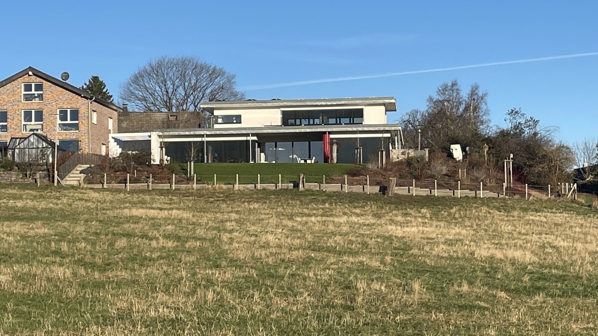

von Thomas R. (thomasr)
Passivhaus mit 245m2 beheizter Wohnfläche, max. 3,3 kW Heizlast über
FBH, Wasser WP mit einer 70m Bohrung und 900 Watt el.
Für alte Häuser mit schlechter Dämmung und/oder Radiatoren würde ich
derzeit zweistufige WP empfehlen. Gibt es z.B. von Daikin. Die erreichen
die hohen Vorlauftemperaturen UND haben gute JAZ.

Am einfachsten wäre doch der Bau von Häusern, die gar keine Heizung mehr
benötigen?
Unser Passivhaus benötigt bei 0 Grad außen ohne jede Sonne (völlig
bedeckter Himmel) und Belegung mit zwei Personen ca. 20 Teelichter zum
Heizen auf ca. 20Grad. Bei 30 Teelichtern fängt man an zu schwitzen 🥵
Der Neubau bzw. Aufrüstung von Altbauten ist weniger teuer als gemeinhin
gedacht. Und selbst wenn es 15% mehr wären würde sich das unter den
jetzigen Bedingungen schnell rechnen. Ich verstehe nicht warum das nicht
mehr Menschen machen.
Die ursprüngliche Frage hieß: „Womit heizt ihr (jetzt und in Zukunft)“
Und daher möchte ich jederzeit und überall Werbung für die
grundsätzliche Idee des Passivhauses machen.
Und bitte keine Einwände wie “Plus-Energie Haus“. Denn zuerst muß die
benötigte Energie (Heizen und Kühlen) soweit als irgend möglich
reduziert werden. Wenn man dann noch PV auf dem Dach hat ist das eine
feine Sache.
Aber die gängigen „Plus-Energie Häuser“ sind eine Mogelpackung, weil sie
durch mangelnde Dämmung viel Energie benötigen und sich nur durch das
Feigenblatt PV Anlage schönrechnen.
Unser Haus besteht zu 95% aus Holz (auch die Dämmung, es gibt keinen
Keller). Nur die 20cm Betonplatte untendrunter ließ sich nicht vermeiden
(die steht auf 40cm Glasschaumschotter als Dämmung) und unter dem
Estrich ist 30cm Styropor.
Zum Bild: das Staffelgeschoß ist eine Einliegerwohnung.
von sparen am falschen Ende (Gast)
Das Haus daneben (aus Stein) wird noch in 200 Jahren da stehen und euer?
von (prx) A. K. (prx)
So manches Holzhaus steht schon seit 400 Jahren. OK, mittlerweile
vielleicht ein wenig schief und schon jenseits 1,70m kann ein Schutzhelm
nützlich werden.

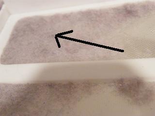

von oszi40 (Gast)
ThomasR schrieb:
> Und was sich an Staub in den Abluftrohren sammelt kann mir herzlich egal
> sein
Es bleibt zu hoffen, dass Du wartungsfreundlich genug gebaut hast. So
ähnlich wie im Foto sah ein sauberes Vliesfilter im Badezimmerabzug
eines Hotels nach nur einer Woche aus.
Es ist schon spaßig zu sehen wie man sich über den Dreck aufregen kann,
der vor der Erfindung der Lüftungsanlagen überall herumlag und unter
anderem (auch Staubsauger soll helfen) durch unsere Lunge „gereinigt“
wurde.
Jetzt hat man den Beweis „schwarz auf weiß“ und das wird verteufelt?

Unser Haus hat bei den riesigen Glasflächen (die immer sehr viel
schlechter dämmen als Wand) extrem gute Außenwände gebraucht um
insgesamt die Passivhausanforderungen zu erfüllen. Die sind 50cm dick
und aus einem natürlichen, nachwachsenden und recyclebaren Werkstoff.

Thomas R. schrieb:
> So etwas schreibt nur jemand, der wirklich keine Ahnung von der Technik
> dahinter hat. JEDES neue Haus (besser als KfW 70) muß heutzutage eine
> kontrollierte Wohnraumlüftung haben. Also muß ich für „frische Luft“
> keine Fenster aufreißen.
Armes Luder. Ein geöffnetes Fenster ist aber mehr als gesiebte Luft.
Vogelgezwitscher, Kinderkrach, Geruch, Nachbar-Gequatsche, usw.
Thomas R. schrieb:
> Und in der Übergangszeit müssen wir zur Begrenzung des Wärmeeintrages
> eben die Raffstores nutzen. Bei insgesamt ca. 100m2 Glas kommt da sonst
> einiges zusammen 🥵
Und was ist im Sommer?
Aha, da gibt es ja die Klimaanlage.
> dahinter hat.
Eben - deswegen frage ich ja. :)
Ich bin ja - trotzdem man mir Jungspund gelegentlich eine
Boomermentalität unterstellt - durchaus neugierig.
Mir fehlt da zwar auf jeden Fall ein Keller – ein Haus ohne Keller ist
kein Haus, sondern eine Hütte – aber Holz als Baustoff finde ich
schonmal gut. Brandschutztechnisch zwar nicht gerade ideal, aber das ist
bei vielen anderen Neubauten heute ja auch ein Problem.
Danke jedenfalls für die Ausführungen.
Nee, kein Güllegeruch, keine Fliegen von der Pferdewiese, kein
Traktorengedröhn….
>> einiges zusammen 🥵
Wer lesen kann ist klar im Vorteil: der Dachüberstand hält im Sommer
automatisch die Einstrahlung fern. Und wenn zusätzliche Kühlung, dann
ausschließlich über das kalte Wasser der Tiefenbohrung.
Umweltfreundlicher geht es nicht mehr.
