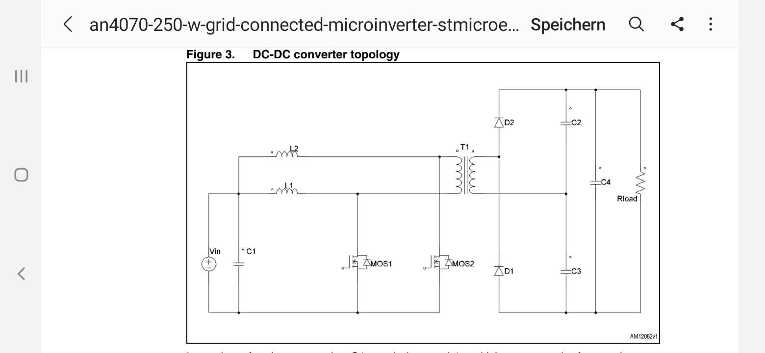

OP #7022780
Vermutlich hast Du Recht, blöd ist nur dass ich für diese Anwendung zwei
Pulse mit Tv > 50% brauche. Ich kenne keinen Steuer-IC, der das kann.
Das stammt aus der AN4070 von STM. Das Konzept finde ich sehr
interessant, verstehe es aber noch nicht so recht.
Die nennen das "interleaved boost converter".
In Ltspice funktioniert das einwandfrei.
Gast #7022895
Stimmt nicht, das ist beim
gar nicht der Fall. Sondern wäre es z.B. bei Gegentakt-Boost -
"Current Fed Full Bridge", natürlich "Current-Fed-Push-Pull",
bzw. auch Abarten beider (bekannte solche z.B. "Weinberg").
Ich schon, der SG3527 gäbe genau die Invertierung des Outputs
des SG3525 aus - und damit stets überlappende Steuerpulse. Ein
parallel- sowie strom-gespeister Gegentaktwandler mit Mosfets
ist dessen bevorzugte Anwendung.
(Für Full Bridge müßte man noch z.B. zwei Gate-Treiber-Trafos
oder HV-Level-Shift-Treiber dazuschmeißen.)
Die (Current-Fed = Stromspeisung) nötige Speicherdrossel vor der
ebenfalls nötigen Vollbrücke kann nämlich nur während besagter
Überlappung "geladen" werden - so entsteht Boost im Gegentakt.

Gast #7022908
Bitte entschuldige: Konnte das Bild doch noch öffnen.
Vergiß, was ich schrieb: Dafür brauchst schon Du z.B. den SG3527.
Das ist tatsächlich ein Gegentaktwandler, nicht nur Boost allein
(nichtisoliert).
Und auch mit DC-Eingang für PV...

(Firma: Autotronic) #7022943
Gunnar F. schrieb:
> Kennt jemand den Trick?
Eine Halbierung der Frequenz erzeugt automatisch ein Tastverhältnis von
50%.
Gunnar F. schrieb:
> ich bin dabei, ein Gegentakt-Schaltnetzteil zu erstellen
Wenn der Übertrager T1 so vorgegeben ist, dann benötigst du eine
Vollbrücke. Falls es den T1 auch mit Mittelanzapfung gibt, dann genügt
eine Gegentaktansteuerung.

Ja, Hintergedanke ist (zunächst) einfach aus 12-35V einen Zwischenkreis
mit 325V zu erzeugen. Das klappt auch schon durchaus, ich brauche nur
noch ein paar schnelle Gleichrichter mit 600V.
Später soll da auch noch ein Wechselrichter dran, in der AN4070 steht
das alles drin.
https://www.st.com/resource/en/application_note/an4070-250-w-grid-connected-microinverter-stmicroelectronics.pdf
Allerdings die Firmware dazu konnte ich noch nicht finden!
