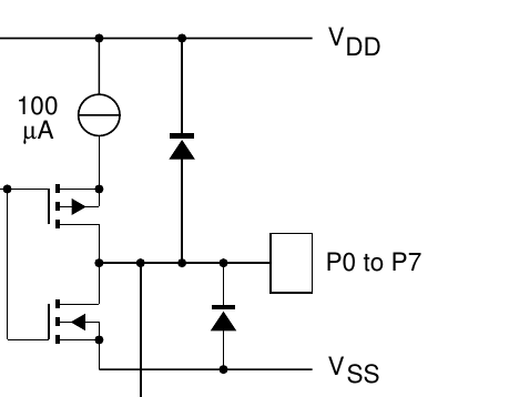

Ich habe hier einen Portexpander liegen, einen PCF8574. Dieser hat Open
Collector Ausgänge.
Mein Plan: Ich möchte damit mehrere 24V LEDs schalten (LED Module für
Tasterbeleuchtung).
Ich bin mir aber gerade nicht sicher, ob das so geht, da die maximale
Spannung an den Pins des PCF bei 6V liegt.
Wenn der Port auf Zustand LED aus = HighZ ist, liegen doch 24V-LED
Spannung an dem Pin des PCF. Geht er dabei in Rauch auf oder kommt er
damit zurecht, da ja in diesem Zustand kein Strom fließt?

Transistor schrieb:> Ich bin mir aber gerade nicht sicher, ob das so geht, da die maximale> Spannung an den Pins des PCF bei 6V liegt.
Geht also nicht ohne weitere Hardware. Du wirst BJT oder MOSFets
brauchen.

Luca E. schrieb:> Der PCF8574 hat Push-Pull-Ausgänge.
Ja, aber eben nur mit 100µA Ausgangsstrom bei High :(.

Luca E. schrieb:>> Dieser hat Open Collector Ausgänge.
Ja.
Nein.
[[Port-Expander PCF8574]]
> Edit: Das Problem ist die Diode vom Ausgang nach VCC.
Ja. Man kann damit aber ggf. LEDs schalten, die mehr als 5V
Betriebsspannung haben, WENN die Differenz zwischen Betriebsspannung und
Flußspannung <5V ist. Sprich, wenn die LED-Kette 20V Flußspannung hat
und mit 24V betrieben wird, bleiben 4V für den Vorwiderstand. Hängt man
die LED-Kette an +24 und über einen Vorwiderstand an den PCF8574, kann
dieser bei HIGH die LED-Kette ausschalten, denn dann sieht die nur noch
24-5=19V. Wenn man Pech hat, glimmt sie aber noch.

Falk B. schrieb:>> Der PCF8574 hat Push-Pull-Ausgänge.>> Nein.
Wenn man nach dem Schaltbild im Datasheet geht, dann ja.
Wenn man gerne auf Prinzipien reitet, dann ja.
Wenn man die Praxis betrachtet, dann so gut wie nicht.
Also eher beides, ja und nein. ;-)
Transistor schrieb:> Der MCP23008 ist ebenfalls lieferbar und weit verbreitet, aber ich werde> aus dem Datenblatt nicht schlau. Ist der jetzt PushPull oder OpenDrain?> Eine Zeichnung wie beim PCF fehlt da leider.
Sind auch Push/Pull-Ausgänge. Siehe S.24, 'output high voltage' ist mit
VDD-0.7V bei 3mA Strom.

Transistor schrieb:> Aber ok, dass klappt nicht immer.
Es ist halt ein Wackeltanz.
Der Ausgang des PCF klemmt auf jeden Fall durch die Diode auf 5V und die
Gratwanderung besteht darin, den Strip so zu dimensionieren, das er bei
24V voll leuchtet und bei 19V aus ist. Das ist schwer hinzukriegen und
auch von Exemplarstreuungen abhängig. Das möchte man eigentlich nicht.
