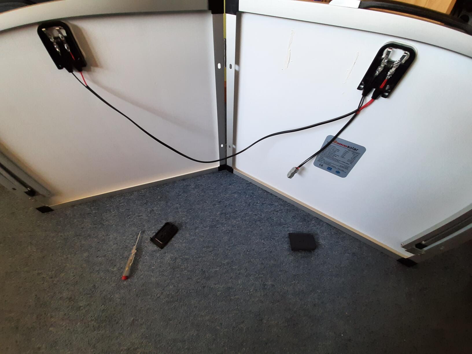

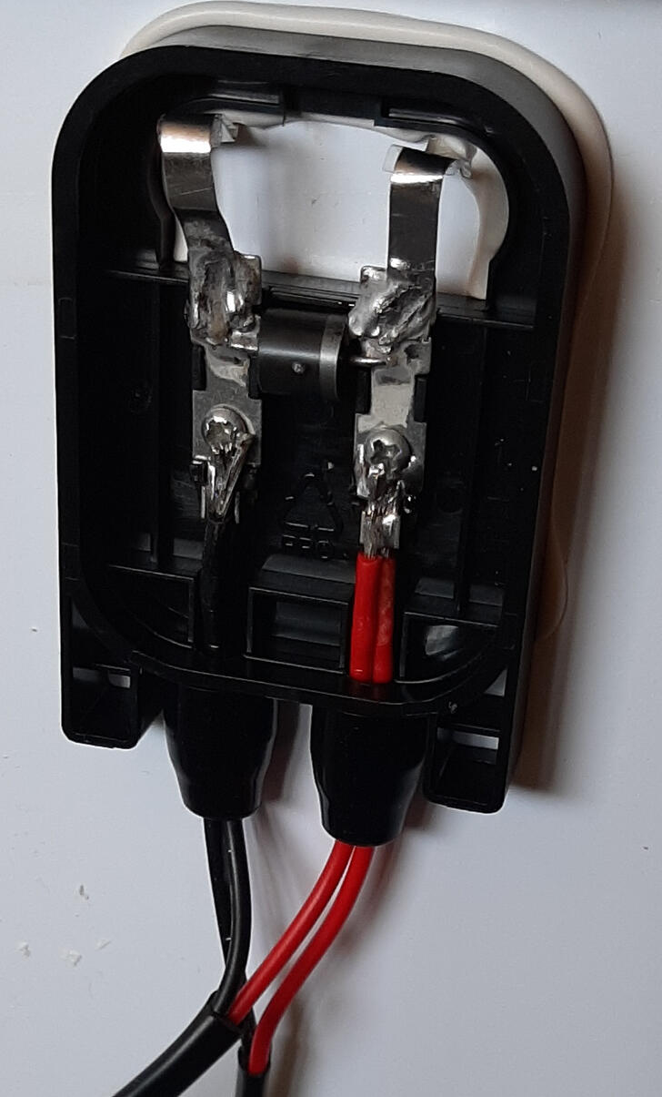

ich habe mir über Aliexpress einen 100W Solarkoffer bestellt. Die 2
(Teil-)Module haben jeweils eine Anschlussdose, in der je eine Diode
verbaut ist. Beide Module sind parallel geschaltet. Welchen Sinn hat die
Diode? Müsste sie bei Parallelschaltung der Module nicht in Reihe
geschaltet sein statt auch (anti-)parallel?
Ich bin auf dem Gebiet absoluter Newbe. Laut Webinfomaterial zu
PV-Modulverschaltungen sollte die Diode bei Parallelschaltung der Module
in Reihe sein (idealerweise Schottky). Nur bei Reihenschaltung von
Modulen sollen antiparallele Bypassdioden (was sind das für welche?)
eingesetzt werden, um bei Verschattung den Strom nicht zu Reduzieren.
Das ist bei mir aber nicht der Fall (siehe Fotos). Sollte ich vielleicht
zum Schutz jeweils eine Schottky-Dioden in Reihe einbauen, falls es zu
Verschattungen kommt?
Danke im Voraus,
Dominik
(Firma: Q3) #7023353
Es kann sein, dass beide Module unterschiedlich beleuchtet bzw.
beschattet werden. Dann unterscheiden sich die Spannungen ganz
erheblich. Die Diode schützt gewissermaßen das jeweils momentan
"unterlegene" Modul gegen Spannung "falsch herum".
Gast #7023362
Wie sollte bei Parallelschaltung das unterlegene Modul durch eine
antiparallel geschaltete Diode geschützt werden?
Dazu müsste die Spannung am Modul negativ werden. Und bei
Parallelschaltung, so wie im zweiten Bild zu sehen, wären die Dioden
sowieso ebenfalls parallel geschaltet und können keines der Einzelmodule
schützen.
(Firma: Q3) #7023388
Wolfgang schrieb:
> schützen.
Da hast du wohl recht. Ich denke, die Bypassdioden sind einfach von
Seiten des Modulherstellers schon drin (für Reihenschaltung) und der
Anbieter des Solarkoffers hat sie nicht entfernt. Schaden ja auch nicht
