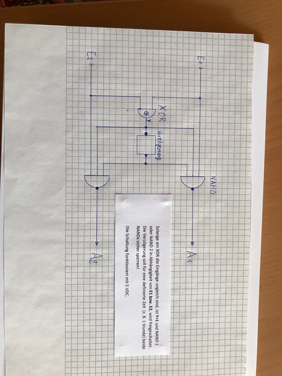

ich suche eine Schaltung zur Verwendung eines N555 als
Signalverzögerung.
Wer kann mir da helfen? D.h. ich möchte ein Signal aus einer Schaltung
für die Steuerung eines Motors durch den 555 bis zu 1 Stunde verzögern.
Vielen Dank im voraus

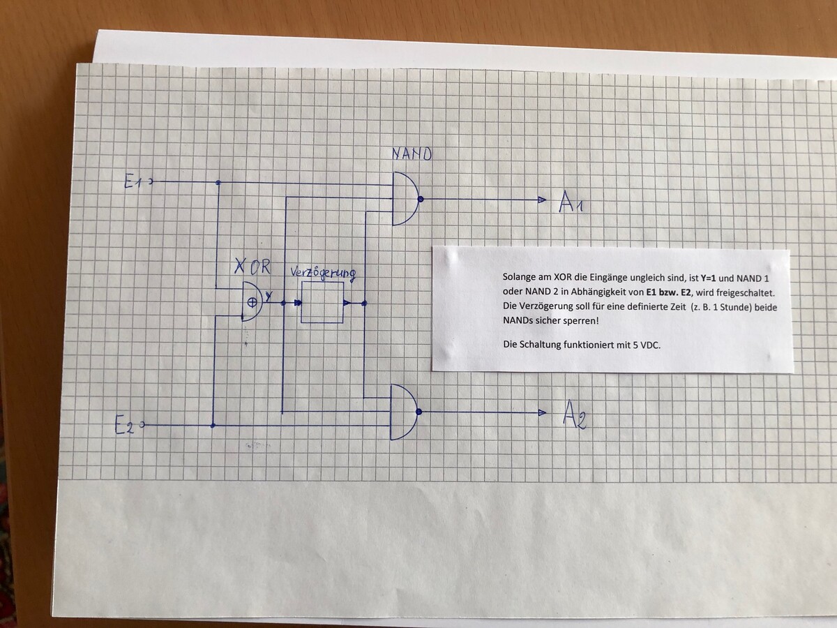

von Jo G. (jo_g)
Danke für deine Antwort, anbei habe ich die Schaltung beigefügt.
Villeicht wird es jetzt klarer!

von Jo G. (jo_g)
pegelwendler schrieb:
> Jo G. schrieb:
>> 1 Stunde
> Immer eine Stunde oder einstellbar bis zu einer Stunde?
Bis zu einer Stunde. Wichtig ist, dass der Motor nicht immer läuft!

Wenn du meine Schaltung anschaust, dann wird klar was mein Problem ist!
Ich habe es mit der beigefügten Schaltung versucht. Leider dadurch, dass
der Einganssignal am Pin 2 immer ansteht, ist kein Reset möglich!
Dafür suche ich eine Lösung

von HildeK (Gast)
Inverter? Vor dem NE555 und danach. Evtl. noch ein am Eingang ein
Differenzierglied.
Zumindest geht aus deiner Skizze hervor, dass E1 oder E2  solange
anstehen müssen, bis die Zeit abgelaufen ist.
Du wirst dich trotzdem schwer tun, mit dem 555 eine Stunde zu erreichen.
Am ehesten noch mit der CMOS-Variante. Aber auch da: 10MegΩ und 10µF
ergeben gerade mal knapp 2 Minuten. Heißt: der Kondensator müsste 300µF
haben und extrem leckstromarm sein.

Jo G. schrieb:
> Eine kleine Schaltung die ich einfach in beigefügte Schaltung einfügen
> kann!
Das Stichwort heißt 'Monostabile Kippstufe': nach dem Triggerimpuls
schaltet der NE555 für eine bestimmte Zeit auf high.
Kommt mir 3-4 Bauteilen aus. Abblock-Kondensator nicht vergessen (100nF
zwischen 5V und Gnd).
Beispiele gibt es genug im Netz. Schon auf der Wiki-Seite findet sich
eine Übersicht:
https://de.wikipedia.org/wiki/NE555
Wie schon geschrieben wurde, eine Stunde ist für einen NE555 ziemlich
lang. D.h. der Elko muß sehr groß werden. Wenn es aber nicht auf die
Minute genau sein muß, dann geht das auch mit dem 555. Die CMOS-Version
des 555 ist für lange Zeiten besser geeignet.

Jo G. schrieb:
> hast du ein Beispiel für mich?
Kannst du mal ein Timingdiagramm malen, wo man so ein paar Verzögerungen
erkennen kann. Denn wenn alles, was am Eingang passiert, dann 1 Stunde
später am Ausgang passieren soll, dann brauchst du einen FIFO, der 1
Stunde zwischenspeichern kann.

von Mark S. (voltwide)
Mohandes H. schrieb:
> es soll ganz quick & dirty gehen und da ist der
> vielgeschmähte NE555 keine schlechte Wahl.
Nein. Es geht nicht quick und dirty, sondern überhaupt nicht.
Mal ganz abgesehen vom NE555 oder LMC555 oder was immer - Du brauchst
einen Kondensator, der nach 1h noch mindestens 50% seiner Ladung hat -
und das mit angeschlossenen Komparatoreingängen des Timers. Also setze
ich mal ganz grob eine Zeitkonstante von 5000sec an und 1000uF Kapazität
- der gesamte Entladewiderstand errechnet sich dann zu mindestens 5Mohm.
1000uF sind nicht gerade kompakt, und allein schon die Eigenentladung
dürfte ihn in in einem Bruchteil einer Stunde weitgehend entladen. Ein
Folienkondensator von 1uF sieht da sicher besser aus, allerdings darf
der dann nur noch mit 5GOhm belastet werden.
von Der Klaus (Gast)
ES GEHT NICHT, weil die Schaltung - das NAND-EXOR-Gedöns - so nicht
funktionieren kann. (vgl. Jo G. (jo_g), 04.04.2022 17:25)
Der Klaus schrieb:
> Für'n Kondensator darf es schon was "Besseres sein". Polycarbonat oder
> sowas, muss man sich halt durch Parallelschalten wertmäßig zurecht
> basteln. In eine Streichholzschachtel muss es ja nicht reinpassen...
Natürlich könnte 'man' so was "in analog" bauen - mit entsprechend guten
Kondensatoren, und einer entsprechend guten "Entladeschaltung".
'Man' sollte aber auch mal wieder lernen, bei den Altvorderen
abzuspickeln - denn dazu haben die ihre Ideen publiziert. In diesem Fall
würde ich Bob Pease empfehlen, mir seinem "What's All This Teflon Stuff,
Anyhow?". Achtung: Muss man LESEN, auf DuRöhre gibts das nicht ...
