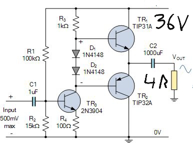

Stefan ⛄ F. schrieb: > 36V an 4 Ohm ergeben aber ungefähr 40 Watt! öhm, mit 4 Ohm an 36V mit einem Class AB Verstärker komme ich auf theoretische 162W ( P = (U * U) 2 R). Mit Class D ergibt sich theoretisch das Doppelte. In der Praxis wäre das dann runde 150W bzw. 300W.

Michael O. schrieb: > mit 4 Ohm an 36V mit einem Class AB Verstärker komme ich auf > theoretische 162W Ich bin von einem Class AB Verstärker mit unsymmetrischer Versorgung ohne Brückenschaltung ausgegangen. Dessen maximale Sinus Ausgangsspannung ist Versorgungsspannung/2/1,41, wenn man die Verluste an den Transistoren vernachlässigt.
Stefan ⛄ F. schrieb: > Ausgangsspannung ist Versorgungsspannung/2/1,41 Hm, und wo bleibt da der Lastwiderstand in Form der Lautsprecherimpedanz? Und was macht Wurzel(2) in Deiner Berechnung?

Michael O. schrieb: > Hm, und wo bleibt da der Lastwiderstand in Form der > Lautsprecherimpedanz? Ich habe nur die Berechnung der maximalen Spannung genannt. Der Rest war ja klar: I = U/R P = U·I > Und was macht Wurzel(2) in Deiner Berechnung? Wenn du die Spitzenspannung eines Sinus durch die Wurzel aus 2 teilst, bekommst du ihren effektiven Wert. Der ist für die Berechnung der Sinus-Leistung relevant.
Michael O. schrieb: > Stefan ⛄ F. schrieb: >> 36V an 4 Ohm ergeben aber ungefähr 40 Watt! > > öhm, mit 4 Ohm an 36V mit einem Class AB Verstärker komme ich auf > theoretische 162W ( P = (U * U) 2 R). Nein. Das ist die Formel für symmetrische Versorgung mit +/- 36V. Der TE hat aber eine asymmetrische Versorgung von 36 .. 50V. Für eine einfache (single Phase, nicht BTL) Endstufe lautet die Formel für die erreichbare Leistung: P_max = U² ÷ (8·R_L) Damit kommt man für 4Ω dann auf 40W @ 36V und bis zu 78W @ 50V. Dafür kann man natürlich ein Endstufen-IC für 60V nehmen, z.B. den schon genannten TDA7296 (kann sogar 70V, ist aber schon der kleinste der Reihe). Der läuft dann natürlich für 15W Ausgangsleistung nur im Teillastbereich. Was bedeutet daß er nicht den maximal möglichen Wirkungsgrad erreicht und die Rauschwerte minimal schlechter sind als möglich. Mit einem 8Ω Lautsprecher sähe die Sache anders aus. Da wäre bei 36V schon bei 20W Schluß. Abzüglich Aussteuerungverluste wäre das eine Punktlandung für 15W.

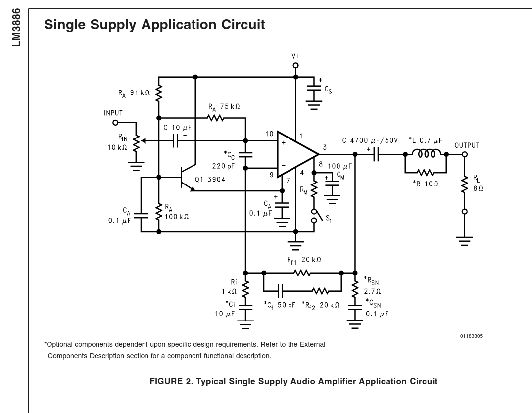

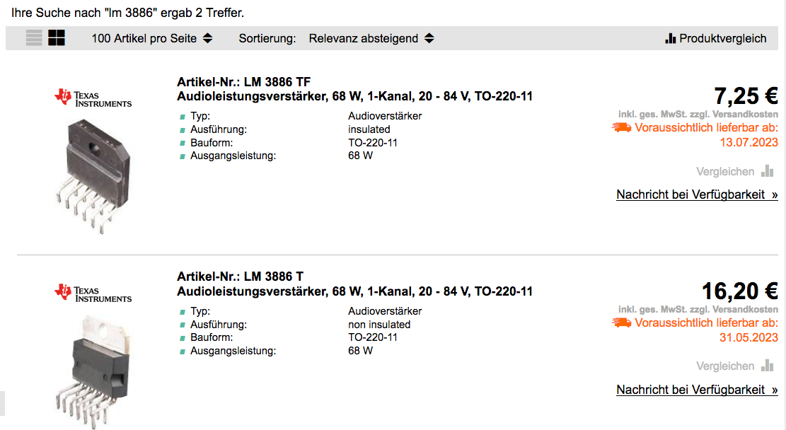

Bei den TDA20xx und TDA72xx gibt es auch Typen mit hoher Betriebsspannung. Der TDA2050 kann z B. 50V. Manche habe auch Specs für Loaddump, überleben also kurzzeitig deutlich höhere Spannungen als im Normalbetrieb, Falls deine Versorgung nur kurz höher liegt, wissen wir ja nicht. LM3886 schafft sogar 56-70V.
Abdul K. schrieb: > LM3886 schafft sogar 56-70V So man ihn denn noch irgendwo bekommt :/

LM3886 Gruß Jobst
