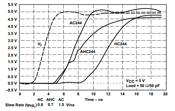

aus Beschaffungsgründen erwäge ich zusätzlich zu 74HCT02 auch 74AHCT02
freizugeben. Die Versorgungsspannung beträgt selbstredend 5 V.
Schaltfrequenz bis 50 kHz. Ein Austausch der Baugruppe bei laufendem
Betrieb erfolgt nicht. Die Baugruppe ist FPGA-frei.
Eigentlich erwarte ich keine Probleme.
Aber wie sehr Ihr das?
Gast #7023930
Kommt drauf an.  AHC/T ist deutlich steilflankiger als HC/T, verursacht
also mehr Oberwellen. Wenn Deine Schaltung mal irgendwann durch eine
EMV-Prüfung muss, wirst Du den Unterschied merken. Bei schlechtem
Platinenlayout oder Steckbrettaufbau ebenfalls.

Gast #7024032
ArnoR schrieb:
> Das sieht der Hersteller aber anders.
Interessant. Wofür steht dann das 'A'? Bisher war das immer 'advanced'
bez. der Flankensteilheit und wimre hatten meine Kollegen vor langer
Zeit mal mit dem Einsatz von ALS in DIL kräftig zu kämpfen: war zunächst
zu schlecht entkoppelt ...
